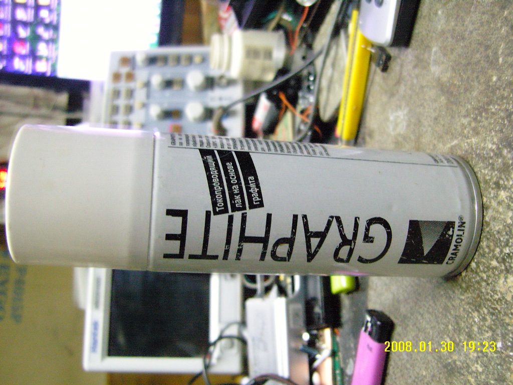

Сергей а фото можно посмотреть
СообщениеДобавлено: 27 ноя 2015, 19:37
goryav Фото чего посмотреть7 Балона с графитом,или плату?
СообщениеДобавлено: 27 ноя 2015, 19:41
uni-el Вот такой вот баллончик с графитом.

[b]SergeyK[/b] Полностью какую либо плату с металлизацией,не делали.Просто, брали стеклотекстолит,в нем насверлили отверстий,а потом уже,эти отверстия заметаллизировали.Но,наверное,да,вначале нужно делать сверловку тех отверстий,которые нужно заметаллизировать.За тем,нужно делать металлизацию.Возникает одно неудобство,перед травлением платы эти отверстия нужно чем то закрывать.
goryav Парень на работе собирается делать плату под металлоискатель с таким методом металлизации.Вот тогда и выложу фото.Первоначально мы,просто,проверяли как будет ложиться металлизация.И посему,этот кусок стеклотекстолита выкинули.Хотя,на работе еще посмотрю,может еще валяется.Просто,парень хочет попробовать в домашних условиях изготовить многослойную плату.Вот по этой причине и стали проводится опыты по металлизации.Пробовали и с помощью графита от простого карандаша делать и с помощью графита от щеток.Самым эффективным методом оказался этот баллончик с графитом.

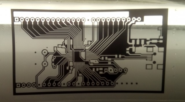

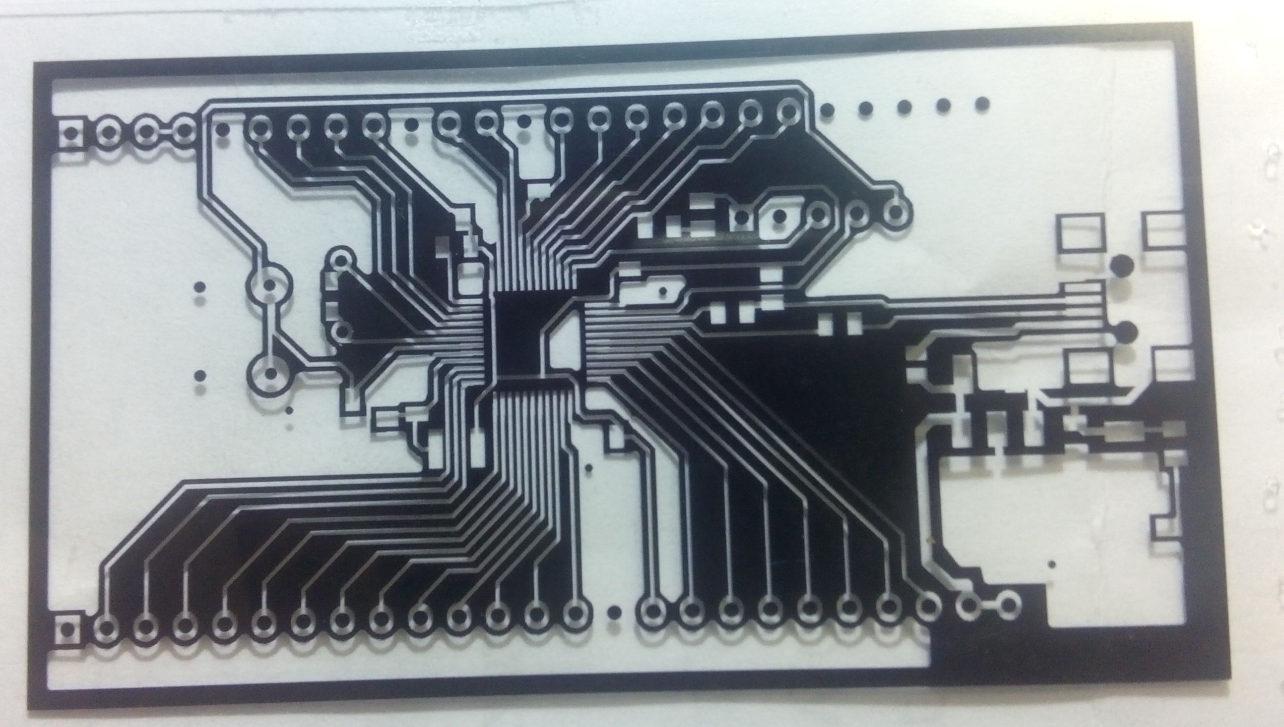

Использую водорастворимую краску (покупаю OCP) и плёнку ломонд. Шаблон печатаю в режиме фото-печати, предварительно выбрав печать всё чёрным цветом, выбираю матовую фотобумагу и увеличиваю контраст и второй рядом параметр, не помню, вроде яркость.
И вот что получается:
IMG_20160321_204339.jpg [ 374.91 КБ | Просмотров: 17906 ]
IMG_20160321_204131.jpg [ 331.81 КБ | Просмотров: 17906 ]

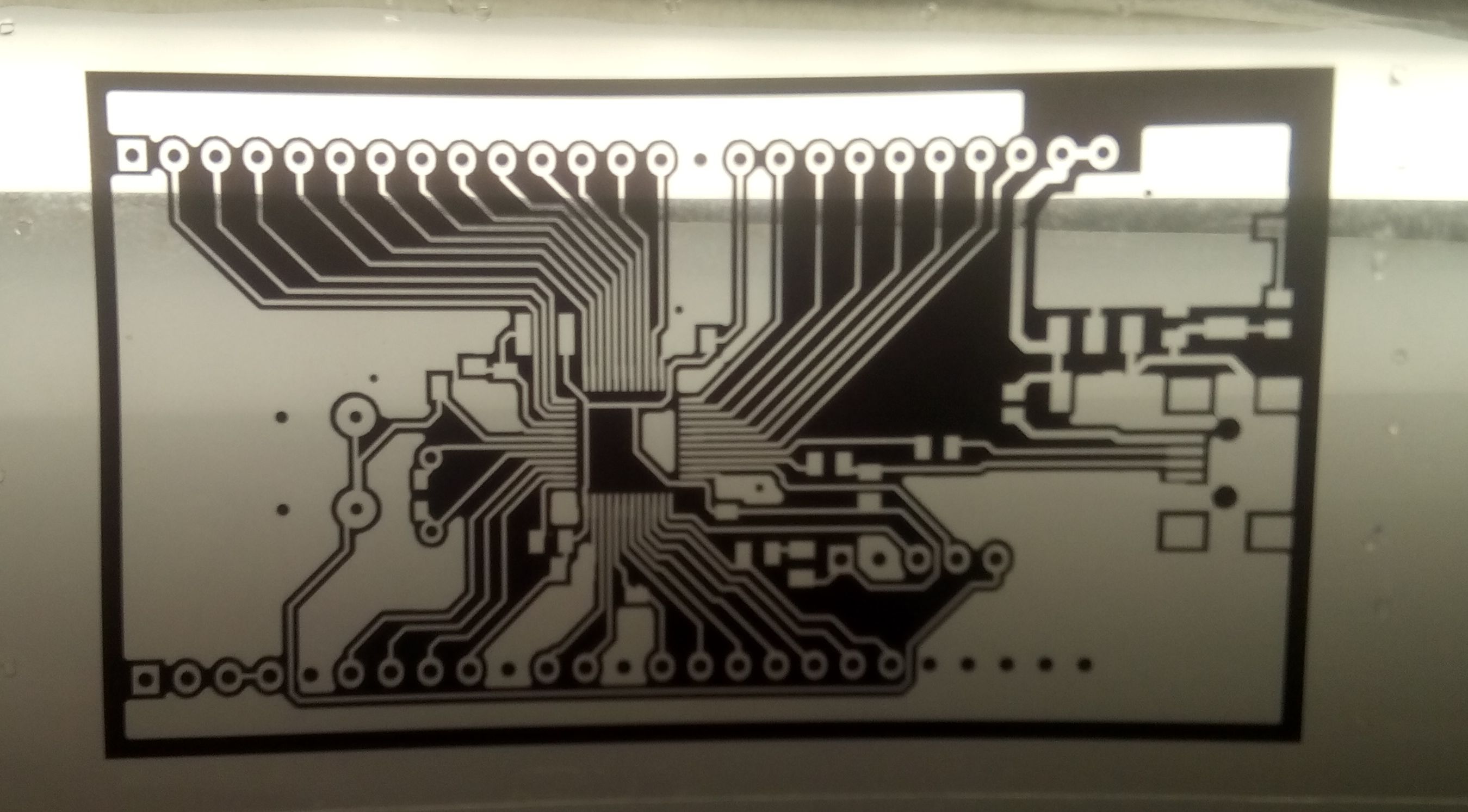

тоже печатаю фотошаблоны краской на водной основе и проблем не возникает.С пигментной краской могут возникнуть проблемы в виде засыхания дюз на картридже.Потом дюзы не возможно будет отмочить и прокачать.Вот мои фотошаблоны сделанные струйным принтером,на пленке Ломонд и этим фотошаблонам скоро будет год.
SNC11573.JPG [ 342.45 КБ | Просмотров: 17897 ]
