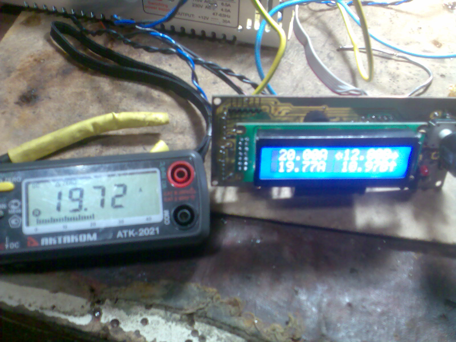

СообщениеДобавлено: 22 мар 2014, 12:58
Что то ни Вы, Владимир, ни Вячеслав - никто и Вас не делится первыми впечатлениями о работе с прибором. Копите впечатления на будущее? :) или сглазить боитесь??
Всё прекрасно работает,откалибровал до 20 А по току и 20 В по напряжению.Пока для моих нужд с избытком.Сейчас всё это надо засунуть в корпус и тогда глобальные испытания на выживаемость. Да ,про разрядник ещё не забыть,т.е. место под него оставить.
