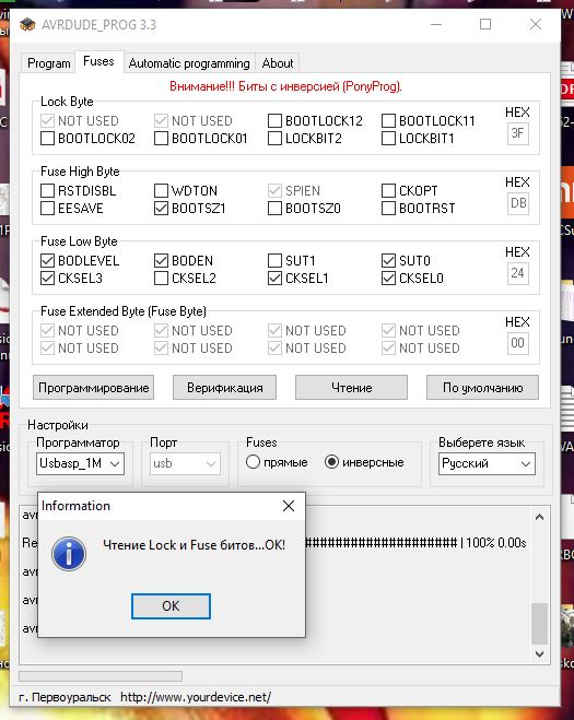

оч. странно зашито верно. еще раз перепрошил. Контакты, дорожки, элементы - все на месте. и не стартует.
СообщениеДобавлено: 23 мар 2021, 22:44
Не стартует что? Я же мысли не читаю.
Скрин фьюзов, которые прочитана программатором так и не показал.
СообщениеДобавлено: 23 мар 2021, 22:47
Сообщения: 251
Авто: нет
не определяется вентиляция.

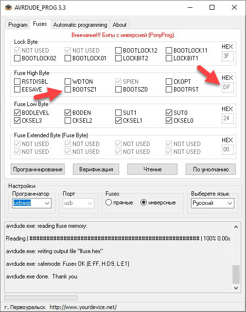

Что то не так, прошей так..
Fuse_8.jpg [ 92.19 КБ | Просмотров: 6744 ]
СообщениеДобавлено: 23 мар 2021, 22:51
И фьюзы с программатора для 32 меги покажи.

на вентиляции изменение фьюза ничего не дало.
