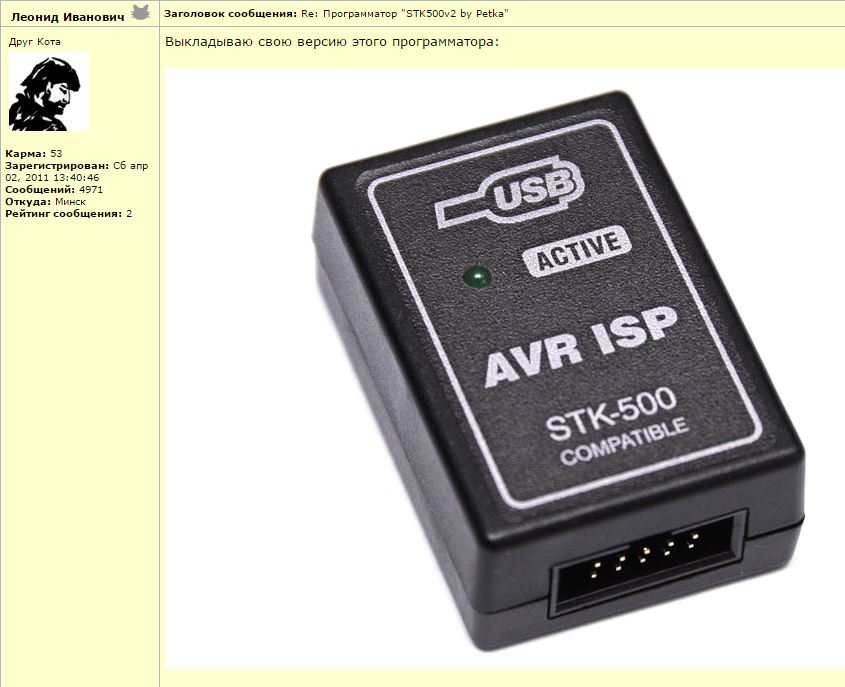

Леонид Иванович так вот его проекты достойны уважения особенно внешний вид его приборов если Вам интересно можно посмотреть по ссылке http://www.radiokot.ru/forum/viewtopic. ... ffbd779713 ...........
В общем, тоже сами с усами:
правда есть косячки небольшие по точности выреза окошка под переключатель и светодиоды. Но опыт приходит с импотенцией, так что все еще впереди. А у человека по ссылке действительно талант на оформление корпусов.
PS. Да, не по теме :) Но программатор используется для прошивки ЗУ, так что принимает в его жизни активное участие. Наконец то сделал платку, спаял и оформил все в корпус.

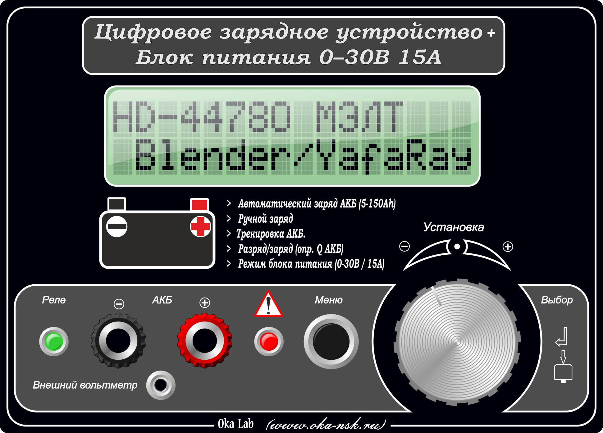

Доброго времени Алексей и форумчане. Посидел тут вечерок прикинул мордочку девайсу, жду критику.

Ну, не дурно :)
Симпатично.
"+" в названии (самая верхняя строка) как-то оторван от текста
Может, треугольник (символ "!") перевернуть наподобие дорожного знака 1.33?
Символ батареи: ИМХО, тонковат контур клемм, кроме того он перекрывает саму АКБ, хорошо бы опустить эти слои пониже.
Символ "-" у стрелочки энкодера теряется в градиенте. ИМХО, градиент тут лишний, либо сделать его менее контрастным.
Цифры в списке возможностей... Может, "пульки"?
Неравномерное (несимметричное) скругление контура нижней зоны (там, где светодиоды, энкодер и клеммы).
Вышеуказанное - мое мнение. Возможно, где-то ошибочное.
Можно исходник? Вечером покумекал бы... (желательно не выше CDR X3, либо SVG).

Очень большое спасибо Aquinas за замечания. Для меня корел просто увлечение, сделано методом "тыка", изучать глубоко нет времени, вернее жалко. Попробую подогнать по Вашим замечаниям. Исходник у меня в Х7. Попробую преобразовать в Х3 .

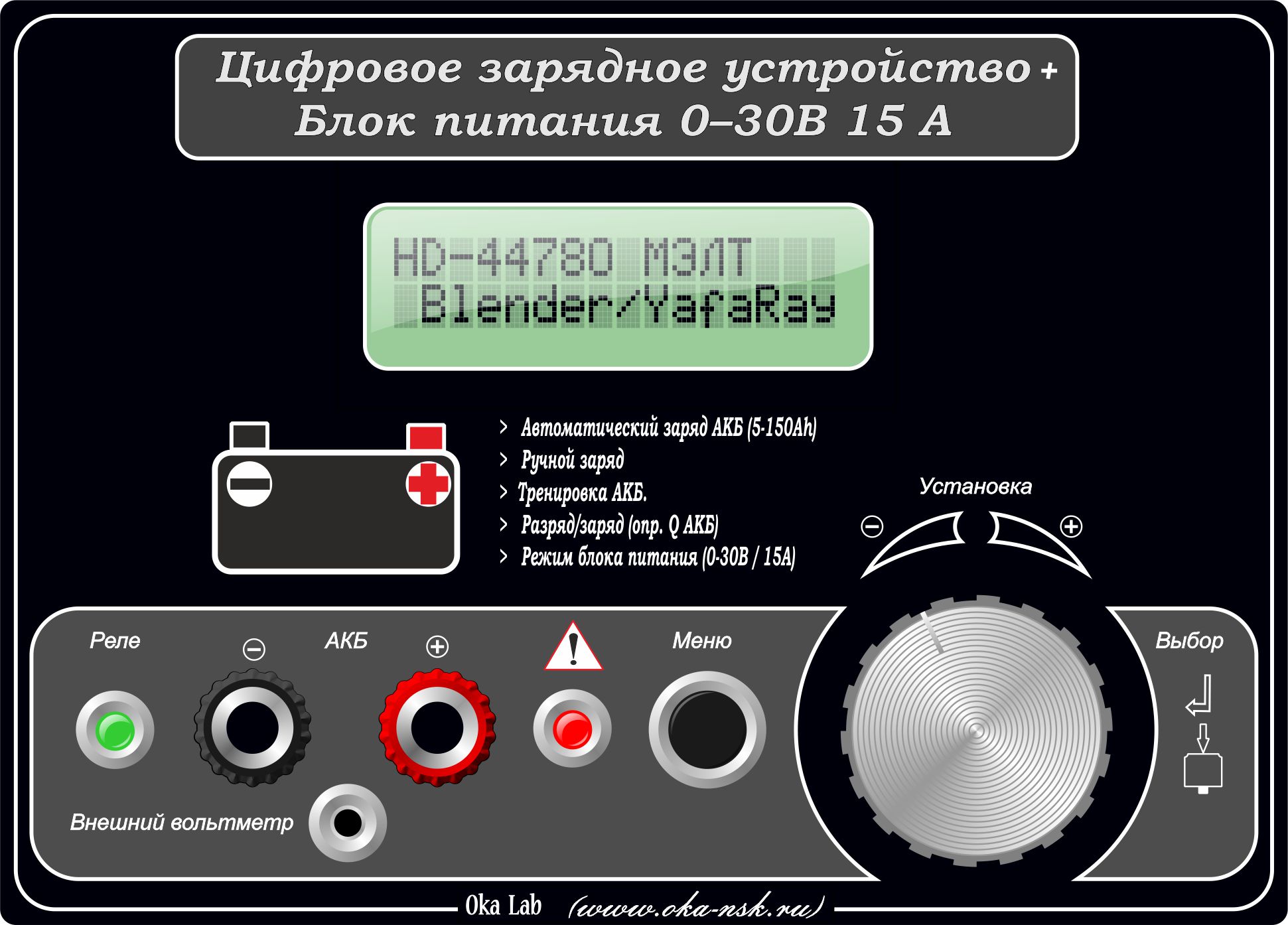

Delta7777 писал(а):
Для меня корел просто увлечение, сделано методом, "тыка" изучать глубоко нет времени, вернее жалко. Попробую подогнать по Вашим замечаниям. Исходник у меня в Х7. Попробую преобразовать в Х3 и выложу чуточку позже я с ноута а комп дома.
У меня - часть работы: компоновка, черчение (если можно не придерживаться ГОСТов), иногда графика для сайта и дизайн+печать этикеток. Ну, и сам немного рисую.
"Файл -> Сохранить как..." - в диалоге сохранения можно выбрать версию. X3 = 13. Или же "Файл -> Экспорт..." - из списка формат "SVG масштабируемая векторная графика". Просто у меня на работе установлен X3, а дома - элементарно не помню. Вроде бы X6...

Delta7777, спасибо. Подобрал и немного поковырял.
Перерисовал с соблюдением размеров (светодиоды и индикатор точно, а клеммы и кнопки немного "с потолка", по памяти) - как-то непропорционально стало смотреться. ИМХО.
Исходник трогать не стал, создал в файле еще одну страницу. Основные элементы сгруппированы, их можно перемещать, не боясь "развалить" все остальное. Показ направляющих и "прилипание" объектов можно отключить, если будет мешать (меню "Вид", пункты "Направляющие" и "Привязать к"). Формат - X6. https://yadi.sk/d/xh_9Ek_SgVYi8
PS. Жаль, пластина-основа уже просверлена: еще бы подвигать элементы БП, но тогда они перестанут попадать в отверстия пластины.
PPS. Прошу прощения за ерунду на индикаторе, он был отрисован для иной задачи, а менять текст было немного лениво :oops:
Delta7777_charger.jpg [ 288.31 КБ | Просмотров: 21751 ]
 Заголовок сообщения: Re: Галерея ЗУ + корпуса
СообщениеДобавлено: 08 май 2015, 03:02
Aquinas Все по высшему разряду :good: :good: :good:
Я даже и не думал что так классно можно переделать. Мне так не научиться буду просить дочку, она у меня в этом побольше.
За основу полностью, с Вашего позволения, возьму Ваш рисунок. Теперь и у меня будет несколько реальных заготовочек для моих поделок а то я так не нарисую, спасибо!!!.
Соберу до кучи все устройство на 100% покажу всем. А непропорционально потому что индикатор у меня такой как я нарисовал 110*30(поле 98*24).
Немного пришлось посидеть дома - отпуск , с понедельника в командировку нужно торопиться.
Еще раз спасибо. :good:, Будут вопросы буду задавать :) если позволите.
Тогда все сходится. У меня видимая зона поменьше: 19х62 рамка индикатора и 12х57 символы (близко к OLED-оригиналу).
возьму Ваш рисунок... Будут вопросы буду задавать
Без проблем, рад помочь :)
Upd. Поправил видимую зону индикатора (по символам) до 98х24, уменьшил "держатели" диодов и разъема до 8 мм. И еще немного мелочи (центровка отдельных элементов, размер текста)... Обновленный файл доступен по старой ссылке.

Ух ты, все красивей панелька становится! Только остаётся один вопрос: почему 0-30 вольт? Минимум 1 вольт, да и то зависит от возможностей конкретного силового БП. Равно как и максимальное напряжение.
То макс. напряжение, что выдается при калибровке таблицы напряжений, тоже нельзя считать максимумом, потому как запаса стабилизировать его уже нет - это абсолютный максимум! Под нагрузкой оно неминуемо просядет. То есть если в той калибровке выдается минимум 0.29В а максимум 29.3, то в режиме БП нижний предел будет ограничен 1В (ниже не сделать), а верхний предел будет 29.3, но TL494 его не сможет стабилизировать ввиду отсутствия запаса, и напруга просядет на 1-3 вольта в зависимости от нагрузки.
