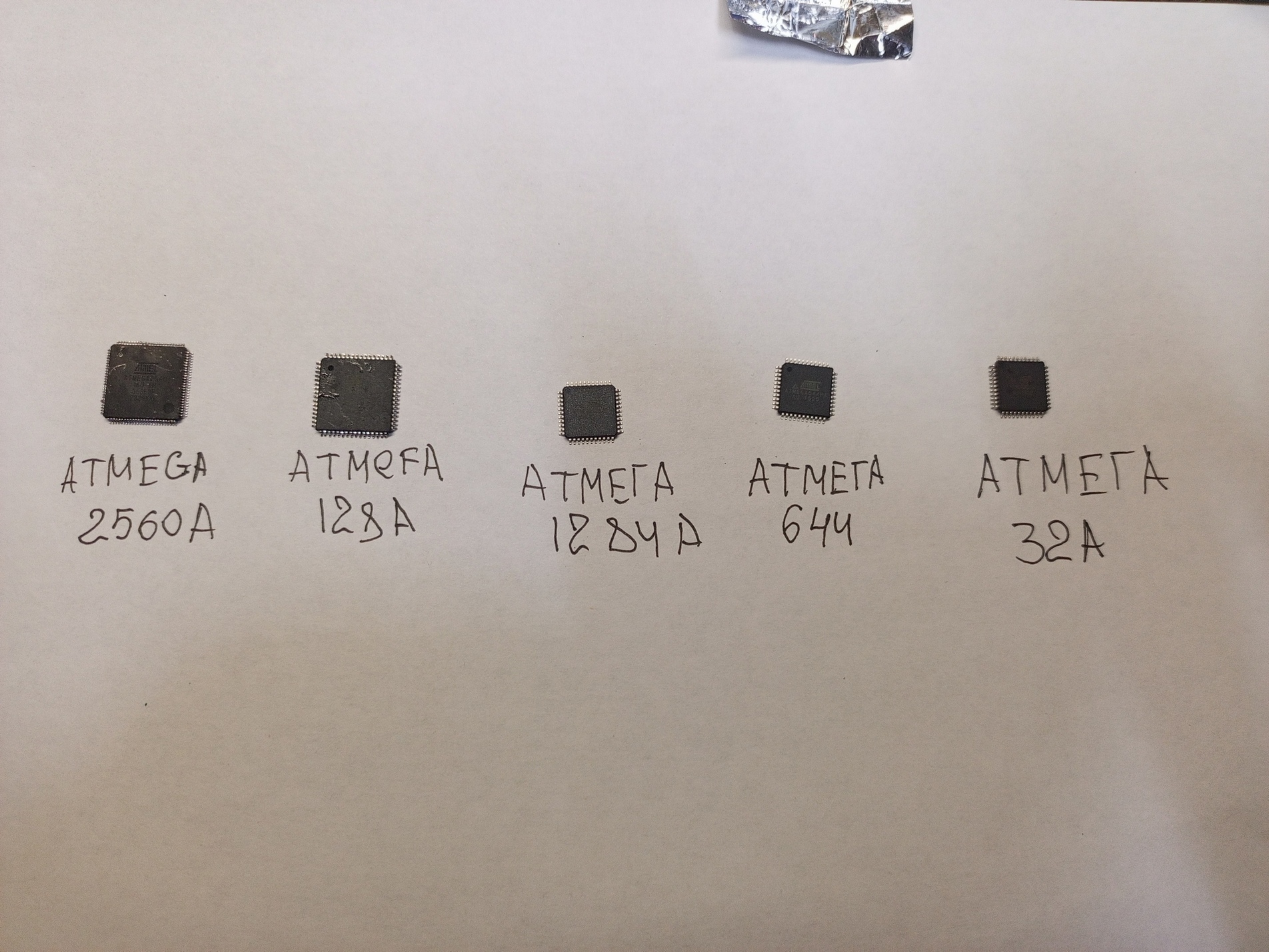

Сегодня перерыл всю комнату, т.к. точно помню, что мне кто-то присылал атмегу 644 (еще раз спасибо, не помню кому :-[ ), но.. не нашел. Не мудрено после ремонта что-то отыскать. Но она точно найдется, но ложка к обеду дорога. Посмотрел на озоне и заказал аж атмегу1284 (точно такая же, как атмега32, только там памяти не 32, а 128!!!) Писиханул типа :-D Еще не знаю точно поддерживает ли её программатор и главное - есть ли она в компиляторе, где сам код прошивки пишется. Но в программатор вроде как достаточно только прописать вручную сигнатуры нового МК, а с компилятором... ну буду решать.

Алексей,так не лучше ли уж сразу же перейти на атмегу 2560,правда,она размерами побольше будет атмеги 1284.А вот,атмега 128,такого же размера,как атмега 2560

Сергей, у меня стоял вопрос о расширении памяти МК с полным сохранением схемы, то есть выпаял-впаял. Если проблем с программатором и компилятором не будет, то этот вопрос будет решён блестяще, ибо далеко не всегда так везёт, чтобы пин в пин все совпало, просто памяти больше в 4 раза *BRAVO*
А если ставить вопрос о смене индикации, то атмега128 более предпочтительнее хотя бы в силу бОльшего количества портов. Но если уж и дисплей и камень менять (по сути делать другую версию зу), то будет полезным подумать над избавлением от внешних ЦАП-АЦП, с переносом их в МК. При чем с сохранением битности равным 12, благо такие МК сейчас вроде не большая проблема(но это не атмега, у нее 10бит отродясь только). Это прикидки, но в одном я ПОЧТИ убежден, что графический дисплей и атмега, это тупиковая ветвь из-за низкого быстродействия. Еще у меня совсем нет опыта работы с графикой, и возможно мнение ещё может поменяться. Мало видел самодельных устройств на ней в такой связке. Но если менять МК, то я бы посмотрел в сторону STM32. Был опыт, в т.ч. и с графикой. Это пушка, в сравнении с атмегой. Смена цвета незаметна глазу, в то время как на атмеге четко видно прорисовку. А еще надо как минимум 2 канала АЦП читать, возможно ЦАПами подруливать, и изображение строить, и клаву/энкодер опрашивать. Пока не представляю себе как этим всем управлять *JOKINGLY*

А,у вас,Алексей,какой программатор?Они вроде как почти все поддерживают атмегу 644 и атмегу 1284.То,что вы хотите сохранить схемотехнику,решить все заменой контроллера с большей памятью,это я понял.Просто,вы не задумываетесь над новой версией зарядника,включая в проект:тест и зарядка литиевых аккумов?Эти аккумуляторы сейчас ткают везде,где можно и где нельзя.

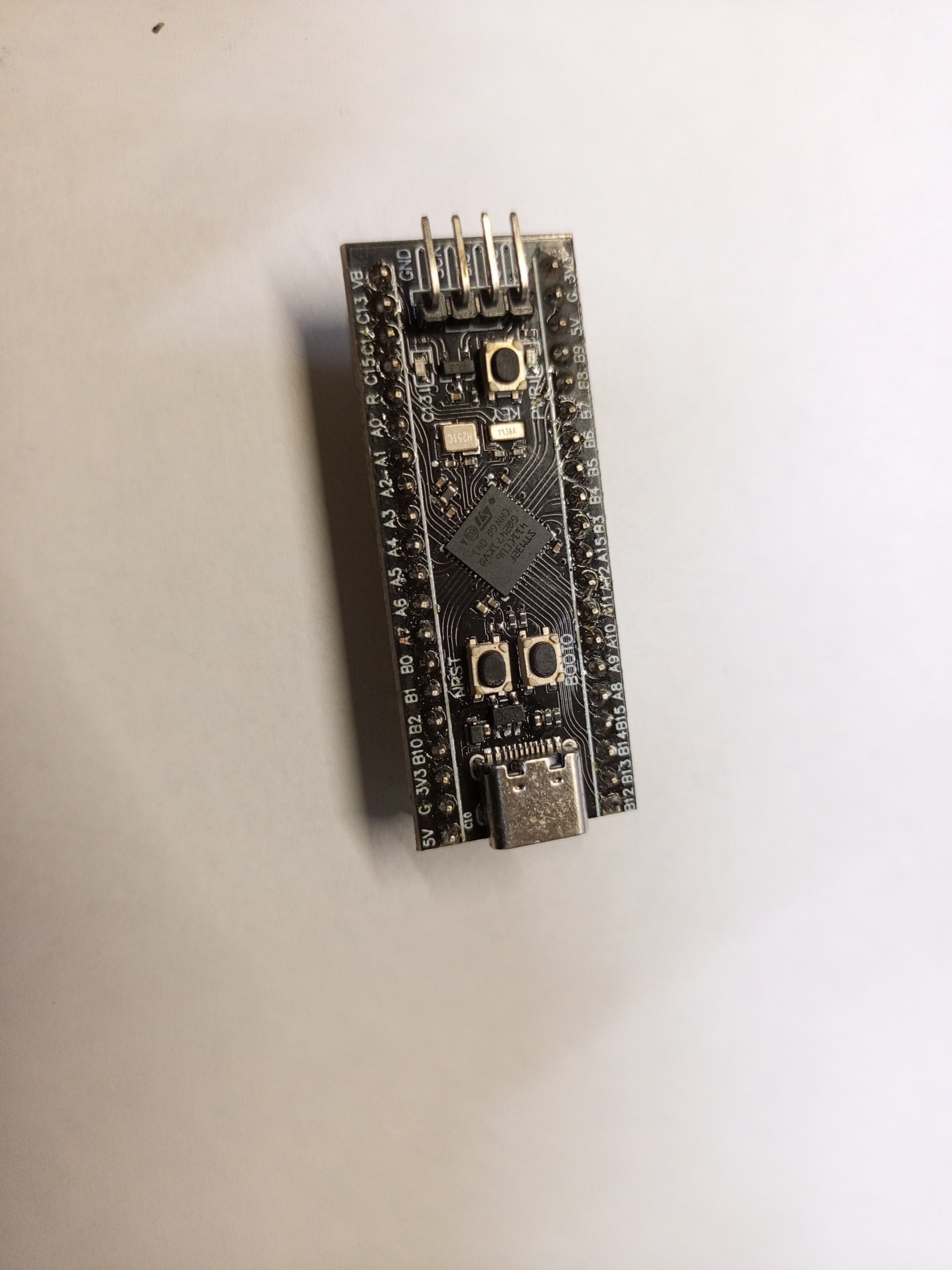

На STM переходить, я вам еще давно придлогал

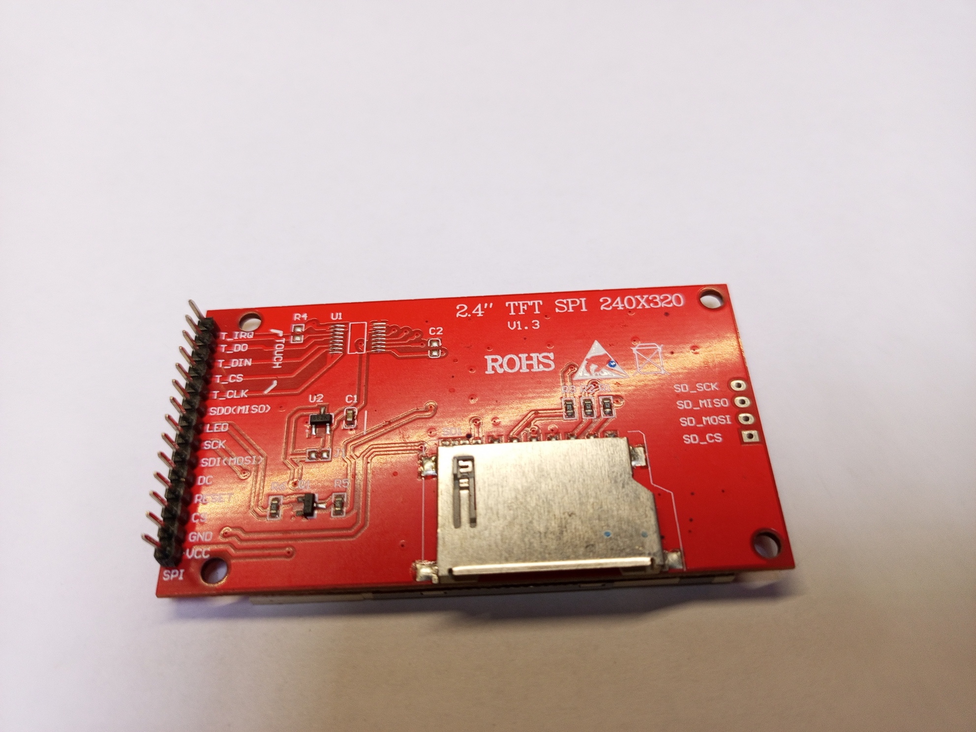

СообщениеДобавлено: 05 окт 2025, 15:56

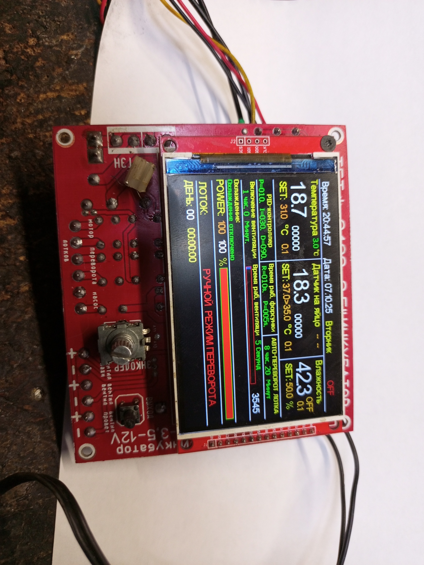

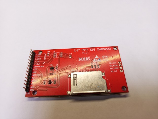

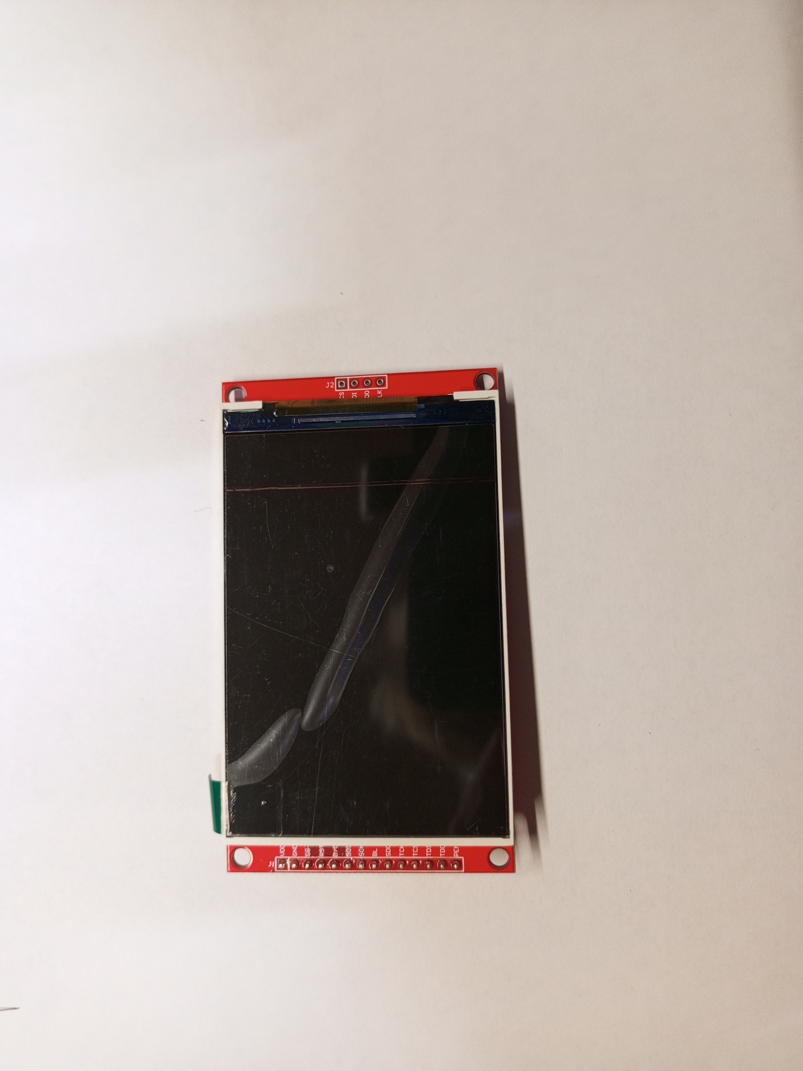

Дисплеи народные,на контроллерах ili9341,ST7735,ili9488.Такого плана,как на фото,только,разные по размеру,от 1,8 дюйма,до 3,2 дюйма.Ставил много в чем:паяльная станция,инкубаторы,блоки питания.

Посмотрел я на этот дисплей, подумал. Выглядит внушительно-симпатично! Еще бы сказал, что обещающе. Захотелось поиграться. Только какой именно контроллер взять и размер? Хотелось бы побольше конечно, но в плане повторяемости это наверное будет не сильно комильфо? С контроллером ST7735 дело имел, даже где-то начинал делать свою библиотеку под него. Что посоветуете, Сергей?
СообщениеДобавлено: 07 окт 2025, 22:38
Здравствуйте,Алексей.На контроллере ST7735 дисплеи идут маленького размера.Самый ходовой,это дисплей на контроллере ili9341,эти дисплеи на таких контроллерах идут до размеров 3,2" дюйма,а это уже не маленький размер.Я бы не сказал,что в плане повторяемости это сильно ограничит,дисплеи на контроллере ili9341 стоят не дорого,начинается от шестисот рублей.Это не дорого,к тому же,дисплеи на контроллере ili9488,они уже размером 3,5 дюйма,стоят столько же.Пусть народ скажет,дорого это,или же нет для себя же?!За то и глазу приятно смотреть и выводимой информативности на дисплей на много больше,можно и тачскрин на дисплее задействовать.Вот вам к примеру фото дисплея на инкубаторе,дисплей на контроллере ili9341,размером 3,2 дюйма.Так что,Алексей,думайте.Да и что народ скажет.Могу помочь и с контроллером STM32F411

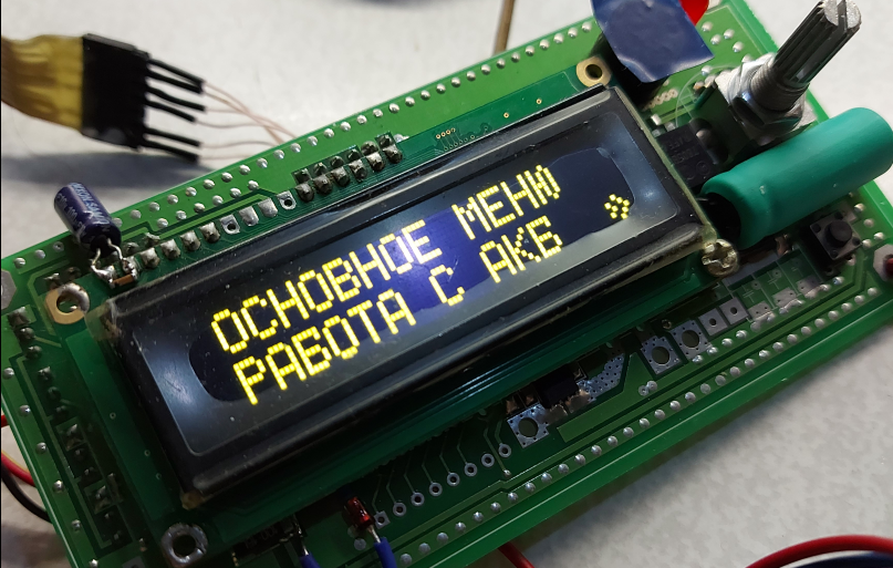

Несколько суток кропотливой работы по переезду проекта на AtmelStudio7 принесли неплохую практику, но ни к чему не привели. Проект просто не влез в микроконтроллер! :-D :-D :-D *wallbash* *wallbash* *wallbash* При чем не влезло порядка 20, а может и 30 процентов кода, то есть это существенно много. Разумеется то, что в Studio были выставлены максимальные параметры оптимизации кода, иначе без этого не влезло бы еще на 10-15% кода больше. Остается открытым вопрос оптимальности кода, который я пишу, ведь можно одно и тоже действие расписать на полстраницы, а можно уместить в две-три строчки, но в CVAVR код влазил весь и это факт
Всем привет! Сегодня в целом успешный радостный день: я нашел проблему, из-за которой (как оказалось) переносимый на другую платформу код сильно вспучило :-D :-[ Да так, что почти треть кода не влезло. Ошибка была в моем коде, для осознания и решения которой был изъёрзан не один стул :-D В настоящее время проект занимает (+- копейки) столько же места, сколько занимал в предыдущей среде разработки (CodeVisionAVR). Не могу я в нём больше работать. Не хочу. Цветовая гамма, вкупе с отсутствующей тёмной темой, нет удобных плюшек вроде автоподстановки команд и переменных, вся такая жутко платная - надоело. Работать с ней сейчас буду только от безысходности, если таковая случится. А пока все больше и больше привыкаю к АтмелСтудио7 (сейчас называется Microchip Studio 7)
2025-10-07_22-28-31.png [ 2.72 КБ | Просмотров: 3777 ]
Занято 99% флеш-памяти, 56.4% оперативной и 66% еепром-памяти (хранение настроек, профилей).
При переносе кода наверняка появились ошибки в коде. Пока едут новые МК от Вячеслава1 (спасибо ему еще раз!!!), есть возможность их поискать и поустранять.

А этот инкубатор на каком МК собран? Если на AVR, то заметно ли обновление дисплея?

Этот инкубатор собран на контроллере STM32F411,на таком же,как на фото,обновления дисплея не заметно

2025-10-12_20-55-09.png [ 845.03 КБ | Просмотров: 3703 ]
Ну вроде запустилось. Поковыряю еще сегодня, и завтра можно будет менять МК уже на рабочем экземпляре ЗУ. *YAHOO*
