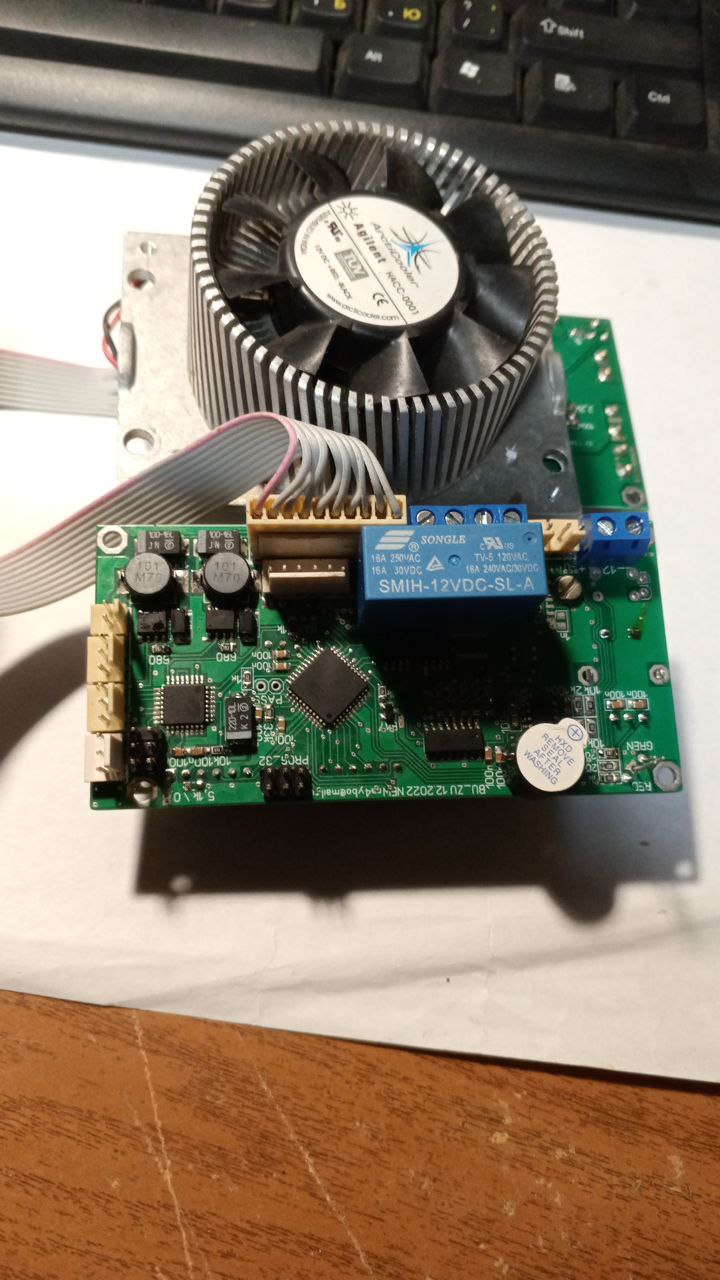

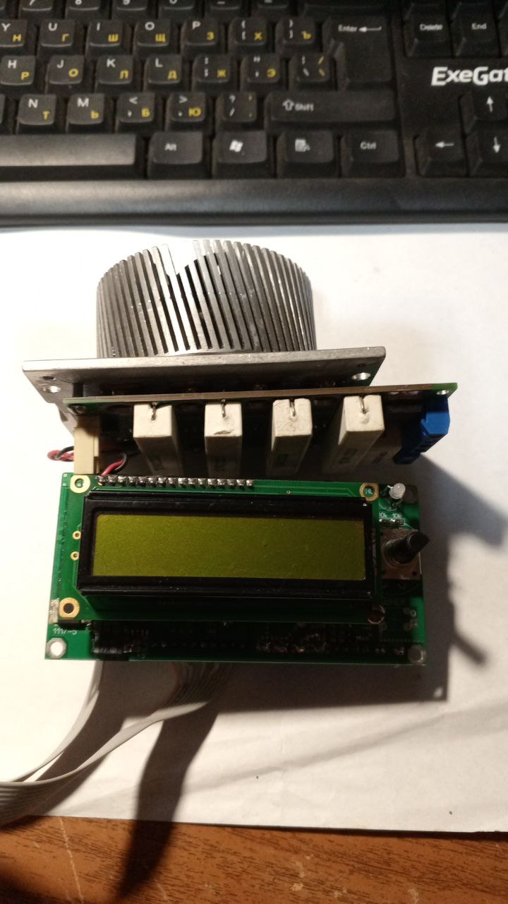

Есть два блока: модуль разрядника и модуль управления с контроллером вентиляции. Запрограммированы, подключай к силовому БП и вставляй в корпус. Вопросы в ЛС.
photo_2024-04-09_19-15-13.jpg [ 144.51 КБ | Просмотров: 4962 ]
photo_2024-04-09_19-14-23.jpg [ 115.29 КБ | Просмотров: 4962 ]
