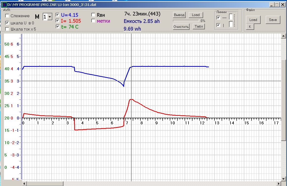

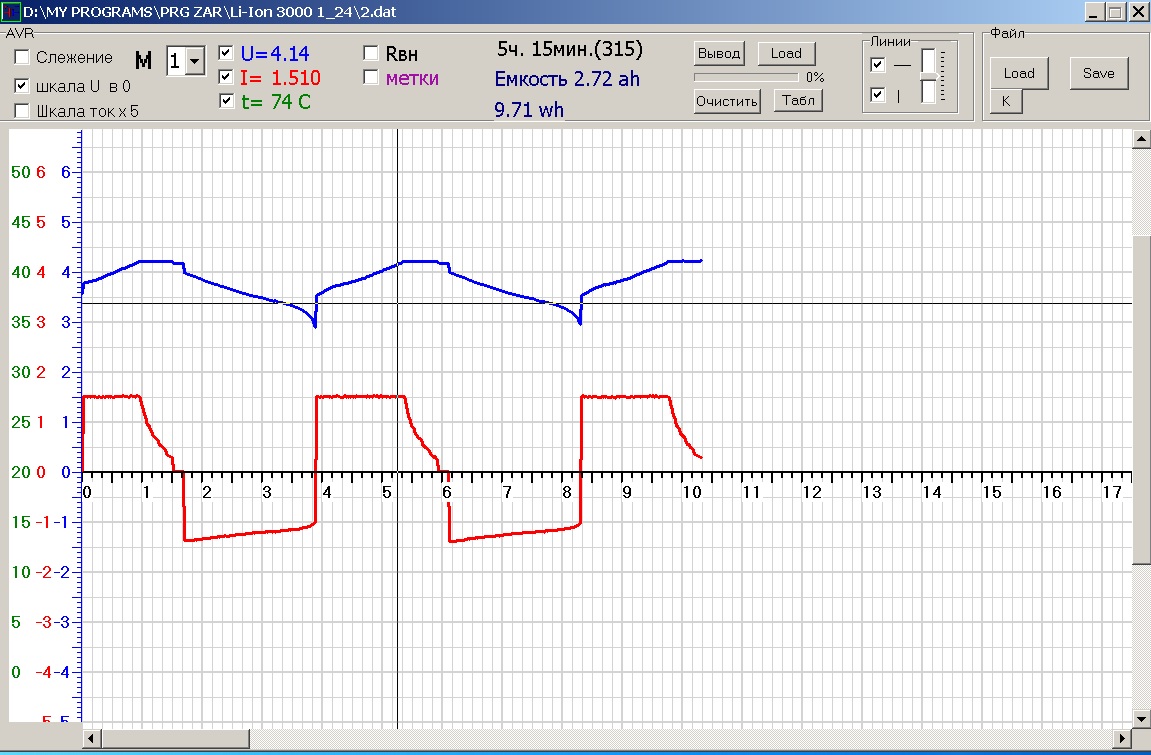

Я заряжаю не только автомобильный аккумулятор но и всякую мелочевку.
Вот зарядка 2 LiIon аккумуляторов. Оба с али.
Ток заряда 1,5а, емкость примерно одинаковая.
Какой лучше купить?

Я просто хочу сказать, что логер не без полезная вещь, а может показать качество аккумуляторов.
Иногда требуется провести отбраковку аккумуляторов.

kvn234 А литиевые аккумуляторы проверяю на специально сделанном для этого тестере,чтобы проверить нормально литиевый аккумулятор нужно как минимум сделать разряд и полный заряд каждой банки на тестере,либо анализаторе.
А я заряжаю и проверяю различные типы аккумуляторов с помощью ЗУ.
И для анализа состояния мне достаточно лога и делать тестеры для для разных аккумуляторов нет необходимости.

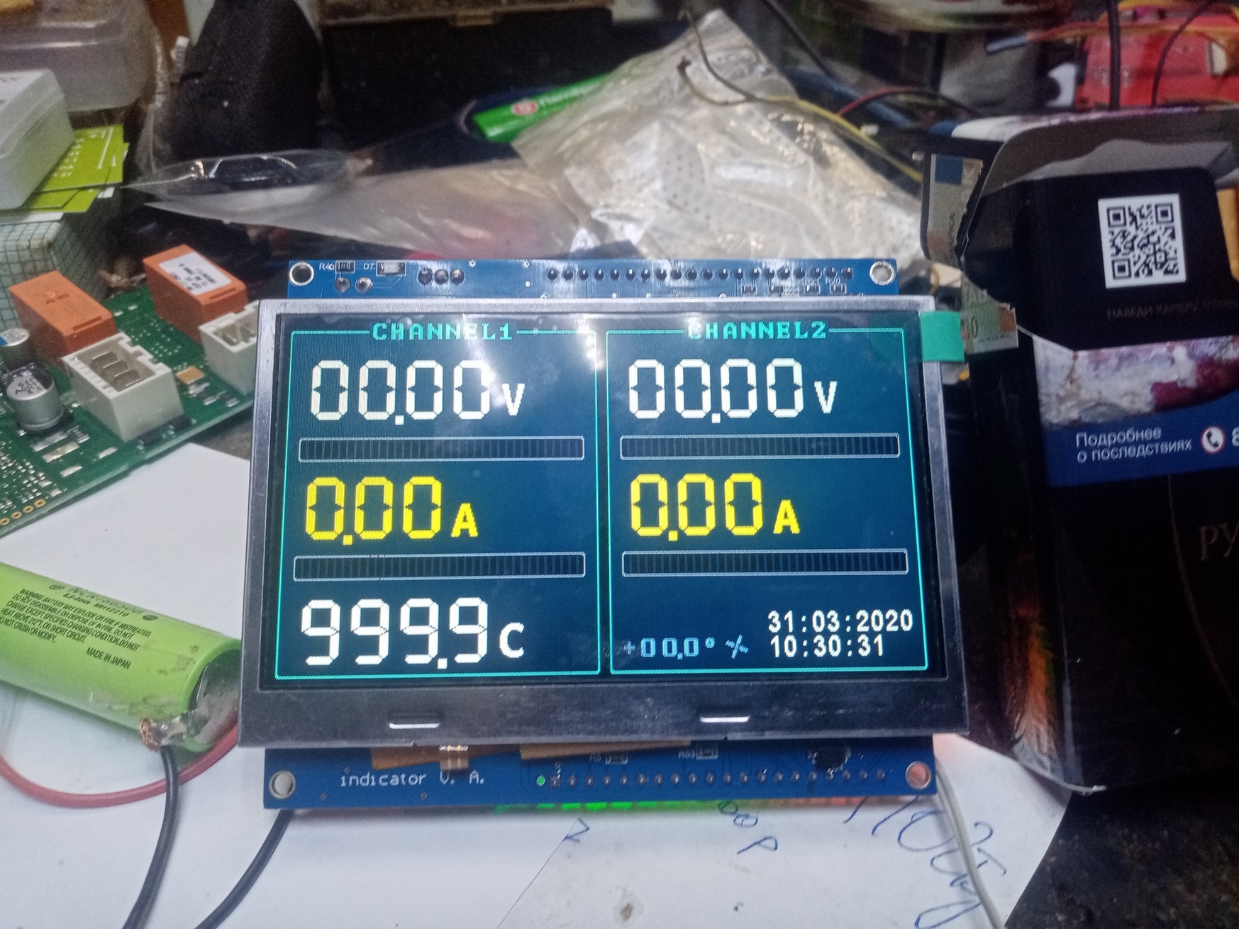

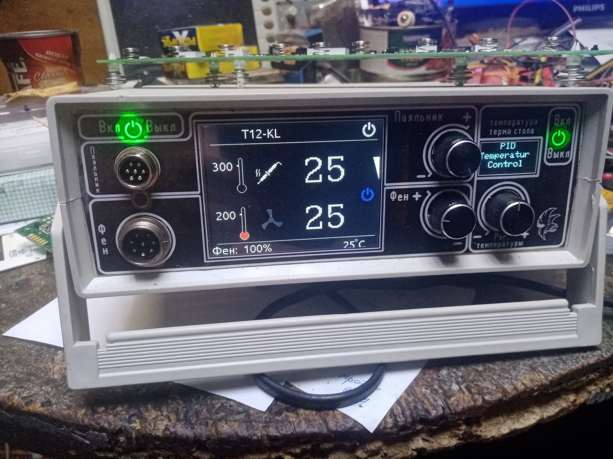

UserОх,Глеб,лукавите.Вы говорите о том,что новую конструкцию вам не потянуть,насколько правильно вас понял,зрение вас подводит и тут же говорите о том,что дисплей 1602 вас устраивает.Если у меня с годами зрение садится,так я и стремлюсь к большим дисплеям,чтобы было лучше видно.Вот недавно закончил паяльную станцию с большим дисплеем.Заводская меня не устраивает по причине мелких цифирок и буковок - щурится приходится,вот и сделал с большим дисплеем.Сейчас мастырю блок питания,тоже с большим дисплеем и все это не для понтов,а для удобства в работе.Я это говорю вам не в упрек и не в осуждение,а к тому,что если нужда заставит - вытяните любую конструкцию.

Да бывает! Конечно в своё время дисплей 1602 был пределом мечтаний. А когда вышли такие дисплеи на OLED-технологии с офигенной контрастностью, я себя ощущал полностью счастливым человеком! :-D А сейчас, на мой личный взгляд, его формат полностью себя изжил. Современные монохромные OLED-дисплеи 0.96-1.3" - ну это честно на любителя! Годы идут, зрение уже поплыло туда, куда оно обычно начинает плыть по достижению определенного возраста, и дальше уже только будет увеличиваться толщина линз в очках. Потому с такими дисплеями я не вижу будущего для себя.
Хочется что-то такое, размером с пачку сигарет что ли.. Но козе понятно, что для Atmega это будет практически смерть, правда с некоторыми оговорками. Сравнить быстродействие Атмега32 и STM32F103C8T6 (на модуле blue pill) я уже имел возможность, собрав нечто подобие mp3-плейера (microSD+VS1053+OLED1.3"). Это небо и земля! Где атмега ворочается секунд 15 в попытке считать MP3-ID файла, STM32F103C8T6 это делает за доли секунды. И это далеко не самый шустрый МК у STM.
Вот этот дисплейчик меня прям взволновал :-[ :-D

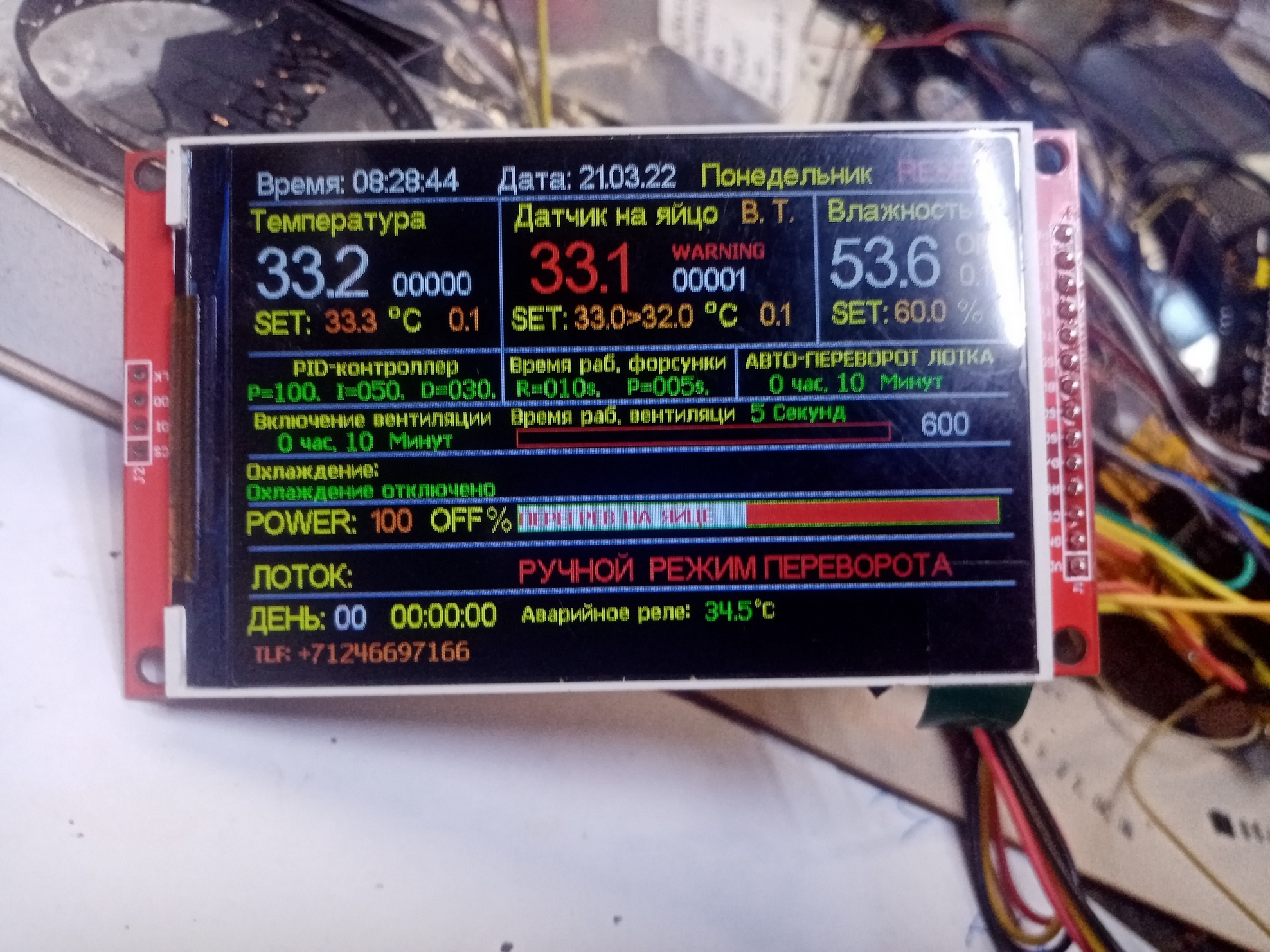

Приветствую,Алексей.На блоке питания даже и не знаю сколько дюймов дисплей.Маркиравка на фото.Собираю инкубатор для яиц знакомому на STM32F411 и 3,5 дюйма дисплей.Все работает шустро,ни каких тормозов нет
