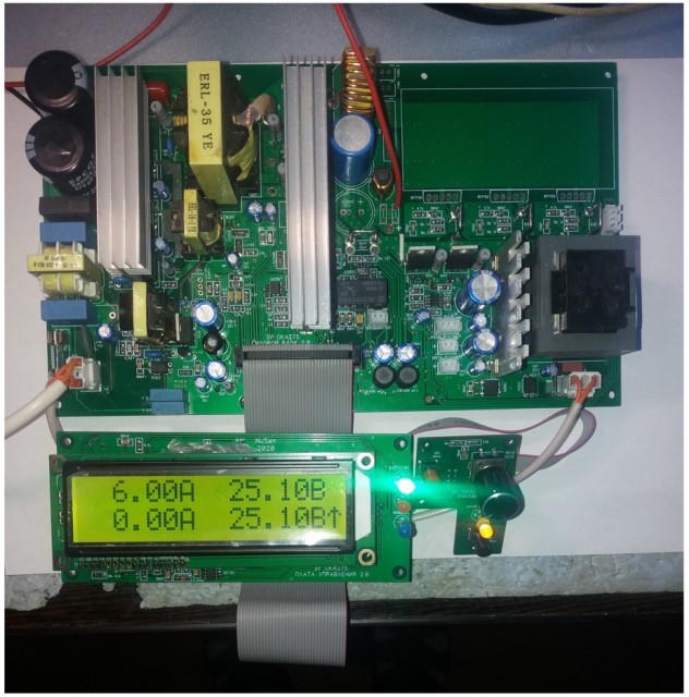

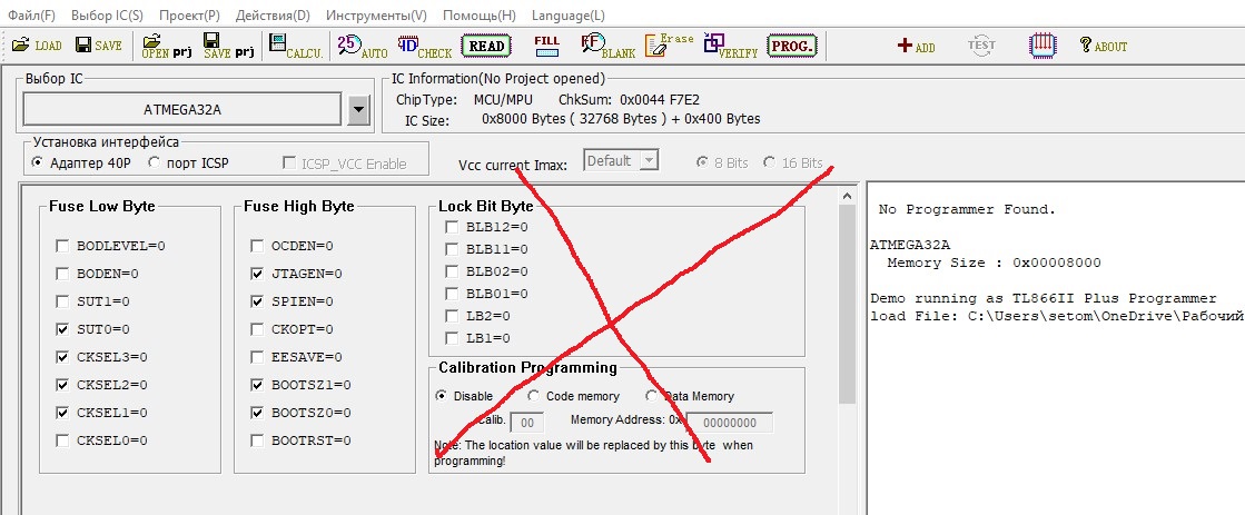

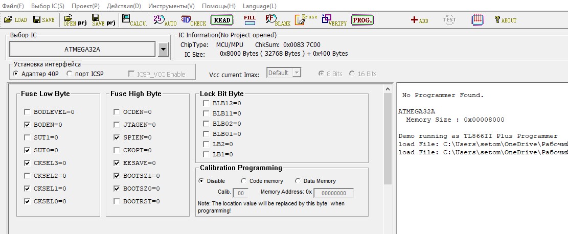

Добрый день! На днях запустил ЗУ NuSen 2.0 хочу поведать процесс запуска, может кому поможет. Собрал ЗУ, не подключая платы управления включил. Вроде бы заработало.
Поверил напряжение на выходе 28v, на дежурке 12,3v всё в норме, не греется, не дымит. Додумался подключить нагрузку, (а ведь предупреждали!!!).Корче бах..., мгновенно вырубил,
VT7,VT9 BC817,VT14,VT15 13009 и R57,R63 как не бывало. Поменял, включил всё заработало, подключил плату управления, индикатор засветился, энкодер реагирует, режимы переключаются,
напряжения на выходе 0.Войти можно только в режим калибровки вольтметра, проценты гоняет, напряжения 0.Начал проверку монтажа, оказалось забыл впаять перемычку возле разрядника.
Впаял, напряжение на выходе стало меняться в режиме калибровки вольтметра 0.15-28v, мультиметр показывает, на индикаторе 0. Что делать? покурил форум, определил направление
U2 LM358,U15 AD8602,DAC1-3 MCP4921,MCP3208,ATMEGA8 и ATMEGA32. AD8602 второй не было, поставил AD8542.Поменял всё до ATMEGA32A ни чего не меняется, одно и тоже.
Упёрся в ATMEGA32A, но она вроде работает, индикатор всё показывает. Решил с работающего ЗУ NuSen 1,5 снять 32-ю и поставить. Так и сделал. Всё заработало, в чём дело? Скачал с неё прошивку, там ver.1.09_Beta4 сравнил, оказалось фьюзы разные. Начал копать, в чём же дело? обычно программатор ставит фьюзы такие как в прошивке, оказалось нет. Ставит такие как у него забиты в программе для этой микросхемы. Надо принудительно забивать правильные фьюзы!!! У меня китайский TL866II Plus. Вот что он выставляет и как должно быть. Поставил
ATMEGA32A назад, перепрошил ver.1.09_Beta5 с правильными фьюзами и вот оно счастье, всё работает. Все детали, номиналы по схеме NuSen 2.0, все резисторы 1%. AD8542 оставил она ровно поднимает напряжение от 0.15v до 25.1v, а AD8602 гонит до 20v и следом 28v. Может левая какая. Ограничение тока догнал до 6А , не стал рисковать, надо поставить вентиляторы и т. д.
Ну как то так.

Mila-vi писал(а):
напряжение на выходе стало меняться в режиме калибровки вольтметра 0.15-28v, мультиметр показывает, на индикаторе 0. Что делать? покурил форум, определил направление: U2 LM358,U15 AD8602,DAC1-3 MCP4921,MCP3208,ATMEGA8 и ATMEGA32.
Добрый день! Сразу бы встали на 3ю ногу МСР3208 мультиметром. Если там есть напряжение, характер которого соответствует изменению напряжения силового БП, то вся цепь перед этой микросхемой - исправна. И цепь поисков сразу бы сузилась до МСР3208 и атмега32. Но за старания и упорство - отдельная твёрдая 5-ка! :)
Если ящерица потеряла хвост, то вся остальная ящерица может оставаться вполне жизнеспособной))). У атмега32 много портов ввода вывода, но не все они отвечают только за дисплей. Например, порт по 23й ножке отвечает только за выбор МСР3208 для последующего общения с ней по шине SPI (некое приглашение к сотрудничеству). Как только там установится лог.1, общение закончено. Если порт по каким-то причинам оказался битым (брак, сгорел, статика итд), то получить данные с МСР3208, или переключить её канал для замера напряжения - ничего этого атмега32 сделать уже не сможет. При этом в остальном будет демонстрировать свою полную работоспособность. А еще бывают такие случаи, как элементарный непропай, ибо как ни крути, если не было КЗ, "соплей" и прочего, то ну с чего порту выгореть? Понимаю, что тут можно поспорить, но на этапе начальной отладки свежеспаянной это - первая из причин.
К сожалению, это микроконтроллеры не STM32. В них режим работы микроконтроллера задается программно в самой прошивке. А у нас фьюзы нужно выставлять заранее, задавая микроконтроллеру те параметры работы, которые задал автор прошивки. Для удобства приводятся скриншоты положения "галочек" для тех или иных программаторов. И всё равно как была путаница с ними, так она и остаётся. А сколько микроконтроллеров было "убито" по причине неверно выставленных фьюзов, так не сосчитать.
Угу. Это называется "фьюзы по умолчанию". То есть та самая конфигурация работы микроконтроллера, которая задана ему с завода. Как правило это 1мгц тактовая частота и тд.
Скачок напряжения может быть связан с несовпадением диапазонов. При изменении напряжения на силовом БП от 0 до 100% , на выходе этой ОУ напряжение должно изменяться в диапазоне от 0 до 5 вольт. Лучше вольт до 4-4.5, для запаса. Скорее всего это напряжение становится равным 5-ти вольтам значительно раньше (как бы упираясь в эти 5в), чем напряжение на силовом бп достигает своего максимума. По-моему это называется Насыщением операционного усилителя*. Нужно чуть пересчитать номиналы резисторов в обвязке этого ОУ, чтобы вписать диапазон напряжения силового бп в выходной диапазон ОУ. Но если все работает, то как бы и фик с ним ))
Насыщение — ограничение диапазона возможных значений выходного напряжения. Обычно выходное напряжение не может выйти за пределы напряжения питания. Насыщение имеет место в случае, когда выходное напряжение «должно быть» больше максимального или меньше минимального выходного напряжения. ОУ не может выйти за пределы, и выступающие части выходного сигнала «срезаются» (то есть ограничиваются).

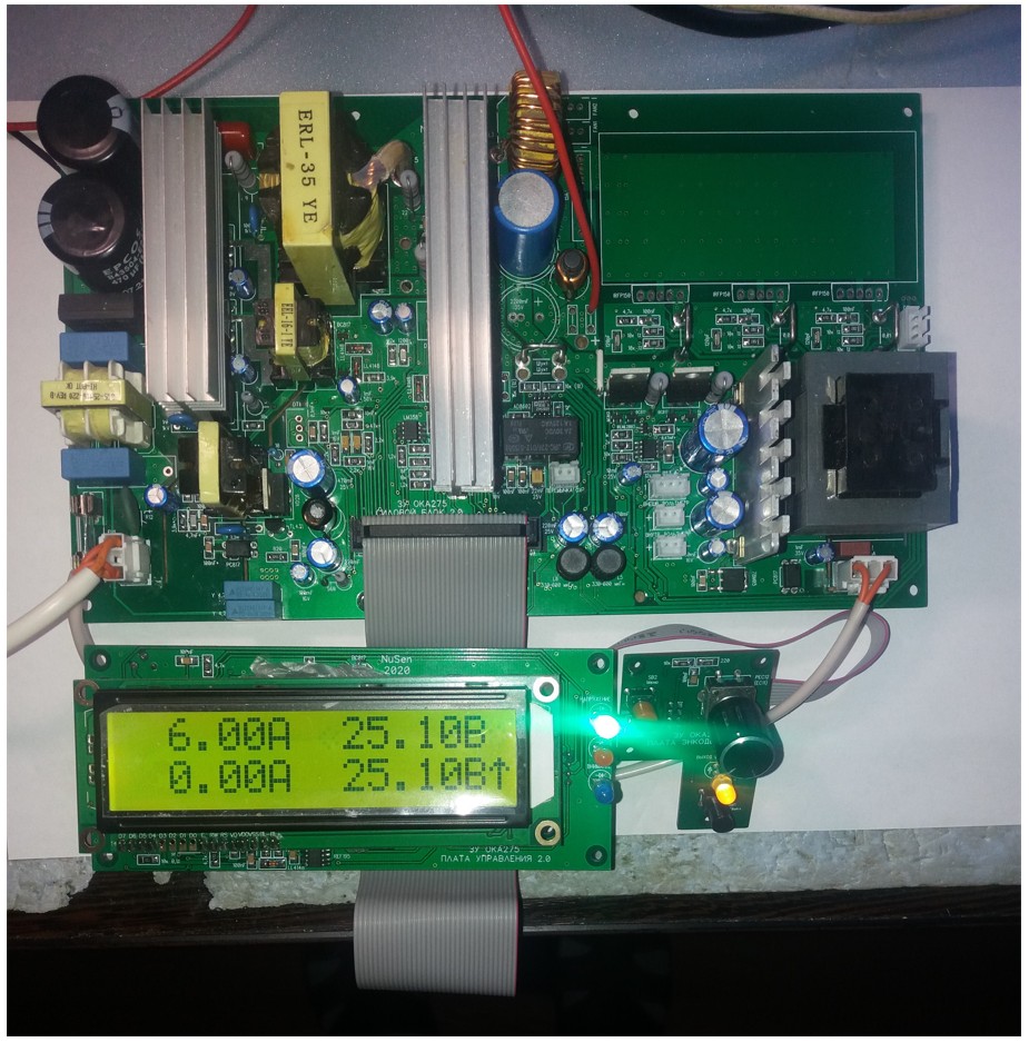

Конденсаторы C15 C16 C27 замени. Должны стоять Y конденсаторы, по фото видно что стоят X.
