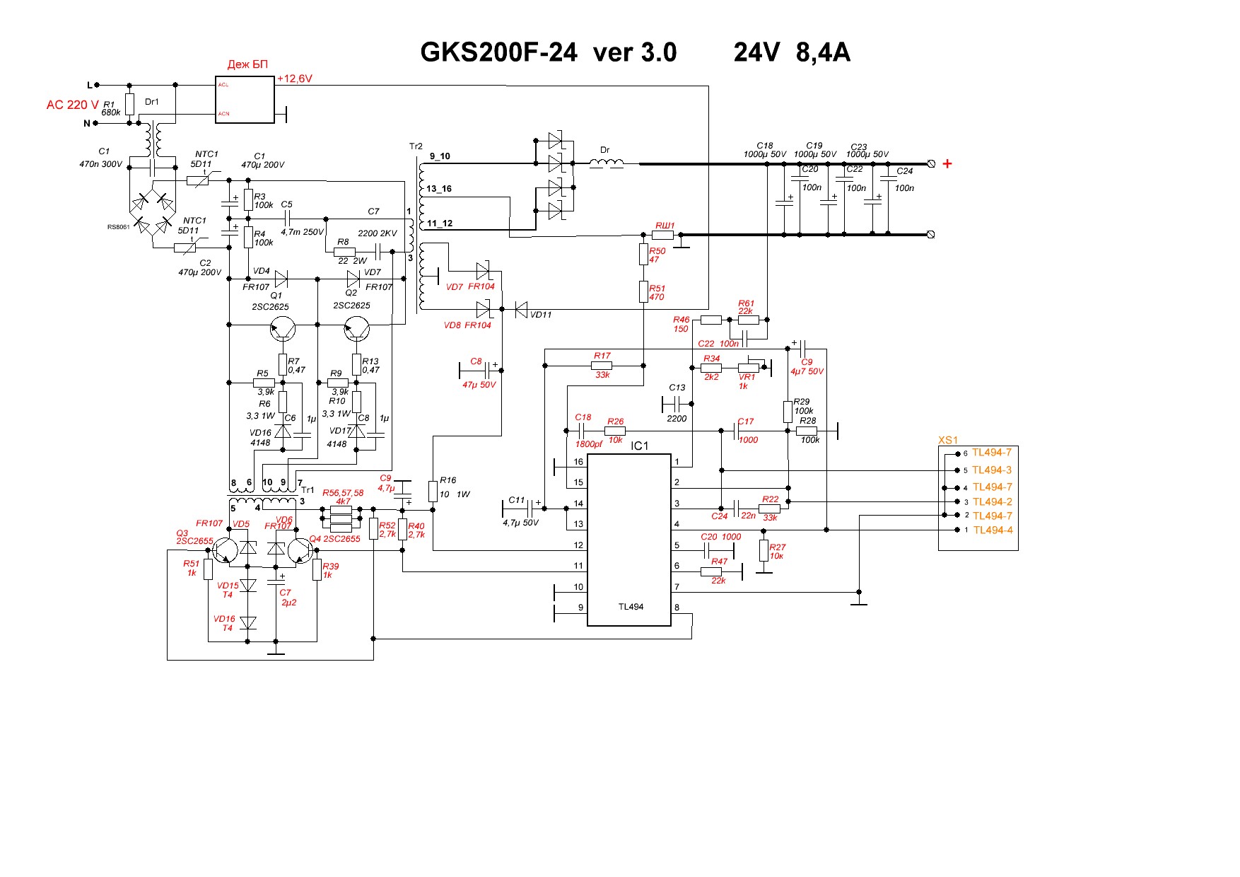

Вопрос к спецам - принесли рабочий БП 24в 8,4а. Лишнее выпаял. Включил без БУ - минимальное 19,7в, максимальное 27в. На 2 ножку ТЛ подаю минус - на выходе БП 49,6в!!! Подаю Vref на 2 ножку - на выходе БП 0в.
Собрал все платы воедино и приступил калибровкам. При калибровке таблицы напряжений выдаёт ошибку 332! Предыдущие пункты настроек пройдены успешно.
Можно ли верхнее напряжение уменьшить до 20-24в без перемотки силового трансформатора?

А зачем уменьшать напряжение, если код 332 говорит, что у вас и так оно очень низкое? Да и что то не понятно, при подаче минус на 2 ножку ТЛ, на выходе БП должен быть ноль, а не максимальное напряжение.

svg67 писал(а):
С новым годом друзья!
1. Больше всего Вы подключали Vref (минус) не ко второй ножке TL494 , а к первой , поэтому у Вас и получилось на оборот
При 0В на 1 ножке TL494 max напряжение на выходе
При 5 В на 1 ножке TL494 min напряжения на выходе.
2 . Для уменьшения выходного напряжения замените r61 с 22кОм на 10кОм

Андрей, Павел! Спасибо за ответы. Сегодня ещё раз проверю 2-ю ножку ТЛ и поменяю резистор.
Прошу прощения за неверную информацию! Неверно написал в предыдущем сообщении. При нуле на 2 ножке ТЛ - минимальное напряжение, при 5в на 2 ножке максимальное.

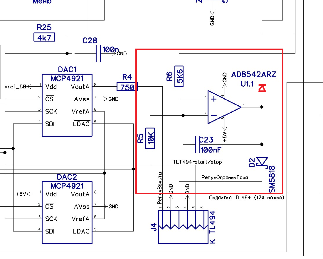

Vados писал(а):
Два сигнала завести на один вход MCP3208.
Здравствуйте, Вадим!
Думаю, этого точно делать не нужно, иначе один сигнал будет мешать другому. Думаю, тут нужно повторить каскад ограничителя тока, который используется в положительном плече. Только сигнал с шунта придется подогнать к сигналу с датчика тока, чтобы напряжение средней точки и график зависимости выходного напряжения от протекающего тока были одинаковыми. Иначе скорее всего придется серьёзно переписывать прошивку, чтобы обойтись без лишних "костылей".
Приведу пример на своей схеме. Как там на версиях NuSen1.5, а особенно 2.0 - не знаю, там всё на много сложнее.
img-2022-01-08-11-59-56.png [ 266.09 КБ | Просмотров: 7400 ]
ЦАП (DAC2) задаёт порог ограничения тока. Чем выше напряжение на его 8й ноге, тем выше порог, и тем более высокие значения токов можно снять с БП. Это напряжение через резистор R5 приходит на 2ю ножку ОУ U1.1. На 3ю ножку, через резистор R6, приходит сигнал от датчика тока. Операционник сравнивает это напряжение с пороговым и если оно больше, то выставляет на своем выходе (1я ножка) сигнал логической единицы, которая через диод D2 воздействует на TL494, заставляя её тем самым снижать выходное напряжение (а значит и ток).
Для двухполярного источника необходимо собрать точно такой же каскад, с теми же номиналами. Его резистор R5 подключим туда же, на 8ю ножку DAC2. Резистор R6 на выход датчика тока (или усилителя шунта) отрицательного плеча. Катод диода D2 соединим с катодом D2 каскада-близнеца. А вот сигнал, который идет от 1й ножки ОУ куда-то вверх схемы, придется В ОБОИХ КАСКАДАХ разорвать диодом, чтобы исключить взаимное влияние. Это сигнал обратной связи, который идет на 5й контакт АЦП MCP3208, по которому АТмега32 "видит" факт наличия ограничения и предпринимает соответствующие меры (включает светодиод "ВНИМАНИЕ!" если это нужно, "крякает" и так далее). Непосредственного участия в ограничении тока АТМега32 не предпринимает - всё происходит только аппаратно, благодаря выше приведенному каскаду.
