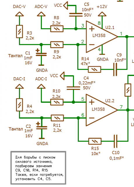

Здесь?
писк.png [ 41.41 КБ | Просмотров: 7974 ]
Последний раз редактировалось kvv2 22 окт 2021, 12:56, всего редактировалось 1 раз.
СообщениеДобавлено: 03 окт 2021, 22:36
Да.
Я делал так, в режиме калибровки вольтметра (нагрузки на выходе нет), проходим по всему диапазону от 0 до максимального напряжения, писка не должно быть. Если есть, подбираем R14 и C9
В режиме калибровки амперметра, подключаем нагрузку и проходим по всему диапазону. Если пищит, то подбираем R15 и C10.
Если не помогает и писк все равно есть, ставим или подбираем конденсаторы C4 и C5
Потом еще раз повторяем все действия при необходимости.
СообщениеДобавлено: 03 окт 2021, 22:43
Также, я не знаю какой ревизии печатная плата. Их было две, в первой стоял снаббер на выходе силового трансформатора. Если он есть, то его нужно выпаять, а R85 C56 и R86 C55 оставить.
Писк из за этого снаббера тоже может быть.

Да.
У меня получилось так:
R14 и C9 как в схеме, без изменений.
R15=6.8k, C10=220n
C4 и С5 - выпаял
