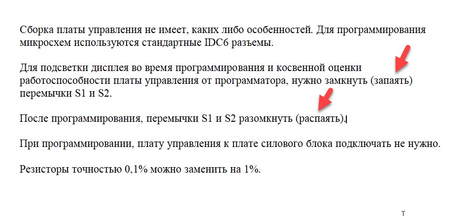

Перемычки распаянны (не соединены)
Стоп! Перемычка выпаяна, распаяна, запаяна... Чукча не читатель, чукча запутался. *WASSUP* :-D Всегда считал, что "распаяна" - значит установлена/запаяна, то есть выполняет свою функцию. А вот "Выпайка" - это действие, обратное запайке/распайке, то есть удаление перемычки (эл.цепь, которую она соединяла, разорвана). Может быть причина того, что закончились варианты возможной проблемы, заключается именно в неверной трактовке написанного? :-[

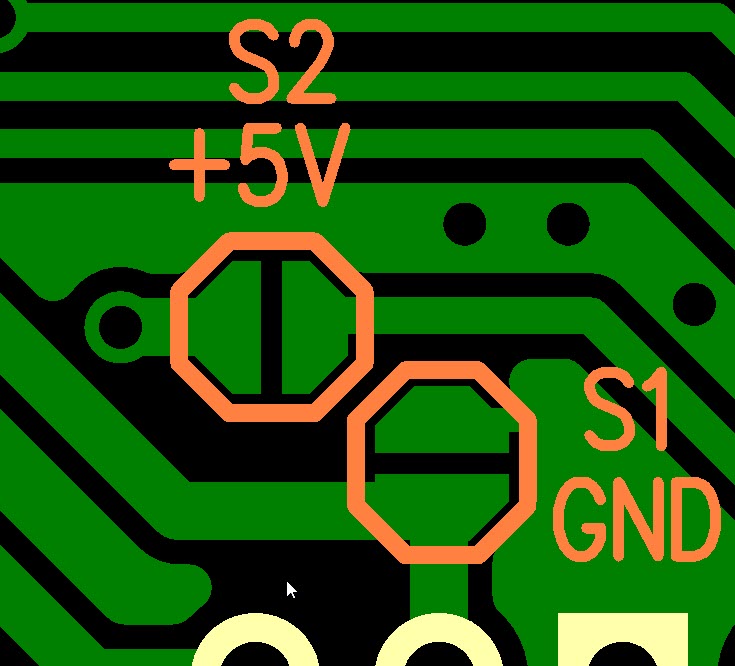

СообщениеДобавлено: 07 июл 2021, 16:50
Перемычка распаяна/запаяна, нет тут никакого двойного толкования. :)
2021-07-07_13-48-43.jpg [ 78.91 КБ | Просмотров: 6728 ]
2021-07-07_13-50-48.jpg [ 81.41 КБ | Просмотров: 6727 ]
СообщениеДобавлено: 07 июл 2021, 16:56
А.. Ну я инструкций не читал, потому не знаю. Теперь понятно откуда "ноги растут" :)

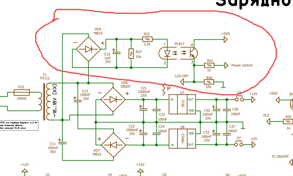

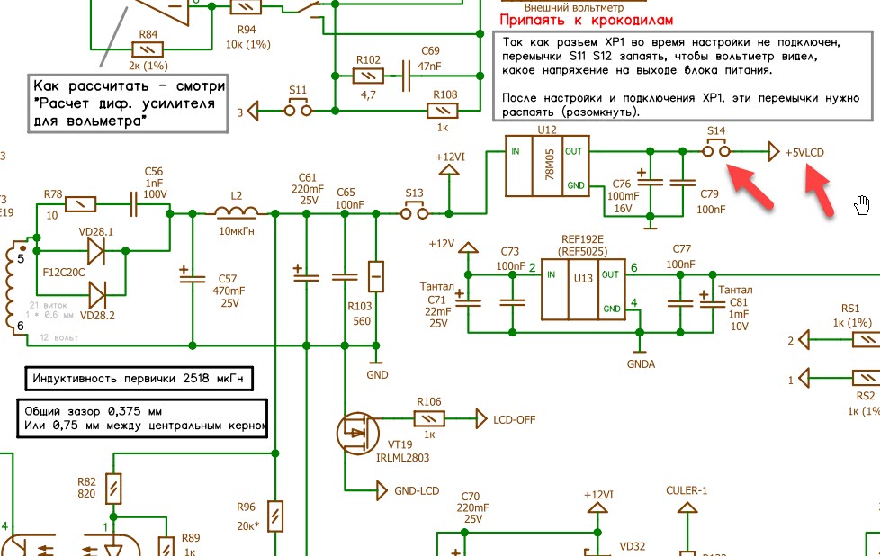

Боюсь даже спросить, а дежурка собрана, перемычка S14 на силовой плате замкнута, напряжение +5VLCD есть?
2021-07-08_21-02-22.jpg [ 130.9 КБ | Просмотров: 6684 ]
Узел контроля 220 вольт собран?
2021-07-08_20-59-34.jpg [ 102.97 КБ | Просмотров: 6684 ]

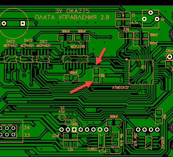

Делаем тоже самое, чтобы появилась переполюсовка, затем ищем на плате управления резистор R23 и замеряем на нем напряжение относительно земли с обоих сторон резистора.
Какое напряжение на резисторе R23 в тот момент, когда на экране переполюсовка?
