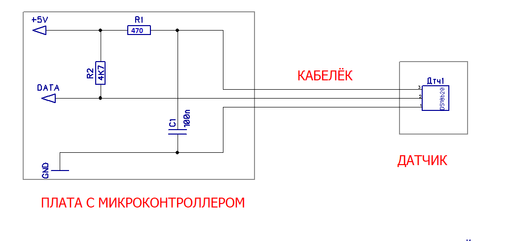

СообщениеДобавлено: 22 июн 2021, 21:17
Я не знаю почему в моей схеме нет этого, но я как-то убедился в том, что термодатчики надо запитывать:
1. Обязательно по трехпроводной схеме. Ведь их еще можно запитывать по двухпроводной схеме, используя так сказать фантомное питание. Это только увеличивает нестабильность, и сужает диапазон рабочих температур.
2. Через отдельный резистор в 470-680 Ом, после которого обязательно надо ставить керамику в 0.1мкф (100 нан). Дальше пусть идёт кабелёк до места установки термодатчика. На самом термодатчике тоже желательно закрепить керамику, но часто это совсем не удобно, да и проблем с наводками при такой схеме включения не было еще ни разу. Кроме того, этот вариант исключает нарушение работы всей схемы в случае КЗ в кабельке. Сигнал DATA подавать на соответствующий вход микроконтроллера.
Еще обязательно нужно исключить соединение GND датчика с общим GND силового БП и вообще любых других цепей GND! Электрически они все вроде объединены, но при больших токах начинается такой сумасброд, что страшно становится.
Комментарий к файлу: R1 - токоограничивающий резистор, он же совместно с С1 - простейший RC-фильтр.
R2 - резистор подтяжки для шины 1wire
img-2021-06-22-20-58-13.png [ 10.51 КБ | Просмотров: 8075 ]
