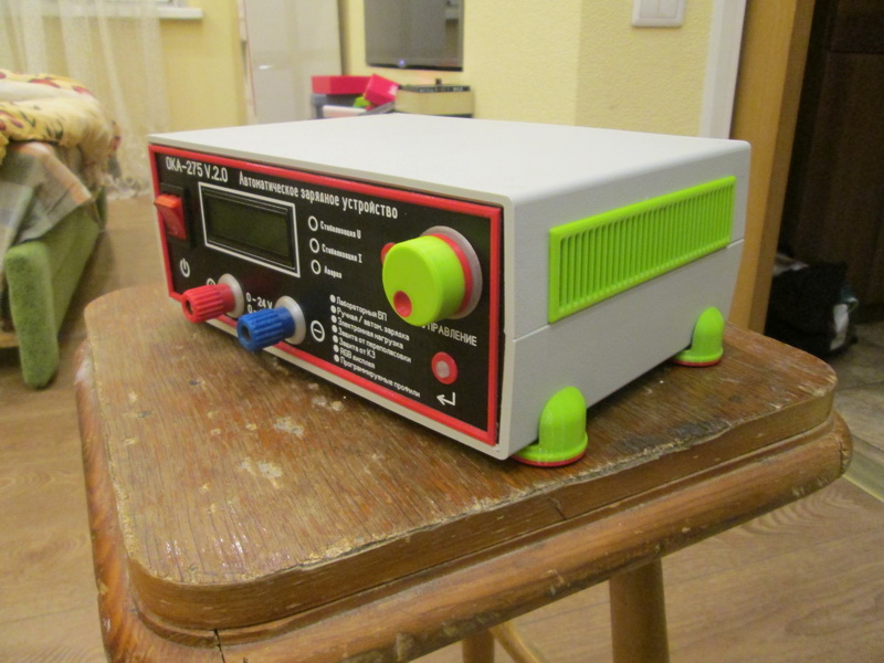

СообщениеДобавлено: 06 апр 2021, 03:24

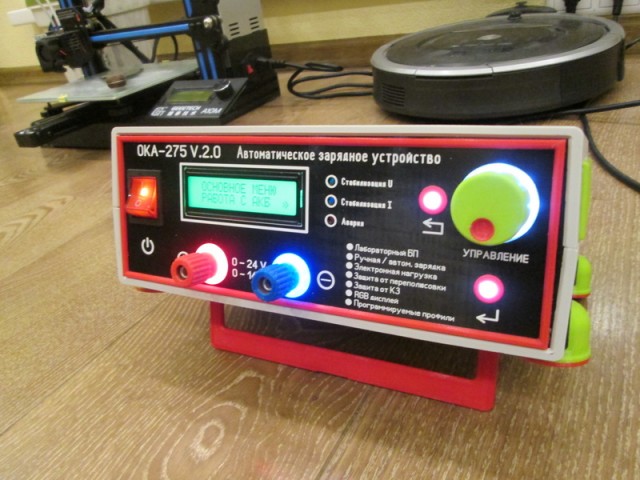

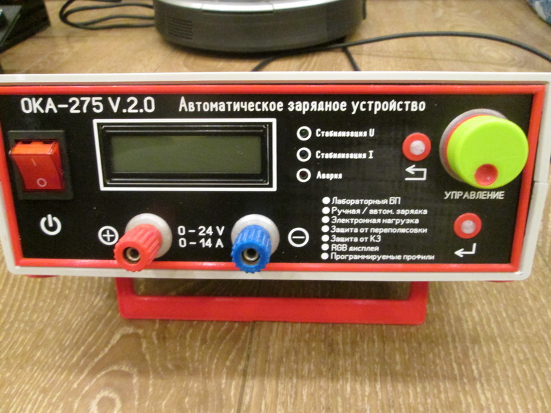

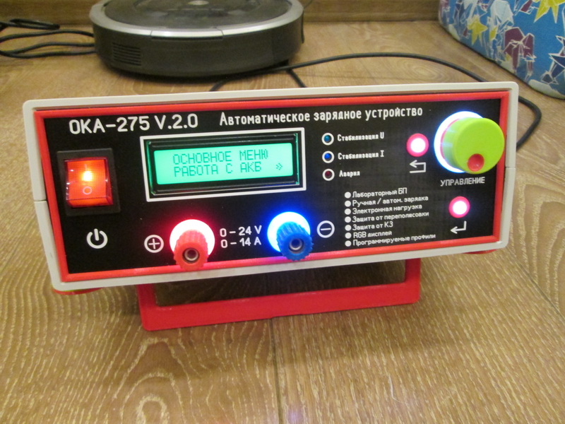

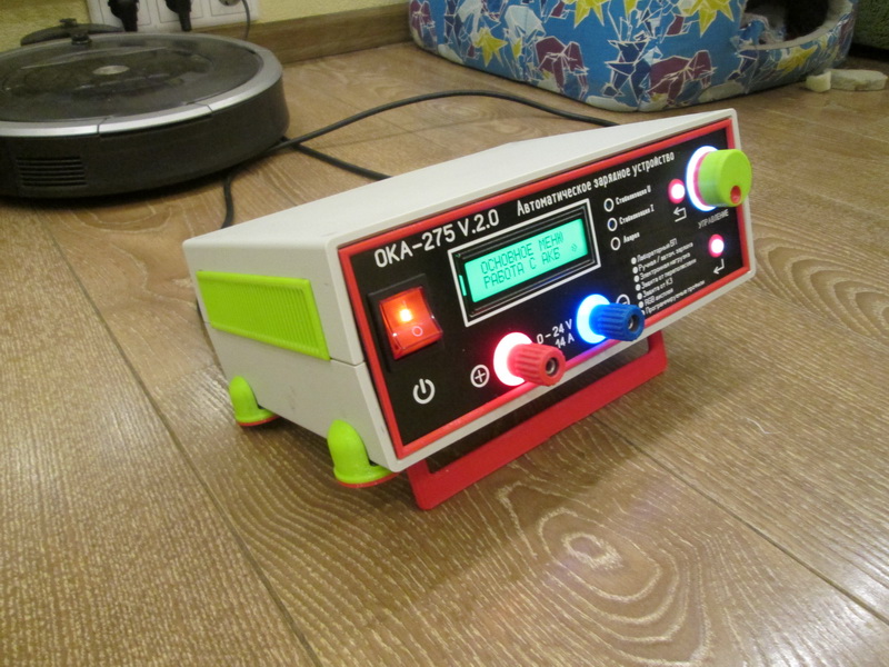

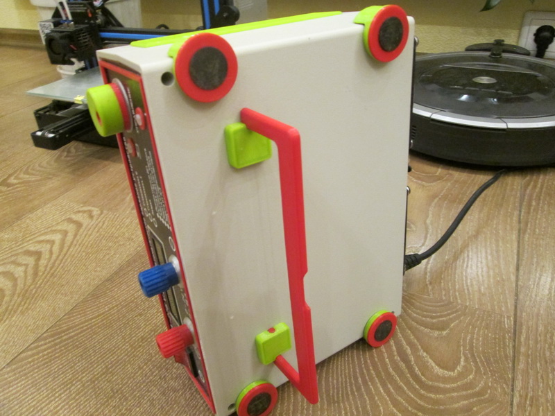

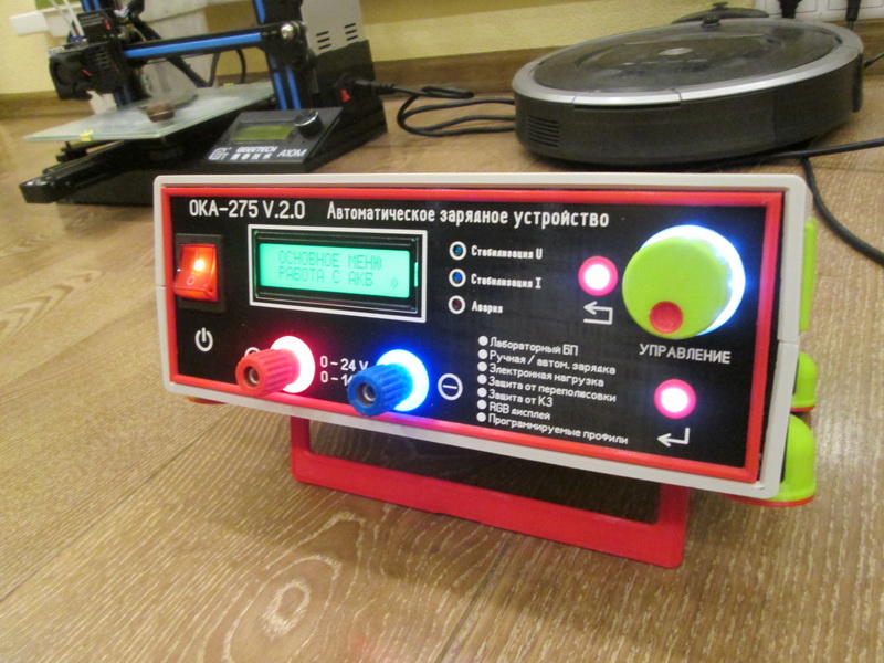

Ну вот что у меня получилось в первом приближении. Завтра еще сделаю обрамление индикатора зеленое. Просится. Ну осталось сбросить еепром и заново с нуля откалибровать. Ну и еще хочется сказать, что как в натуре подсветки смотрятся, фотик близко не передает...

СообщениеДобавлено: 06 апр 2021, 09:52
Игорь, ну просто чудо, а не ЗУ получилось! )
СообщениеДобавлено: 06 апр 2021, 13:14
Ага...не прошло и года :-D :-D :-D
Кстати внутри получилось все очень плотненько, почти на пределе, тики тики...Сегодня еще пофоткаю внутри, выложу фотки. Если кто будет собирать в подобный корпус - обращайтесь, все модели для печати есть. Подсветки печатались из прозрачного натурального PETG. Разъем для АКБ с внешним вольтметром установил на задней панели. По опыту пользования ОКА-1, внешним вольтметром я практически не пользовался. Так побаловался в первое время. Я не нашел применения и надобности в такой точности. В 99,9% решаемых задач, это лишнее. То что оно есть, это хорошо, в любое время можно применить, но это функция не первой необходимости. Исходя из этих соображений, и исходя из дизайна передней панели, я этот разъем поставил назад. На следующих фотках его будет видно.
