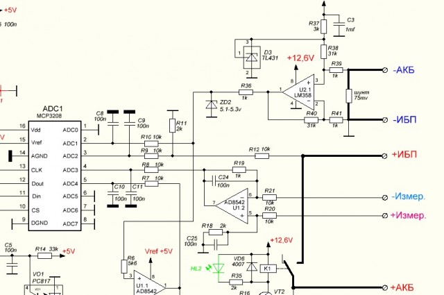

Чтобы получилось 30 вольт:
5/30 = 0,166
Если принять первый 10 кОм, то второй будет:
10*0,166 = 1,6 кОм.
Может резисторы не верные стоят?

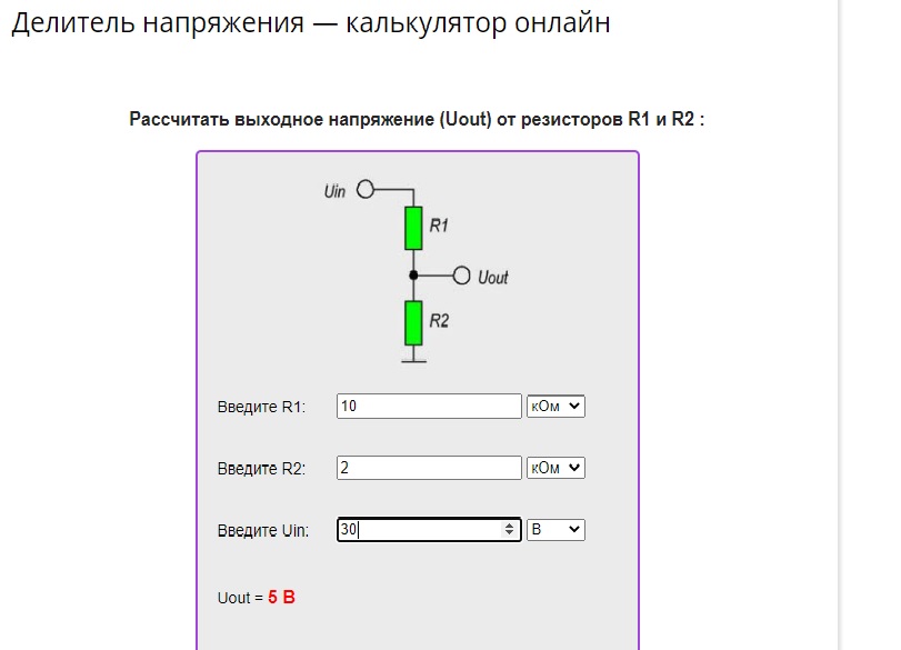

Ваши расчеты мне не понятны, вот онлайн калькулятор.

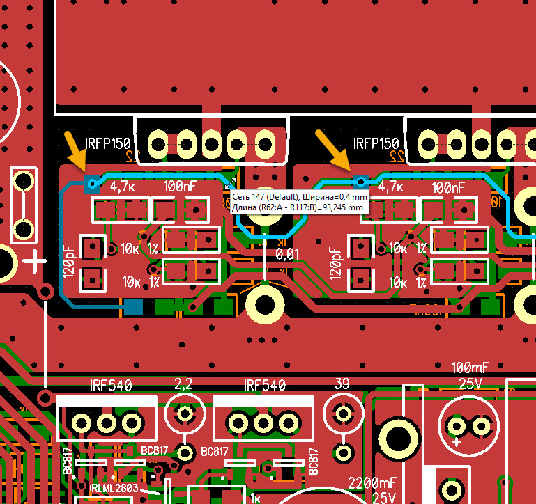

Безымянный1.jpg [ 51.5 КБ | Просмотров: 7598 ]

Раз уж внутренний вольтметр на R11 и R12 рассчитан на напряжение 30В, то и внешний на U1.2 должен быть на 30В (для лучшей точности показаний), а не на 25В как сейчас. Для 30В требуется R20=R21=12к и R18=R19=2к. Тогда и множители обоих вольтметров не будут сильно отличаться при калибровке. Ещё необходимо удалить С24 и С25 . Они вносят задержку при измерении напряжения.
Спасибо, но изменять наврядли буду, все уже давно собрано и работает без нариканий. Это уже в следующих изделиях).

Речь про резисторы в обвязке диф усилителя вольтметра ( в схеме 1,5 и 2.0 он же и внутренний вольтметр).

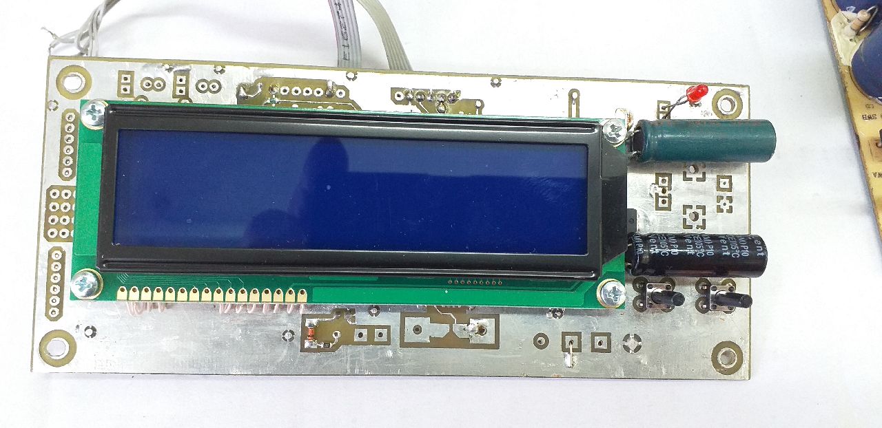

ЛУТ отлично получается
20190916_150806+.jpg [ 147.5 КБ | Просмотров: 7528 ]
20190916_150726+.jpg [ 192.57 КБ | Просмотров: 7528 ]

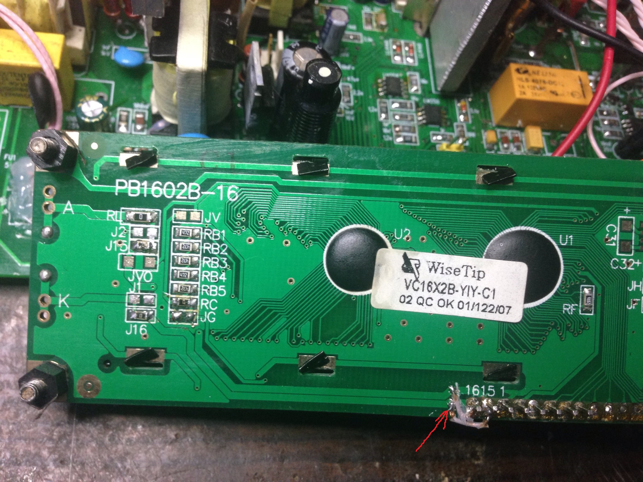

Посмотрел, не ошибся, они бывают и 16,15 и 15,16
https://aliexpress.ru/item/32905365874.html
https://aliexpress.ru/item/32812691060.html
Тут наверно конфигурационные запаиваемые перемычки нужно добавить.
3DCB95B2-A1C0-4476-9ADD-322954DC6F80.jpg [ 836.41 КБ | Просмотров: 7453 ]

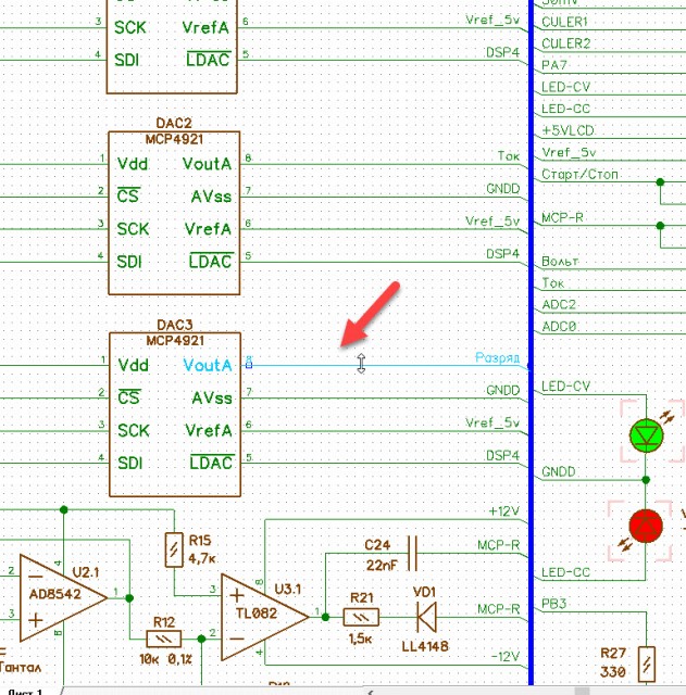

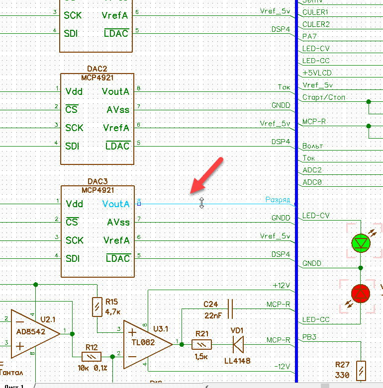

Здравствуйте. Перенезначить перемычками мне не удалось. Пришлось резать дороги. И всё получилось. Тут нарисовалась другая для меня проблема,- в калибровках всё хорошо и понятно,- акромя разрядника. Ноль не выставляется. И вообще, такое ощущение, что нет связи с разрядником. Куда копать? -может Вы подскажете.
СообщениеДобавлено: 17 фев 2021, 22:28
vladbor
Входим в режим калибровки разрядника и крутим энкодер. Мультиметром измеряем напряжение в этих точках (щуп в отверстие перехода), напряжение должно расти при повороте энкодера.
2021-02-17_19-23-06.jpg [ 286.02 КБ | Просмотров: 7459 ]
Если оно не меняется, то идем на плату управления и смотрим что происходит на 8 ноге DAC3.
2021-02-17_19-24-24.jpg [ 312.9 КБ | Просмотров: 7459 ]
Если и тут не меняется, выпаиваем DAC3, впаиваем новую и повторяем операции.

vladbor
На 8 ноге DAC3 при вращении энкодера напряжение плавно растёт. Связь от силовой платы к плате управления - есть.
Ещё. Обнаружил, что если встать в точку (щуп в отверстие перехода), То при первых трех щелчках энкодера происходит прыжок напряжения с 4.6 вольта до 1.6в. А дальше при вращении - без изменений.

Может схема из моего сообщения с напряжениями в контрольных точках поможет. И для лучшего понимания работы эл. нагрузки. viewtopic.php?f=21&t=1316&start=9320#p49180
Для помощи нужны фото силовой платы с двух сторон. Где-то есть косяк, т.к. схема запускается без проблем.

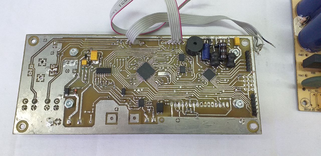

Вот.
СообщениеДобавлено: 18 фев 2021, 01:32
Отсутствует перемычка рядом с VT10. Что там с предохранителем на эл.нагрузку? Видно разъём непонятный в этом месте.
