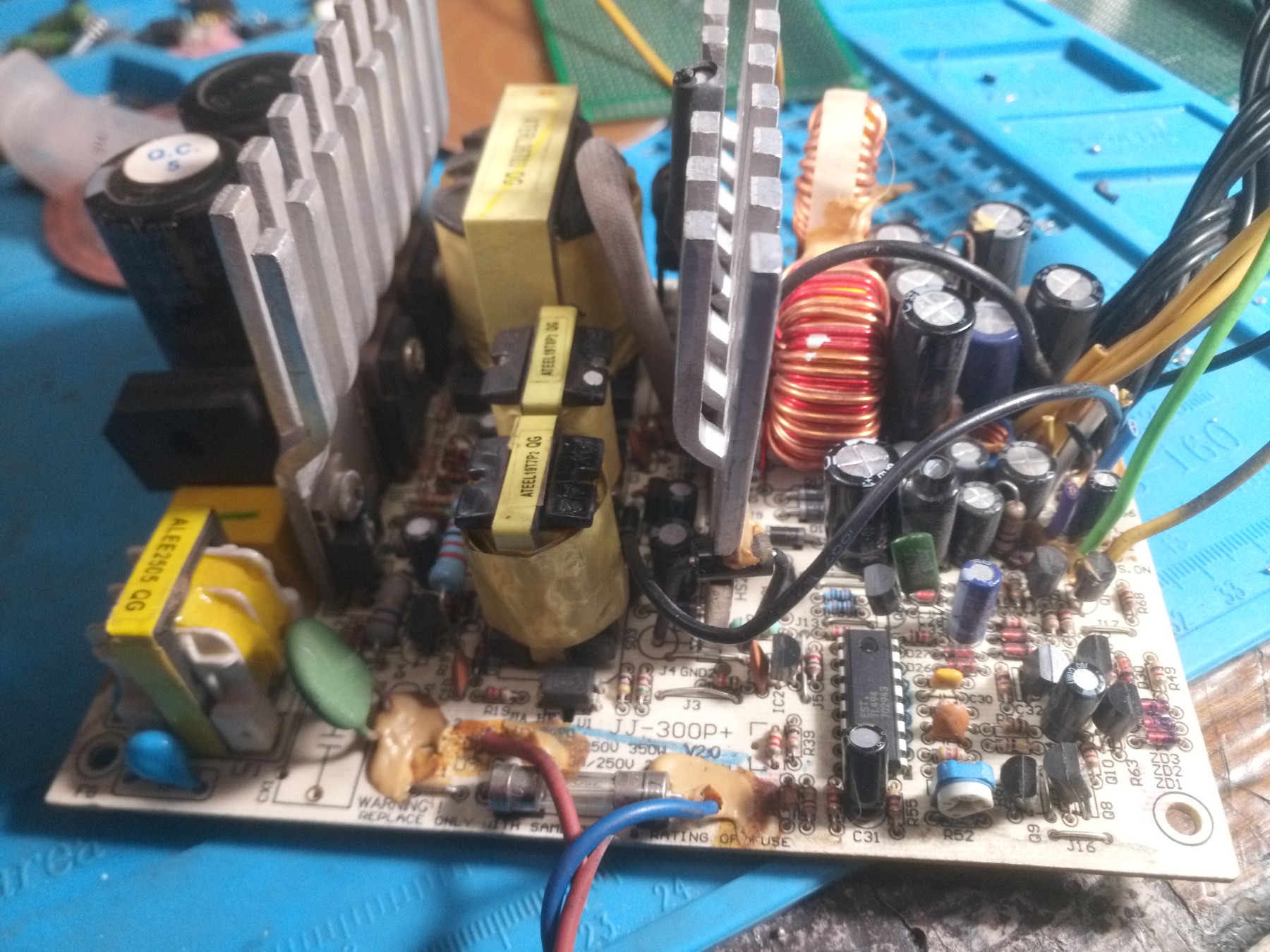

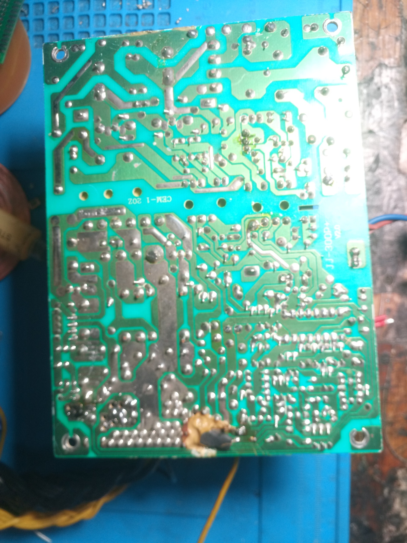

Да нет, все с разборки и перепроверено по нескольку раз. Вчера я все-таки загнал его, он перегрелся и выстрелил слегка силовыми, прихватив резисторы обвязки. Принял решение пока отложить его и попробовать переделать готовый БП. Буду признателен если кто даст схему по переделке Слона и авторскую, БП на 494 JJ-300P+ v2.0. Схема очень похожая в приложении.
Кстати, в собранном блоке были сверчки на некоторых напряжениях, убрались заменой R6 и R10 на перемычки. Но в целом на ситуацию это на повлияло.
Думаю мне стоит переехать уже с вещами в тему по ИИП...

Вы наверное не совсем меня поняли. Это как раз таки БП который я хочу переделать под ЗУ. А тот, с которым у меня уже неделю не ладится он на вполне себе заводской ПП, каждая запчасть перед впаиванием проверена и осмотрена. И там все аккуратно до вчера было, когда я уже ТГР начал менять туда-сюда все подряд. Фото позже скину. Я его не собираюсь как бы сбрасывать со счетов, просто хочется уже некое законченное устройство пока, а потом уже доводить до ума.
Нужно ведь отчего-то оттолкнуться, а у меня нет уверенности что проблема именно в силовом БП

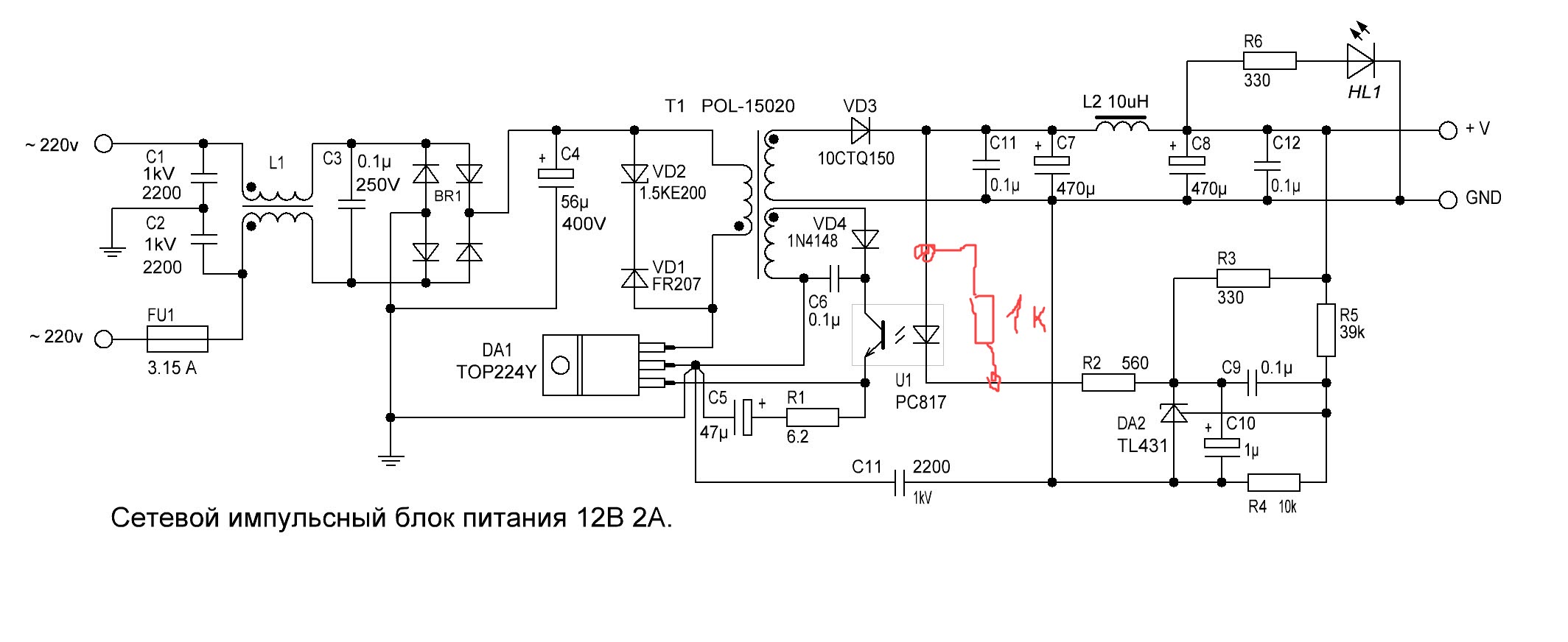

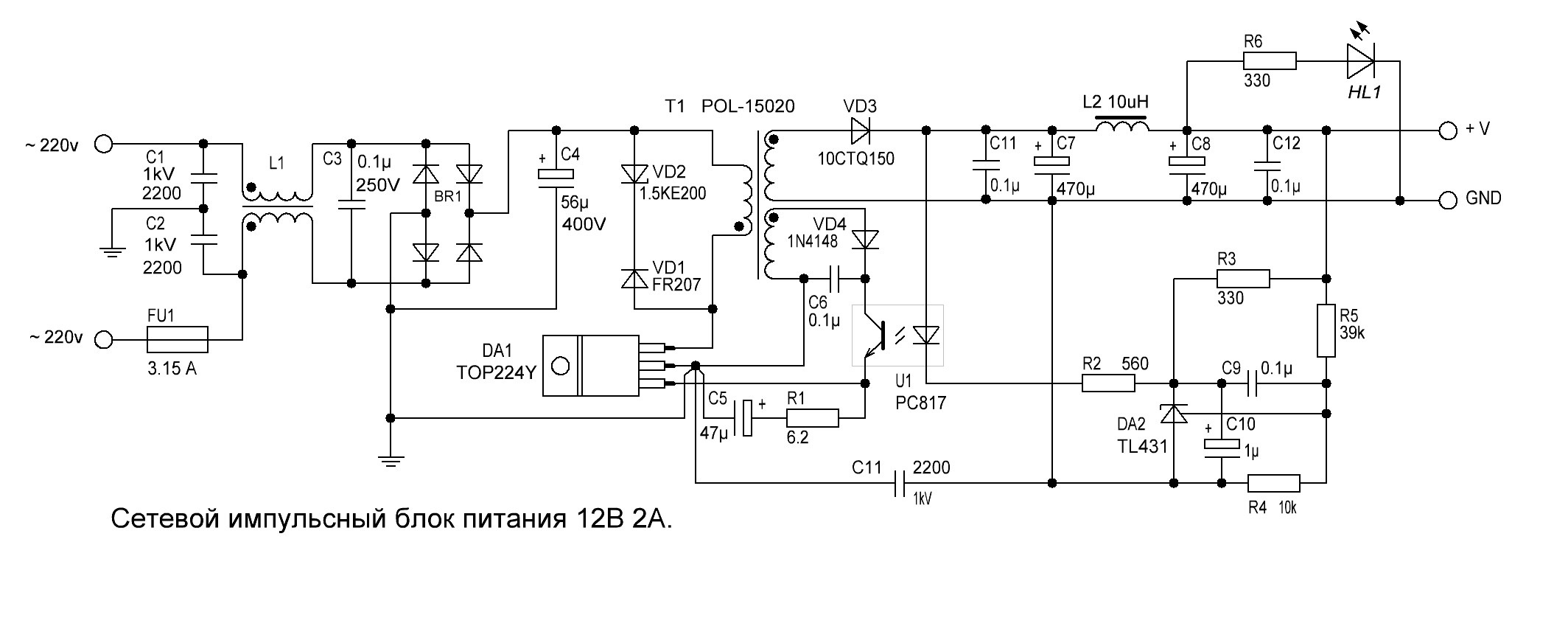

Можно и Я задам вопрос. БП на TOP227 на выходе лампочка(нагрузка) работает все норм нагрузку держит.Но при выключении всплески тока лампочка тухнет вспыхивает пока не разрядится входной электролит.
Схема стандартная.

Может у вспомогательной обмотки (или у вторички) не правильная фазировка?
СообщениеДобавлено: 12 фев 2021, 02:36
OLEG-82
Тут тоже человек столкнулся с такой же проблемой в БП на TOP224Y. https://radioskot.ru/forum/3-7014-1
Можно попробовать уменьшить ёмкость входного конденсатора до 22-47мкФ или применить TOP223. Ничего больше на ум не приходит.

OLEG-82
Резистор еще добавь, на 1 кОм, он нужен. Скорее всего придется подобрать R2, ели добавить этот резистор.

Если дежурка все таки пищит в версии 2.0, попробуй убрать этот резистор (R89 по схеме).

Этот БП к этой теме не относится.С писком разобрался вместо C46 470p впоял 470R. А в целом все работает прекрасно.Спасибо всем.

Вместо конденсатора по ошибке был впаян резистор 470 ом или сейчас вместо этого конденсатора стоит резистор 470 ом и писка нет? Уточни.
СообщениеДобавлено: 12 фев 2021, 17:07
Сообщения: 112
Откуда: Мариуполь
Авто: kia
По ошибке был впаян резистор 470 ом вместо конденсатора 470пик.Исправил.писк пропал.
