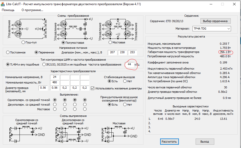

У меня на ETD39 показывает габаритную мощность трансформатора 766 Вт при частоте 44 Кгц, и 670 Вт при частоте 38 Кгц.
Без имени.png [ 58.42 КБ | Просмотров: 8010 ]
