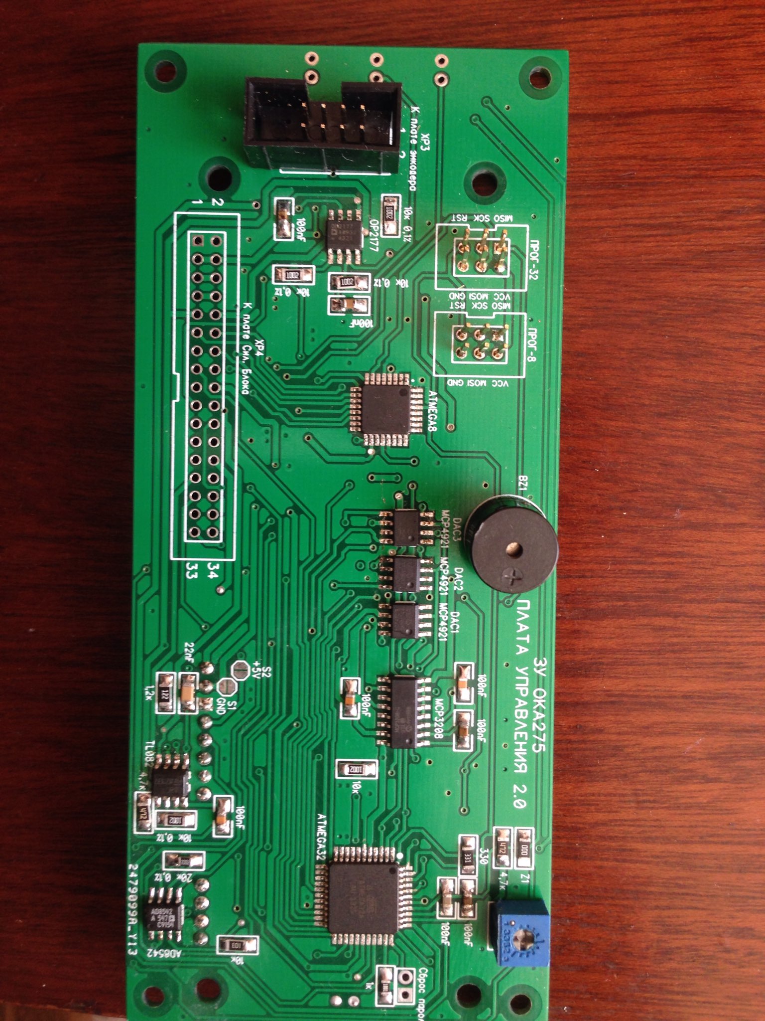

40053E90-5439-4775-A8AE-C94E57517883.jpg [ 525.26 КБ | Просмотров: 7435 ]
Всё, мужики. Мы победили эту напасть. Оказалась вся партия из Китая 5 шт. - бракованная. Спасибо большое за участие в моей проблеме. (я же говорю-душевный форум). Вот фото. Прошилось сразу без проблем. Микруху вытащил из другого, заведомо, рабочего девайса. "мой пример - другим наука".

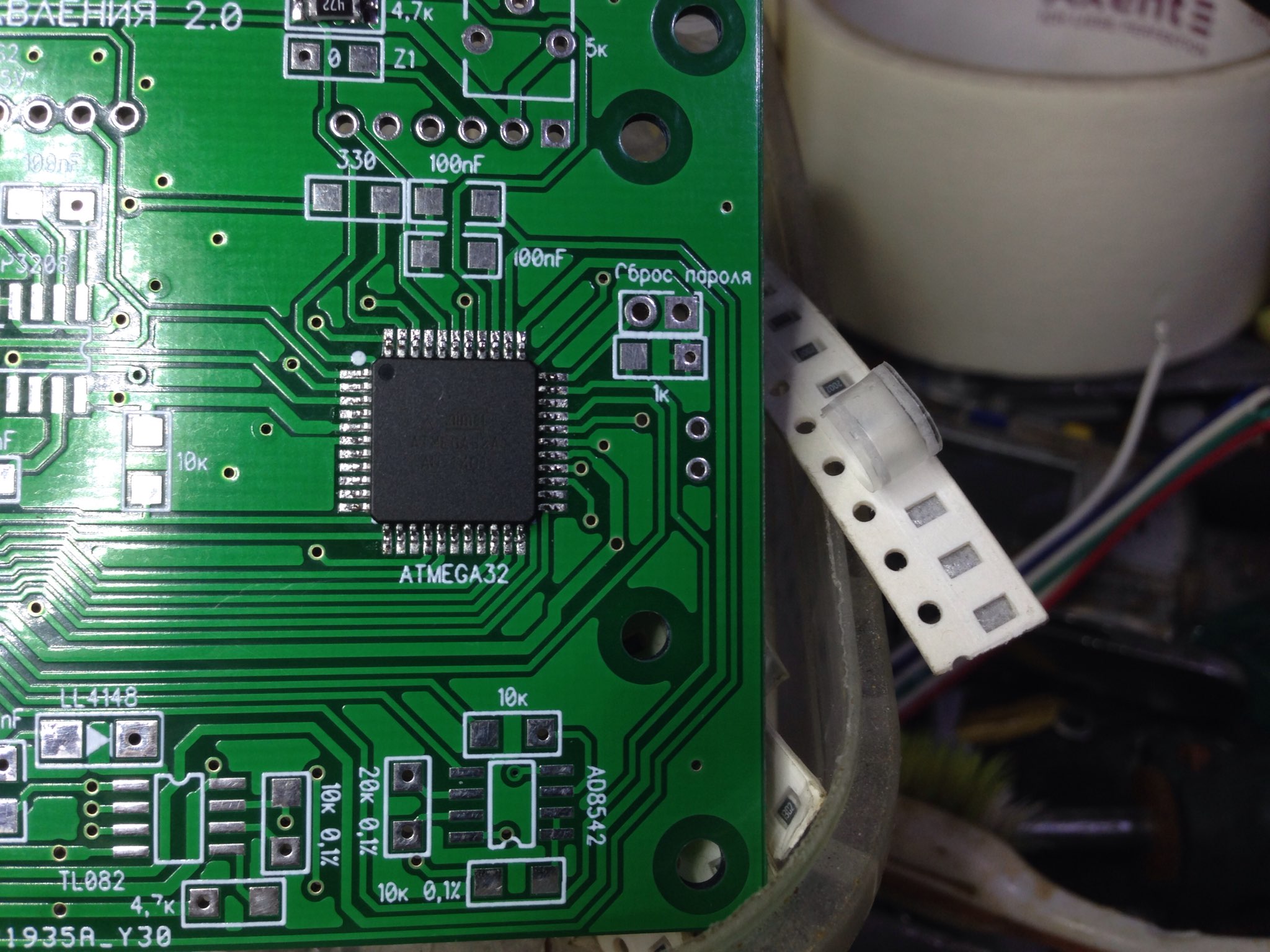

C11F48F4-03EE-49CC-9097-937566156B76.jpg [ 453.88 КБ | Просмотров: 7445 ]
