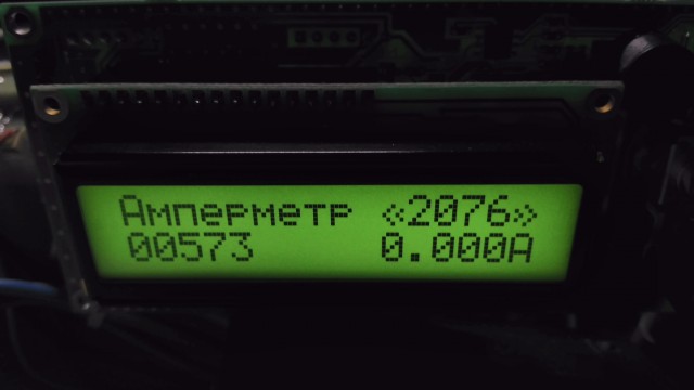

Всем привет! Пробую откалибровать ЗУ и столкнулся с такой проблемой: в режиме калибровки амперметра после проверки ограничений, включается реле и БП сразу выдает максимальный ток и напряжение. На дисплее при подключении нагрузки не отображаются амперы. ЗУ с шунтом.
1591440430248936415292.jpg [ 726.06 КБ | Просмотров: 14562 ]
СообщениеДобавлено: 07 июн 2020, 01:52
MrFlash
Дмитрий, посмотрите видео про калибровку амперметра. Алексей ранее выкладывал на форуме (стр. 457).
https://www.youtube.com/watch?v=ZQEFgOY ... e=youtu.be
