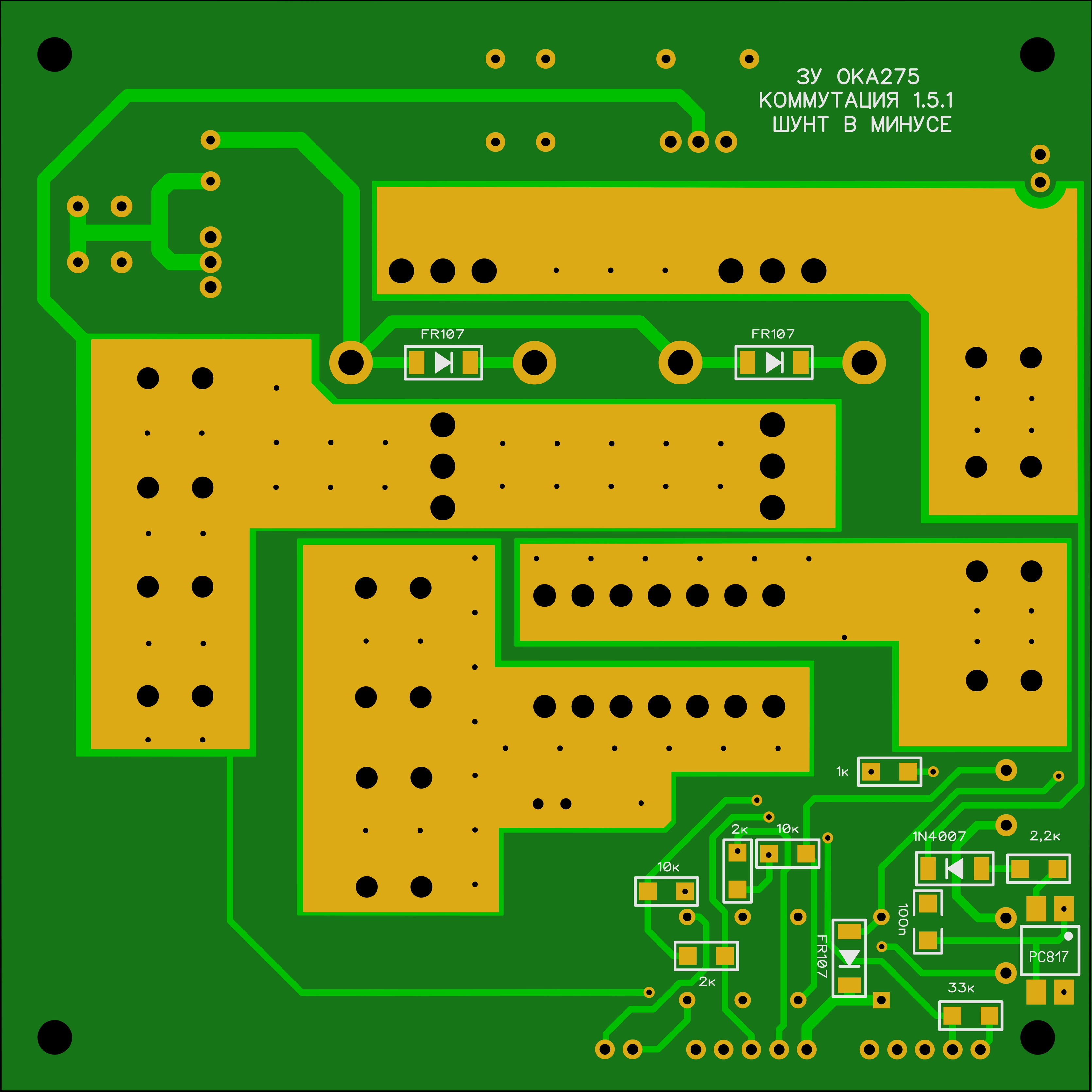

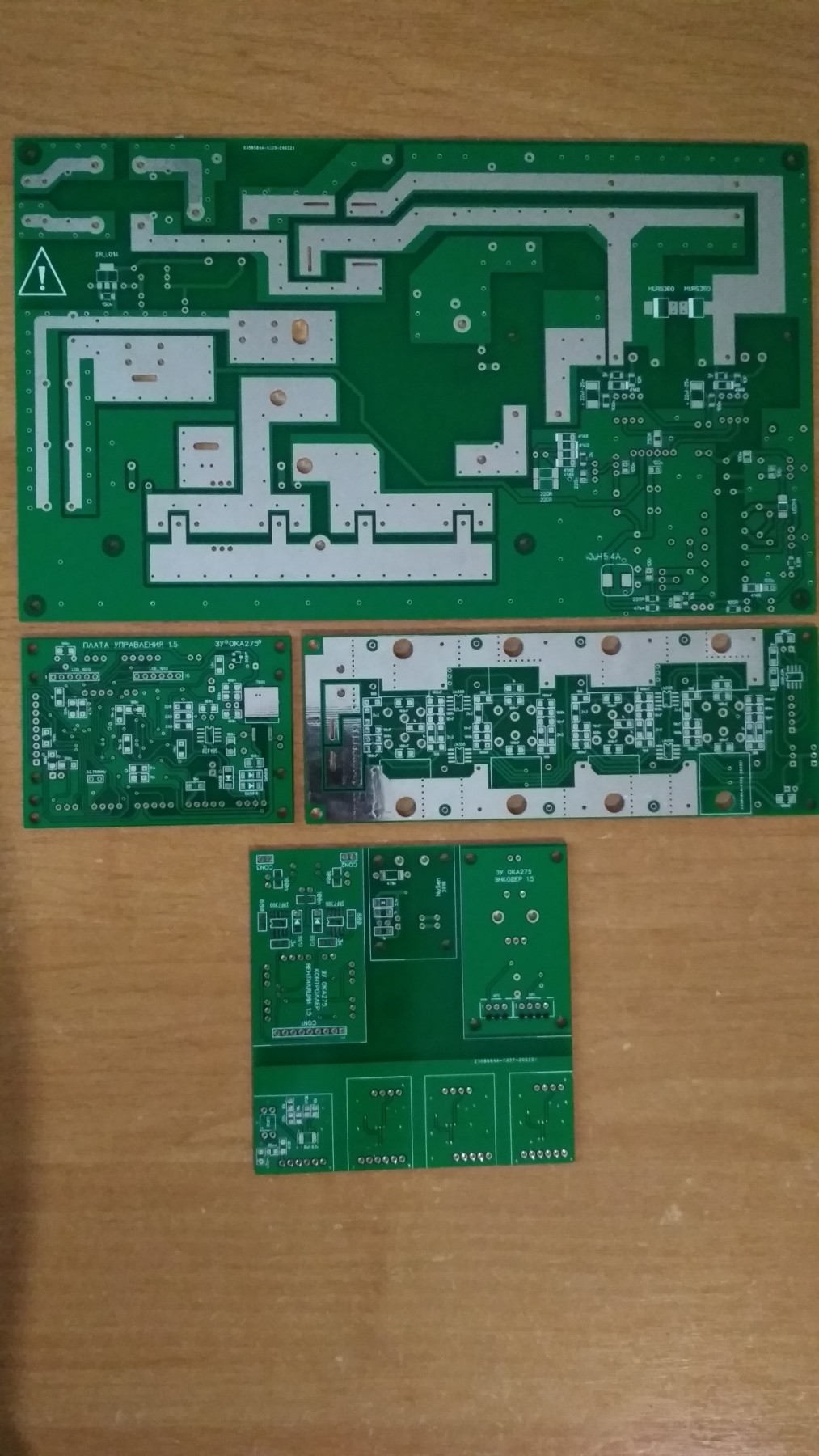

Пришли платы на новый ЗУ. Буду собирать.Результат выложу расскажу.Да плата коммутации ещё не пришла.

OLEG-82
А плата коммутации тоже переделанная?

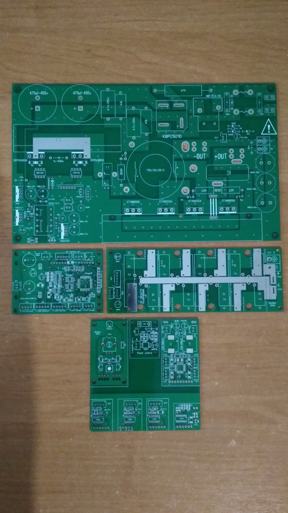

OLEG-82
Да и плата коммутации переделана.
imgonline-com-ua-Compressed-TFOJLPpPRTAH3y.jpg [ 524.82 КБ | Просмотров: 12828 ]
imgonline-com-ua-Compressed-oYl4nif7lAm.jpg [ 833.97 КБ | Просмотров: 12828 ]

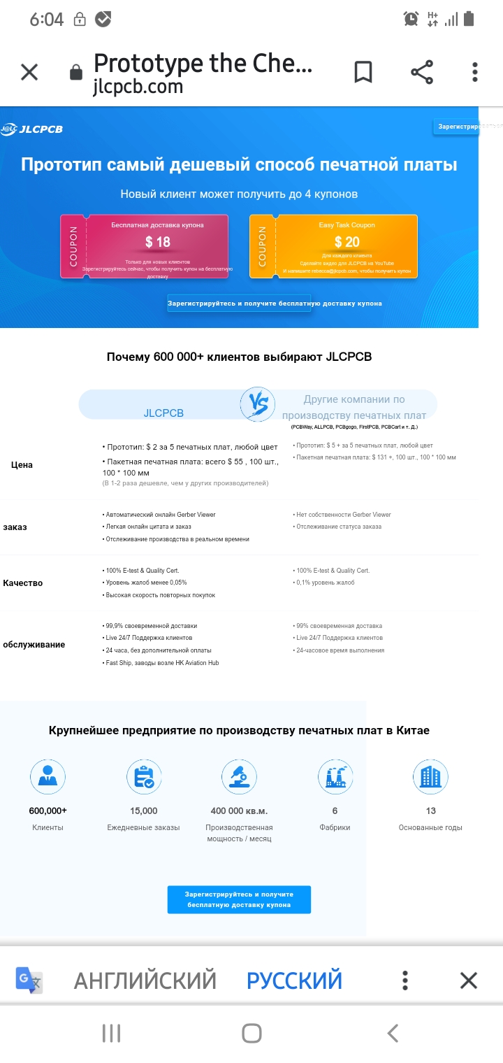

Новые клиенты могут использовать купон 18$ на пересылку, плюс любой цвет

Что то я не увидел там купона на 18$.
Покажите скрин, у кого он есть?
Screenshot_20200317-060410_Chrome.jpg [ 306.66 КБ | Просмотров: 12740 ]

Если зайти с компа, купонов нет, с мобильного тоже нет.
Ссылку дай, по какой заходишь?
