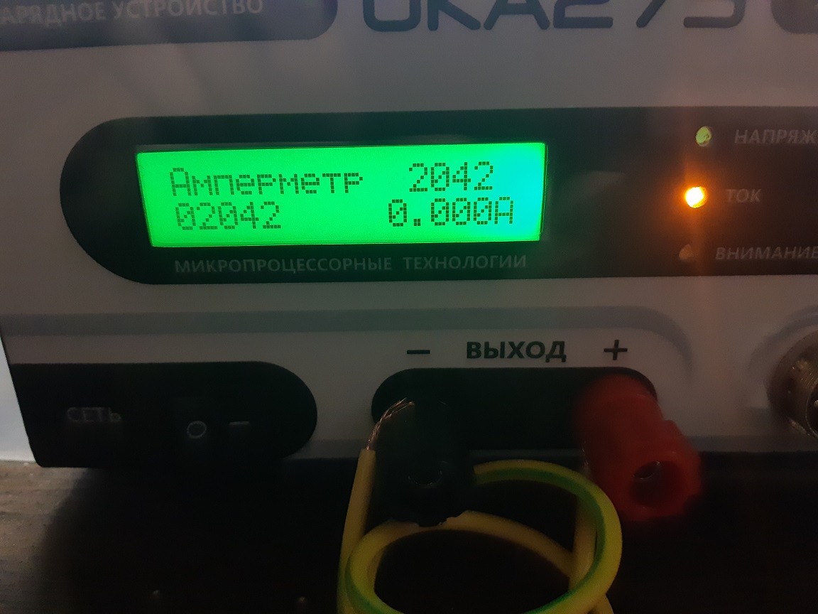

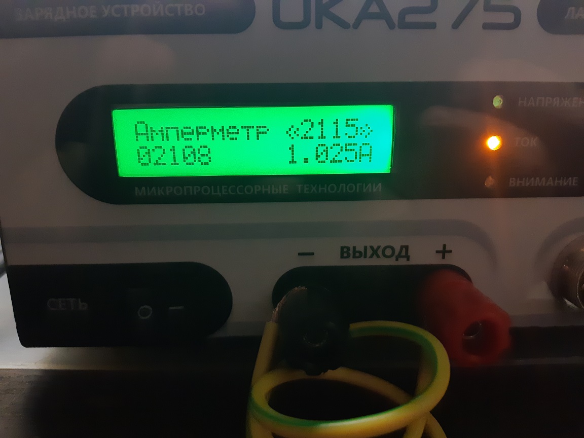

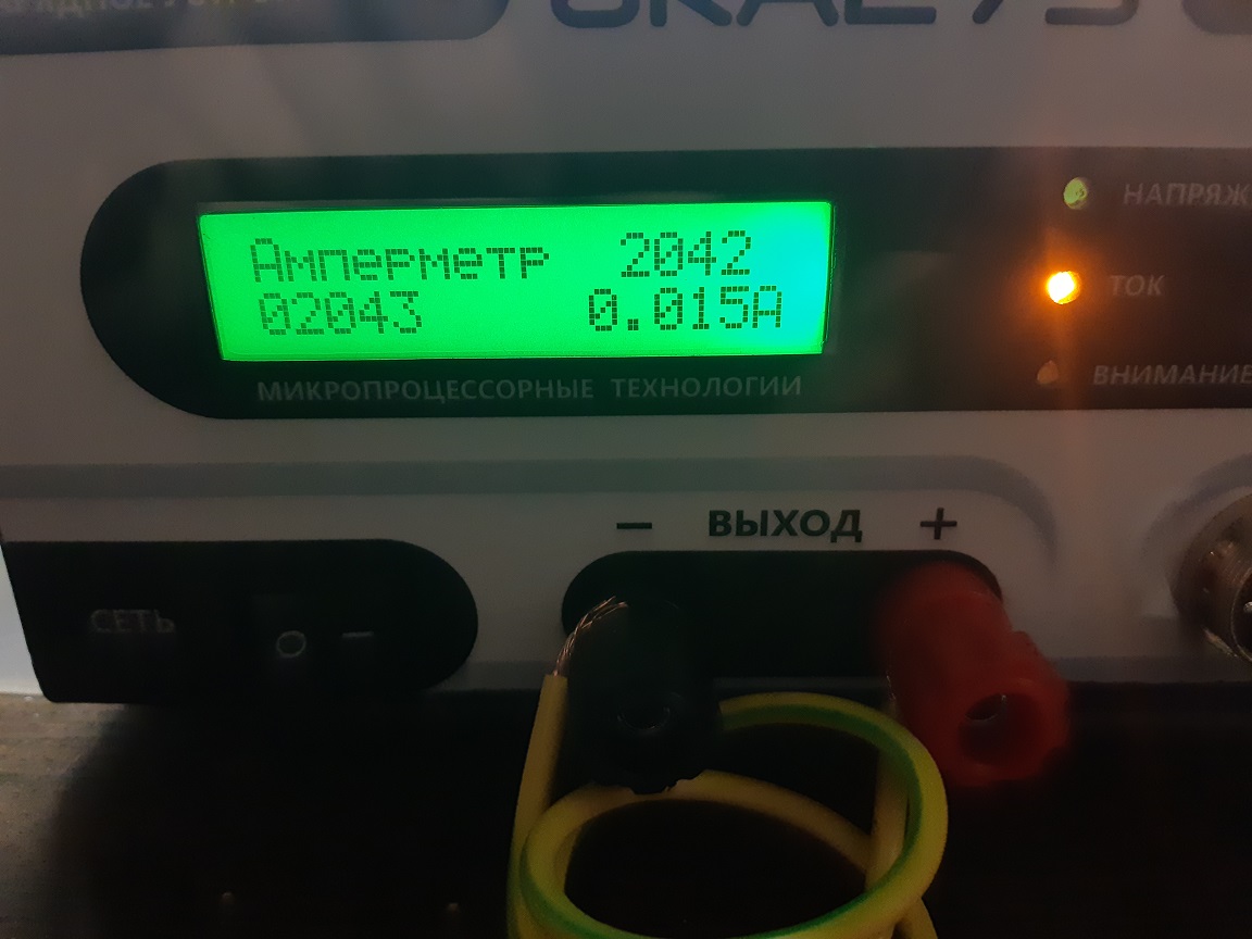

СообщениеДобавлено: 02 мар 2020, 03:10
Сообщения: 41
Откуда: Нижний Новгород
продолжаю разбираться со своим ЗУ, на калибровке амперметра дергается одно знакоместо внизу слева, то 2042, то 2043, при этом показания тока соответственно меняются, то 0,000 А, то 0,015 А, но выход закорочен перемычкой. и еще при накручивании тока, "попугаи" с шунта и реальные, должны прибавляться в ровень ? у меня разница в семь единиц.
Знакоместо дергается по всему диапазону, просадки земли нет.

СообщениеДобавлено: 02 мар 2020, 08:39
Ну одно знакоместо это еще не страшно. Конечно идеал, когда вообще стоит как вкопанное. Но видимо или состояние пограничное у цифры, либо (или скорее всего) шум по питанию опорного напряжения. Включил у себя. Сначала стояло 2031 как вкопанное, потом цифра слева внизу начала слегка дергаться в сторону уменьшения. Затем, по мере прогрева, приняла значение 2030 и сейчас снова стоит как вкопанное. Подчеркну то, что нагрузки сейчас нет никакой, клеммы ЗУ разомкнуты, и под прогревом я подразумеваю простую работу схемы без нагрузки.
О чем всё это говорит? О том, что измеренные на выходе датчика тока "попугаи", в сумме 2031, и измеряемые в реалтайм слева внизу, сначала были одинаковые, а потом ввиду температурного дрейфа, напряжение на выходе датчика тока понизилось на один "попугай" и затем всё снова приняло стабильный вид. В моем случае будет разумным сейчас выйти из калибровки амперметра и зайти в неё снова, чтобы заново считать напряжение с датчика тока и приняв его за новую среднюю точку при измерении тока. И в будущем учитывать этот температурный дрейф и не калибровать устройство сразу после включения питания. В Вашем же случае, если цифра дергается бесконечно, и повторные входы в меню калибровки амперметра никак не помогают эту цифру угомонить, можно посмотреть в сторону усилителя шунта. Это или шум в сигнале, или что-то с чистотой/стабильностью опорного напряжения. Еще в моей схеме, например, по входу АЦП (относительно GND) стоят конденсаторы по 0.1 мкф и обязательно резистор на 10кОм последовательно с сигналом. Эти RC конечно вносят небольшую задержку в сигнал, но тем они способствуют дополнительному успокоению этой скачки цифр. В схеме NuSen 1.5 их по-моему уже нет, или номиналы сильно ослаблены и данного эффекта успокоения может не наблюдаться.
Никак нет. Одновременности расти не должно и не может по определению.
СообщениеДобавлено: 02 мар 2020, 11:27
Сообщения: 41
Спасибо, вечером проверю REF195 и посмотрю, что творится на ADC0 АЦП.
