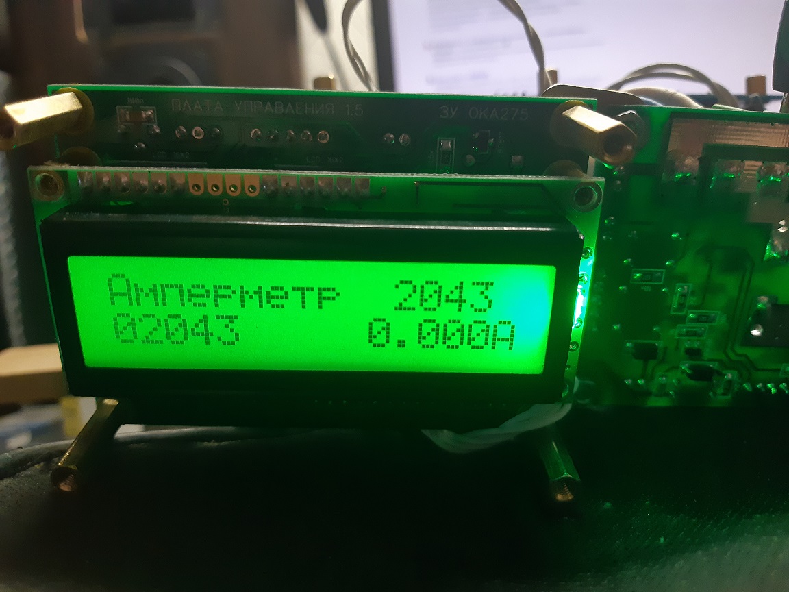

Здравствуйте, собрал наконец это ЗУ, платы и силовой БП от NuSen 1.5, TL494 питается только 12.6 В, без платы управл. и без нагрузки силовой БП выдал около 28 В. Прошил версию 1.08, пытаюсь откалибровать амперметр, нагрузка - мультиметр на выходные клеммы БП (крокодилы отключены), чем больше накручиваю ток, тем сильнее шипит силовой БП, это нормально ?
И еще скачет последняя цифра на 1-2 еденицы в левом нижнем углу, соответственно скачут показания тока, когда ток равен 0А, то цифры стоят на месте. не вставляется видео, оставлю ссылку.
https://vk.com/video14965026_456239022

pereborka писал(а):
sergik5
Может это поможет
Спасибо Дмитрий, там нулевики сразу запаял, единственное вместо AD8542 запаял AD8552. Накрутил 5 Ампер, выждал пару минут, вроде все холодное, при этом на клеммах должно быть какое нибудь напряжение ? И осликом может где посмотреть?

sergik5 писал(а):
чем больше накручиваю ток, тем сильнее шипит силовой БП, это нормально ? И еще скачет последняя цифра на 1-2 еденицы в левом нижнем углу, соответственно скачут показания тока, когда ток равен 0А, то цифры стоят на месте
Одно подтверждает другое. Вывод - это НЕ нормально! То, что резисторы заменили пустышками - это хорошо. Но проверяйте теперь конденсаторы в этих же цепях. Тут и ломаться то нечему! был случай, что эти конденсаторы были пропаяны только с одной стороны! Может быть ошибка в номиналах. Может микротрещина. Проверьте!
