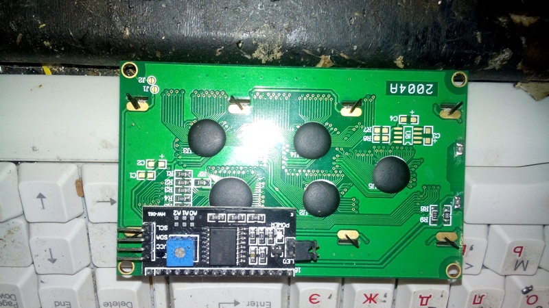

oka275 Добрый день,Алексей а вы не думали о применении модульков для общения с дисплеем по двум проводам,как на фото.Не знаю,поможет ли это с освобождением памяти или нет.Но порты на контроллере освободит точно.

Сергей! К сожалению, дисплей никак не сократит память. А порты.... да у нас их ещё есть :)
