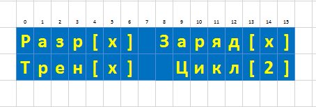

pashap3 писал(а):
Олег В писал(а):
У многих стоят радиаторы максимум на 160ватт и забыв, что в этом режиме нужно ставить 5, оставит 10 и на разрядник пойдёт 240ватт. Ну мне кажется тут это будет правильным. Хотя конечно могу и ошибаться.
Это неправильно на мой взгляд, потому что те, кто в свое время позаботился и сделал серьезный разрядник, будет "вешаться" от подобных ноу-хау. А они не должны страдать. Так что это должно быть проблемой как раз не "тех", а "этих". В качестве компромисса вижу только одно: расширение таблицы в профилях и введение еще одной колонки - "Ток разряда для 24в АКБ", чтобы можно было указать какой ток разряда будет при батареях этого напряжения. Тогда все будут довольны, но это костыль и мне это конечно не нравится. Да и памяти осталось процента 2 что-ли. Расширение таблицы сожрет их почти все, а у нас не всё внедрено. Осталась главная доработка: 4й этап и видоизменение меню "ЧТО БУДЕМ ДЕЛАТЬ?". По задумке, это должно быть поле с "галочками" напротив режимов. И вот нашел скриншот той задумки:
img-2020-01-24-15-32-26.png [ 4.32 КБ | Просмотров: 9396 ]
Емко, просто и доступно. Вот и выбирай что надо в меню, старт по "длинной" кнопке энкодера. Лишь бы хватило памяти. И на этом - всё. Смотрел список "Планы.тхт" - ничего, кроме этого, там важного нет. Ну там порог для рег.яркости дисплея и тд - это всё мелочи и это все можно будет реализовать только "от жиру", если найдется что выкинуть из кода или как-то его реорганизовать/оптимизировать.

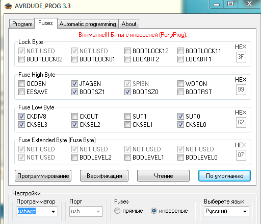

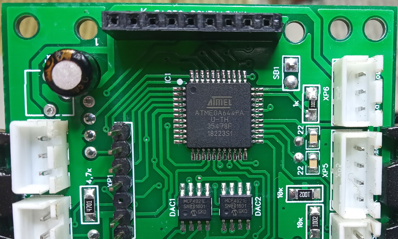

Заменил я чип. Хочу протестировать и посмотреть будет ли работать. Стал вопрос по установке фьюзов. Боюсь напортачить. Подсказывайте друзья, кто знает, как их правильно настроить?
На фото фьюзы заводские. Отсутствует окошко "BODEN" а на его месте "CKOUT"и следующее "CKDIV8"непонятно как настроить.
Снимок.PNG [ 33.13 КБ | Просмотров: 9331 ]
IMG_20200124_175840.jpg [ 667.5 КБ | Просмотров: 9331 ]

Олег, прошивка нужна именно для этого МК! От атмеги32 не прокатит.

Пред тем, как браться за паяльник, рекомендую ознакомиться с документом: AVR505: Migration between ATmega16/32 and ATmega164P/324P/644P.

Алексей! Эта таже атмега 32, только с памятью побольше. Я исходники от атмега 16 ставил на атмегу 32 и всё прекрасно работало. Ладно. Завтра разберусь с фьюзами и проверю. В гости с супругой сейчас уезжаем.

Олег, ну попробуйте конечно. Но это неправильно.
