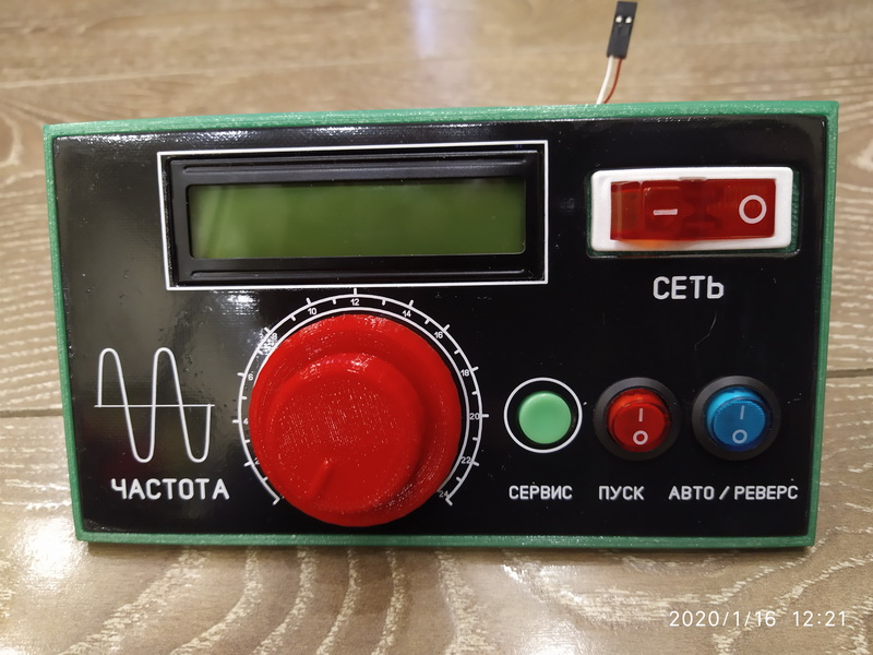

Да вот думаю, мож еще ону сделать :-[ А то друзья експроприировали девайс...акумы в гаражах на мотособаки поднимают :-| Че то одного ЗУ на всех мало. Че, теперь и возможности колоссальные, плата любой сложности на ура...правда без металлизации :-[ но все же...можно переходы и запаять. До кучи 3Д принтер, ЧПУ, все есть...и корпусов покупать не надо...Я тут и изготовление передних панелей освоил... *CRAZY*
IMG_20200116_122200.jpg [ 162.72 КБ | Просмотров: 8476 ]
Разгребусь наверное с недобитыми проектами, и замучу наверное еще одно ЗУ, ампер на 30. Тут уже встречался, иногда надо бывает автомобильный компрессор запитать, и не хватает 15А, сделать уже с запасом.

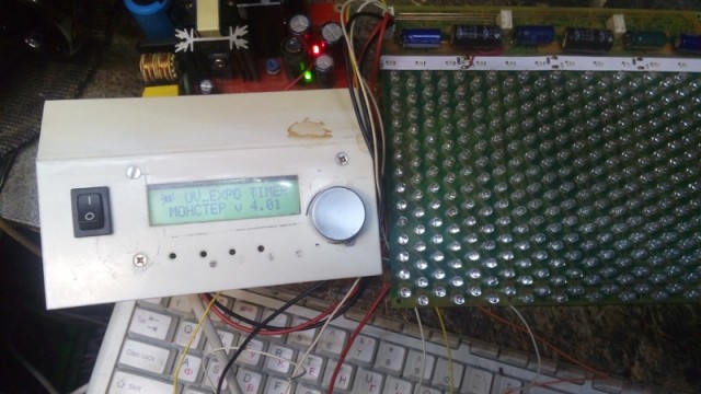

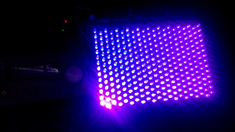

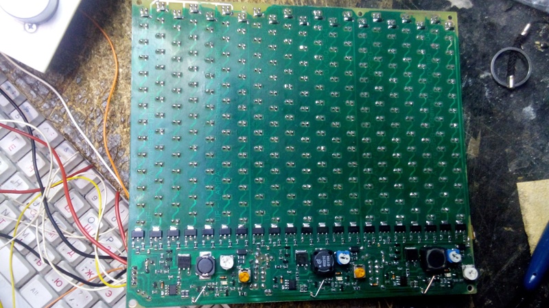

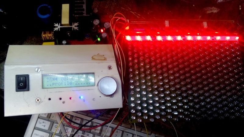

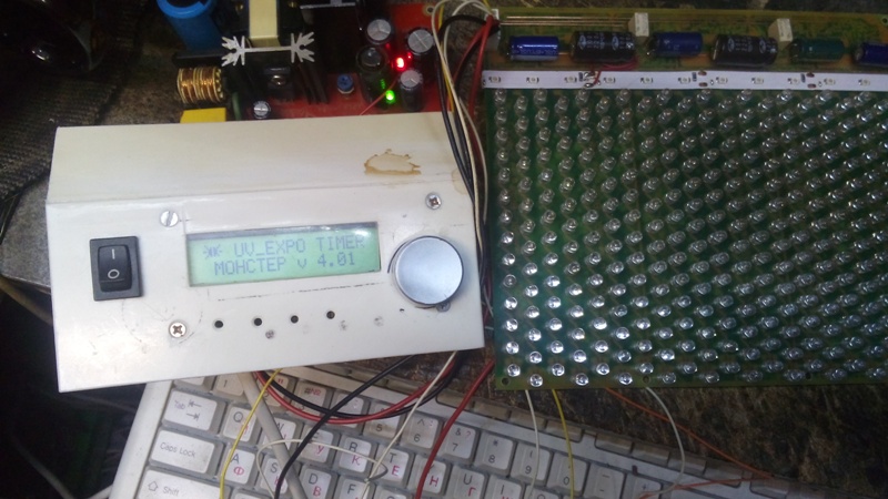

Всем добрый вечер.Во тут страсти поперли.Лично у меня целых три зарядных устройства.Один,самый первый,который собирал еще когда форум только начинался.Недавно на самом первом бабахнул силовой блок питания.Ну как недавно,скоро год будет,но все никак не могу его отремонтировать.Да и надобность в его ремонте отпала,потому как появились за эти годы более свежие версии этого зарядного.Потому было принято решение собрать новое на заводских платах.Что и было сделано.Но только не стал монтировать в корпус,потому как выходят новые обновления и решил не монтировать пока в корпус,работаю им так.Ну и третий,назовем так,переходная модель - средняя,работает у меня в сервисе,все больше как блок питания.Хочу еще сделать электронную нагрузку ампер на 500 для ремонта сварачников,вернее их проверки.
maliiv Игорь,это у вас на фото частотник?
oka275 Алексей,терпенья вам и конечно же здоровья.У меня вот очередной геморой.На моей УФ- установки повыгорали почти все светодиоды.Лет восемь наверное проработала.Сейчас собираю новую.Раньше было почти 400 светодиодов,сейчас уже 600 штук без двенадцати светодиодов.Блин,китаец у которого покупал светодиоды прислал шесть пакетиков по 100 штук и в каждый пакетик не доложил по два светодиода,но отдать должное - все светодиоды хорошие по параметрам.Одну панель собрал,а их нужно две,также собрал таймер и блок питания.На этот раз светодиоды питаю через драйвера.Вот что получается.
Да, это частотник на 1,5 кВт, с двумя прошивками, на 50 Гц и 400 Гц.
Избавились бы вы от этих матриц. Такое все это не благодарное дело...Я свою матрицу с таймером товарищу подарил, вместе с прижимом. И даже не вспоминаю..

maliivА чем вы светите фоторезист?По частотнику,можно схему с прошивками в личку,или ссылочку.

Ооо, он СВЕТИТ!!! Я был свидетелем рождения этого его Детища! Ну пусть он сам расскажет.

oka275 Алексей,я уже посмотрел это детище.Это реально детище.Что то тоже загорелся сделать,к тому же у меня все комплектующие есть для подвижной части от станка ЧПУ,играл когда то таким когда работал еще на цементном заводе.
