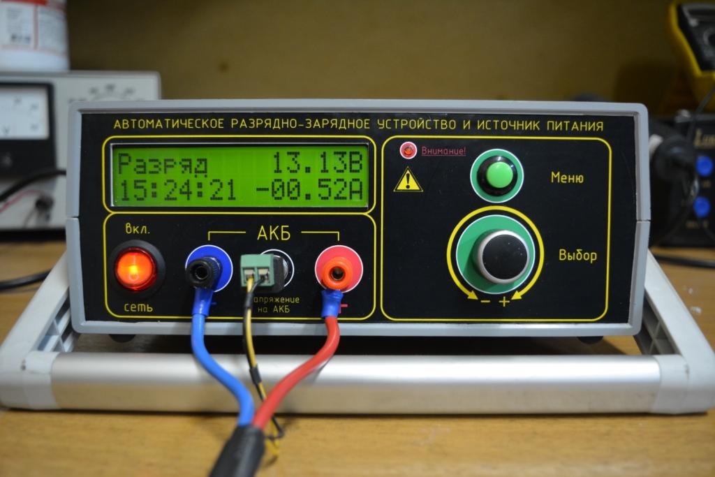

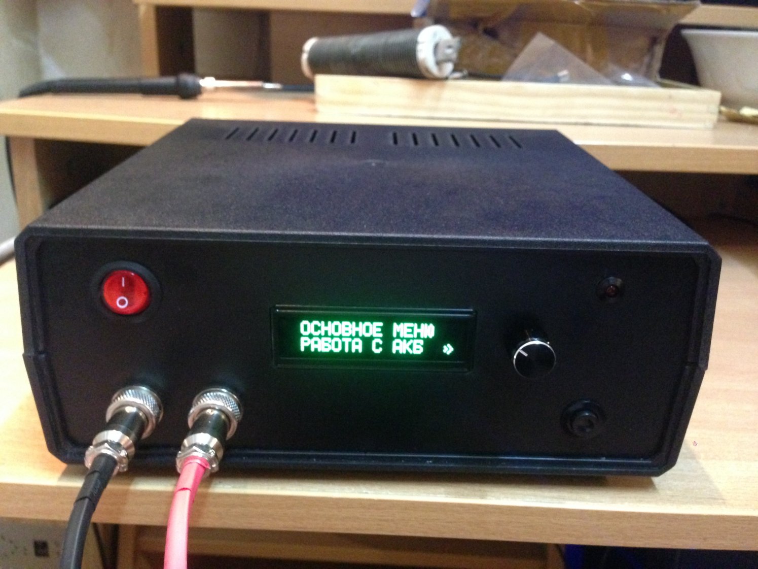

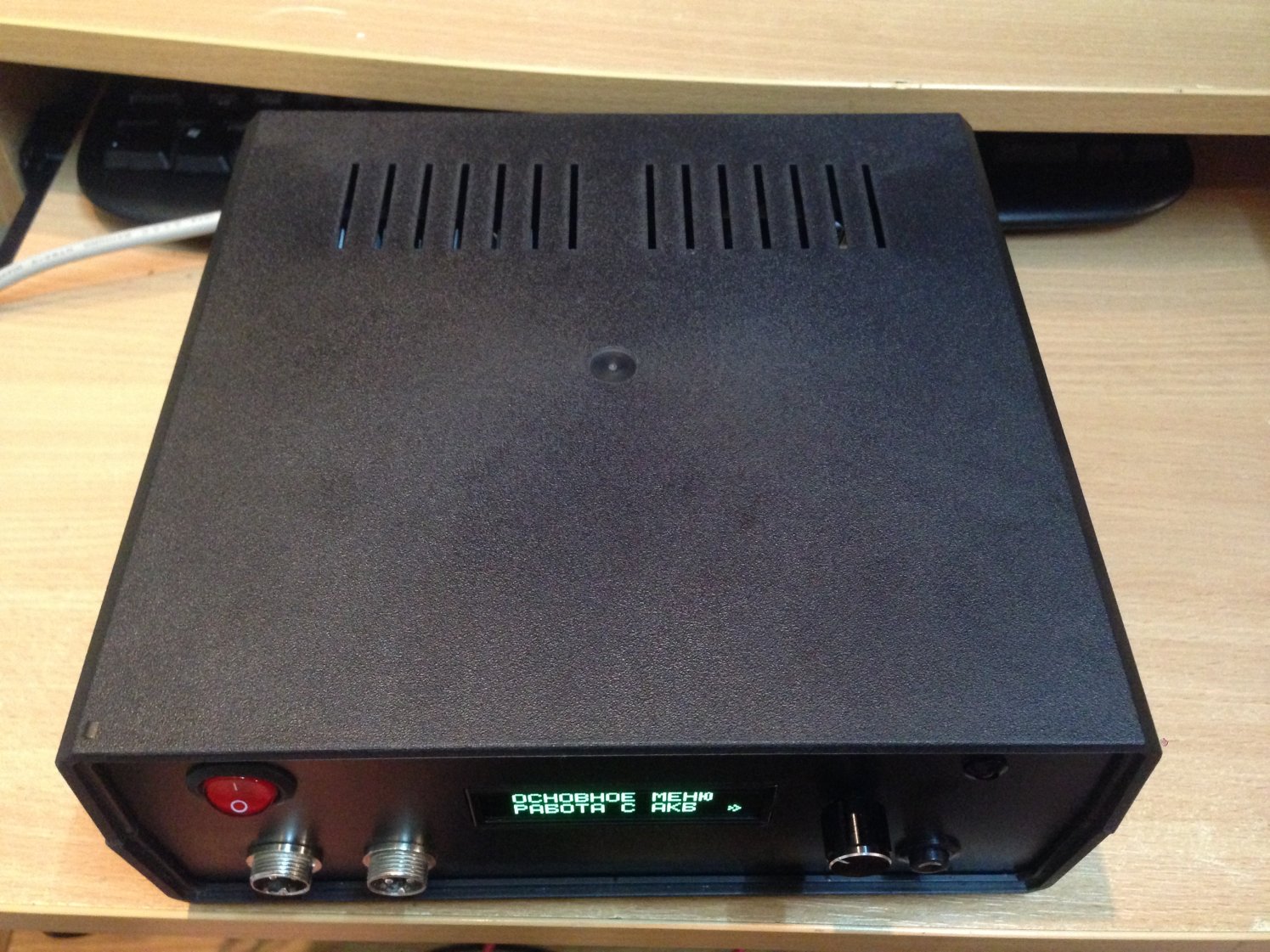

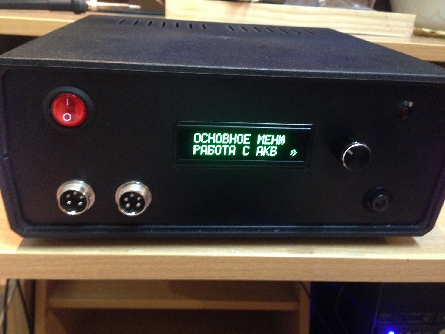

Ну вот неделя редких вечеров и лицуха готова!
Закрепил плату управления с обратной стороны, так что все готово к подключению клемм, БП, БП12.6В. Конечно еще много мороки - надо каким то образом продумать систему охлаждения, местоположение кулера или даже кулеров. В финале доберусь до задней стенки с целью размещения там разрядника. Пока еще не знаю точно - будет ли все работать нормально в такой тесноте, но должно.
Лицуха приклеилась не совсем удачно. На фото видно мелкие неровности, а так же один большой бугорок. Его я заметил после того, как крепко все пригладил. Отрывать скотч не стал, ибо побоялся всё испортить. Фик с ним. Тем более, этот бугорок видно только при глянце.
В целом, на мой взгляд, твёрдая четверка. Во всяком случае на много лучше того, что я делал каких то 30 лет назад (на изоленте и пластилине).
PS. файл лицевой панели и программы для ёё открытия тут http://oka-nsk.ru/forum/viewtopic.php?f ... 920#p41920

Алексей, отлично получилось! Разработать и спаять устройство это одно, а вот заключить ещё его в корпус... Скорейшего Вам завершения этого нелёгкого процесса. P.S.Вот и я наконец-то запустил разрядник. Вот это печка!

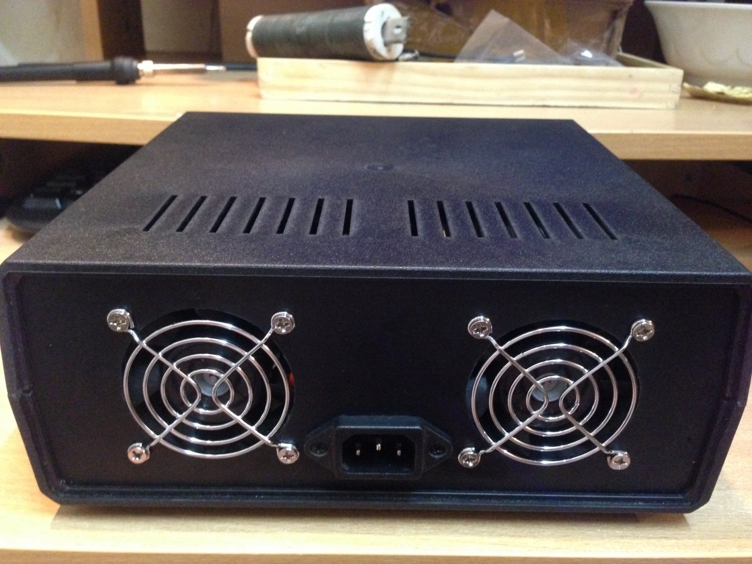

Сначала думал сделать вентилятор разрядника на приток, а вентилятор ИБП на отток. Очень не хотелось делать в корпусе вентиляционные отверстия. Но когда закрыл корпус, то стало понятно, что охлаждение получается хреновым. Пришлось фрезеровать вентиляционные отверстия и приклеить изнутри сетку от комаров (чтобы во внутрь ничего не попало). И все вентиляторы работают на приток. Теперь охлаждение стало нормальным.

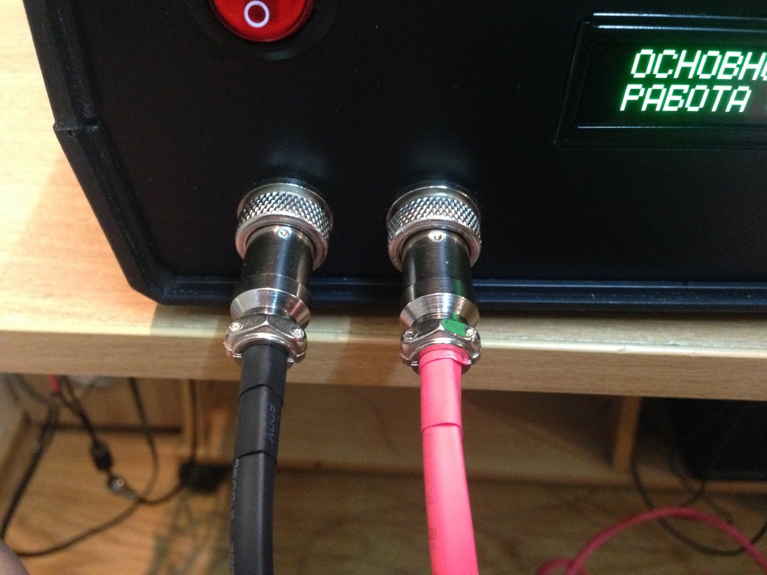

Скажите как называются эти разъемы для проводов, к которым прикручиваются провода для аккумулятора(силовые)? Я что-то нахожу только акустические, а нужны такие, чтобы держали 20 ампер.

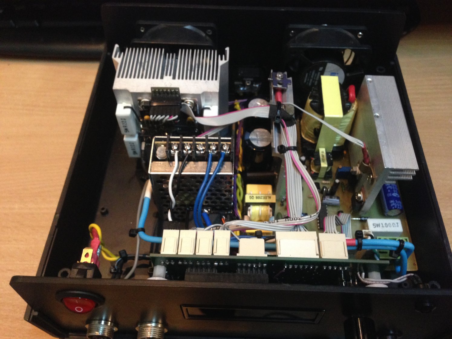

ФИНИТА ЛЯ!!! Если в новостях скажут, что в Западной Сибири вдруг срочно наступило лето и 30 градусная жара, верьте!!! В общем, даже не верится - я закончил чистовую сборку своего ЗУ! (сапожник без сапог). До сих пор пользовался прототипом, собранным на куске ДВП. Вчера начал, а сегодня закончил врезать радиатор в заднюю стенку. Это будет разрядник. Жаль конечно, что он не поместился внутрь корпуса. Там хоть как компануй, но не влезет. В прочем, спасибо али-экспресс за то, что вовремя заказал подходящий радиатор. Благодаря ему вся эта конструкция не так сильно торчит, как могла бы торчать с радиатором от компьютерного кулера.
Итого имею окончательный вид (добавилась крышка кулера)
Торчит конечно, но допустимо. Конечно можно взять корпус размером побольше, но имеющийся и так на мой взгляд больше некуда. Пусть все остается таким!
Испытал разрядник до 10А, дальше не стал мучать транзисторы. Хотел поставить 100 ватт 1 ом доп.резистор, что бы облегчить им жизнь, но не нашел места. Конечно можно было бы вкрячить его, если еще на несколько дней потратить на переделку печатной платы разрядника, но честно - у меня уже терпения не хватило, ведь я так долго ждал сегодняшнего дня!

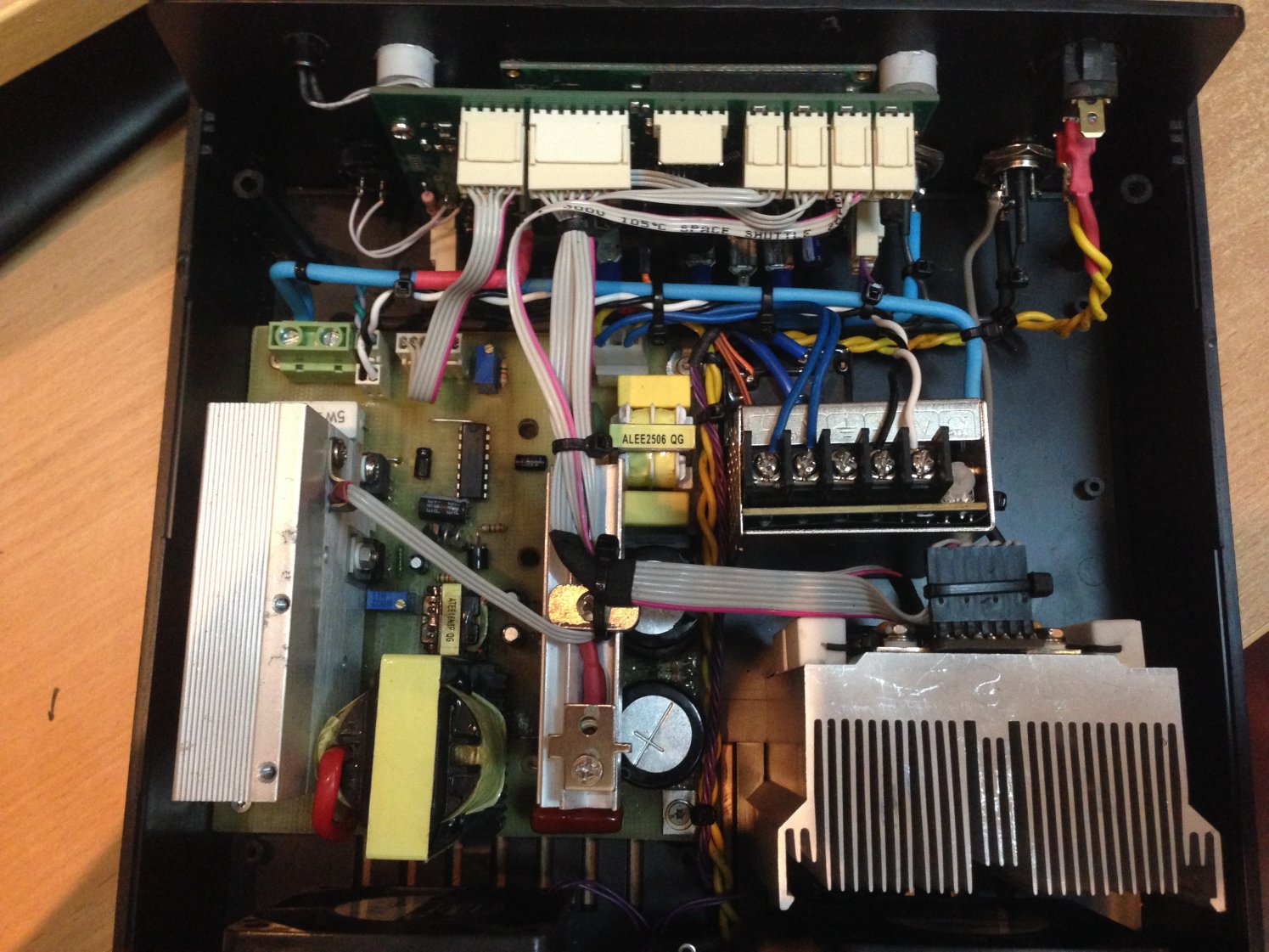

Для тех, кто следил за тем, как я это все водружал в корпус. Я выкладывал фото внутренней компоновки, а так же делал видео. Вот фото:
С тех пор ничего в компоновке не изменилось, только претерпела изменения система охлаждения силового БП. Место, где находился штатный кулер, было вырезано вместе с кулером - он мелкий, громко воет. Вместо него я вырезал квадратное окно под кулер 80мм и прикрутил его на винт/гайку СНАРУЖИ (сверху) корпуса БП. Направление вентилятора - на ВЫДУВ ИЗ БП.
Дальше мне повезло - кулер чуть чуть не доставал верхней крышки, а ведь это готовое решение с вентиляцией! Я уже планировал оставить штатный (родной) кулер БП, а кроме него ставить еще один, который будет выдувать горячий воздух из корпуса. Вставала проблема нехватки каналов управления кулерами (их то всего 2). Думал запараллелить эти кулеры, но вставал вопрос о разной производительности при одинаковом напряжении питания. В общем, не нравилось мне это всё! А тут такой подарок!!! До верхней крышки не хватало каких то 5 миллиметров, и это с учетом того, что БП я уже приподнимал ранее, что бы не перекрывать его вентиляционные отверстия снизу. Пришлось вырезать под кулер пару проставок и подогнать их по толщине с тем условием, что бы кулер в итоге был не ниже и не выше уровня верхней крышки, но оставалось 1мм для сеточки-фильтра (для защиты от случайного попадания каких либо инородных тел извне). В итоге корпус получил еще бОльшую монолитность, потому как внутри корпуса, между верхней и нижней крышкой, находится этот бутерброд из БП и кулера. Разумеется, что для более лучшей вентиляции в нижней крышке было насверлено достаточное количество отверстий.
Единственное, что осталось сделать для 100% функционала - купить держатель предохранителя и сам предохранитель, что бы защититься от случайного пробоя полевиков в разряднике. А пока я отключил силовой провод от него.

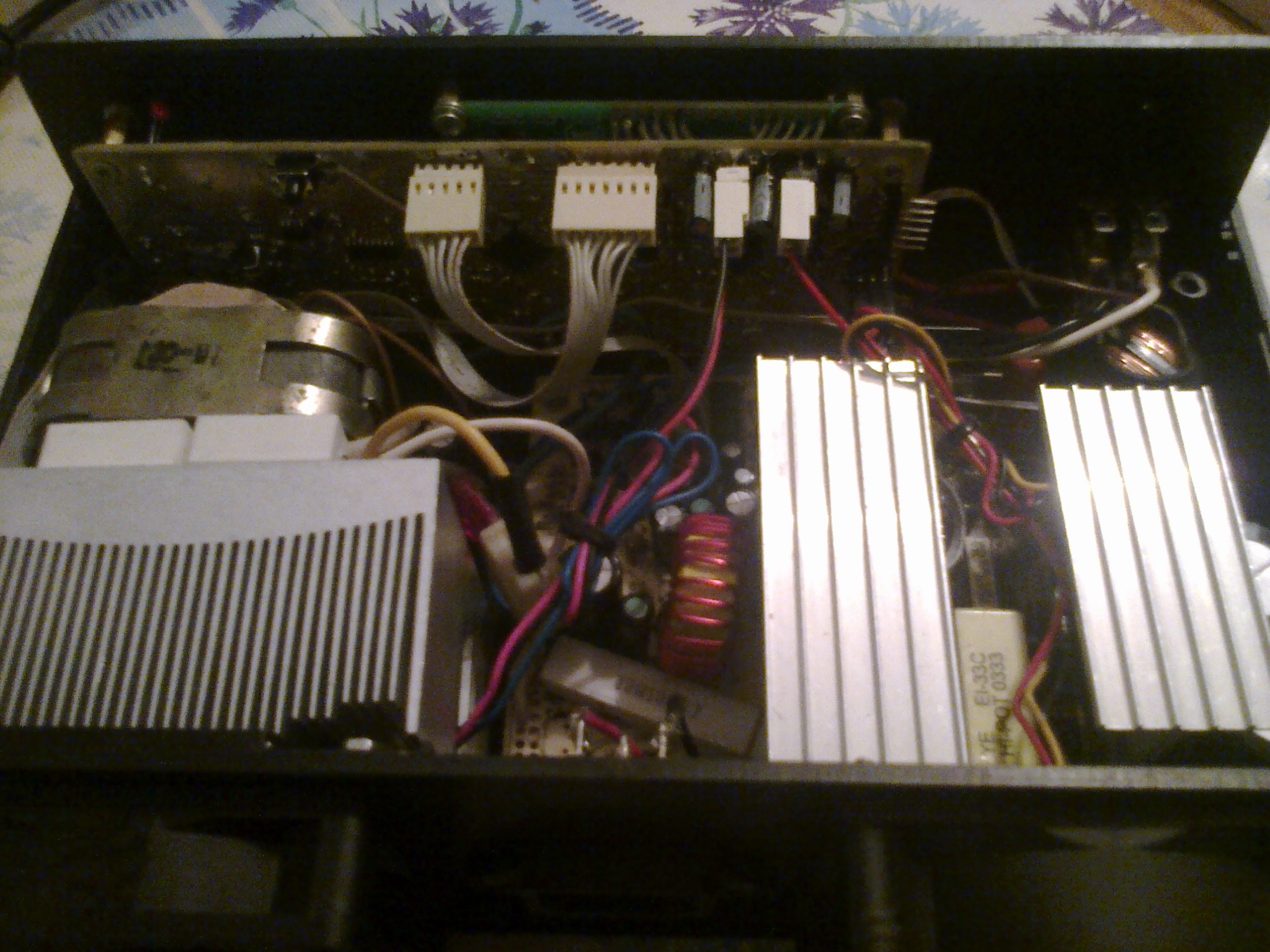

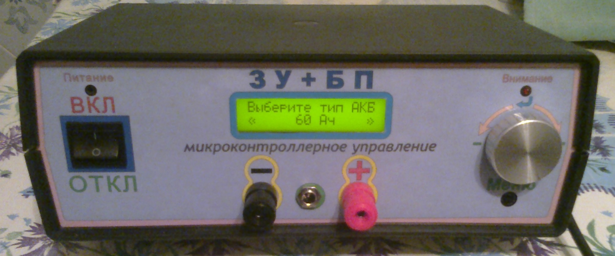

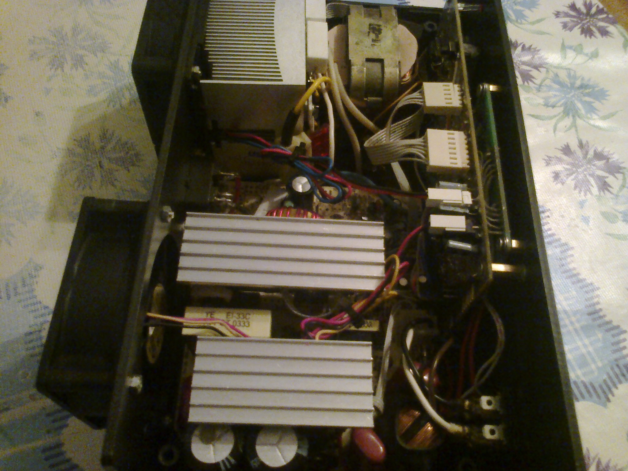

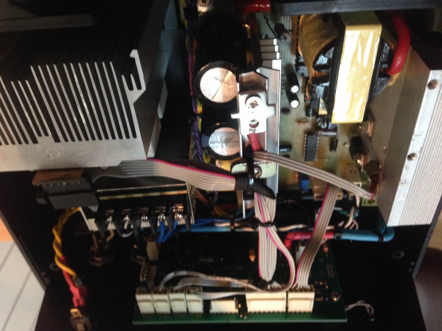

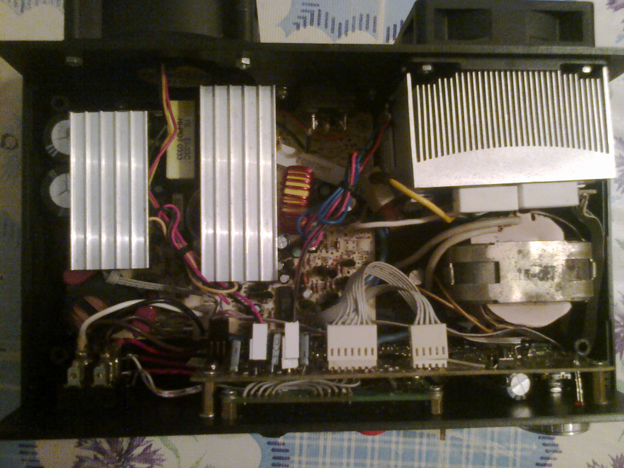

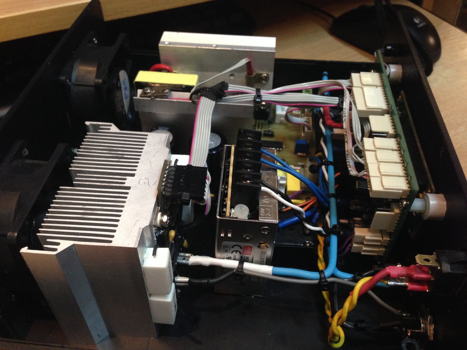

наконец и я приблизился к завершению проекта, аж как то печально становится что он заканчивается,
осталось сделать лицевую панель, очень понравилась методика которую применил Алексей (oka275).
Хочу поделиться тем что вышло, что именно рассказать - не знаю, с удовольствием отвечу на вопросы.
Комментарий к файлу: общий вид устройства
IMG_1151_1495x1121.jpg [ 225.49 КБ | Просмотров: 27182 ]
Комментарий к файлу: подключенные клемы
IMG_1152_1495x1121.jpg [ 212.09 КБ | Просмотров: 27182 ]
Комментарий к файлу: разъемы крупным планом
IMG_1155_1495x1121.jpg [ 218.22 КБ | Просмотров: 27182 ]
Комментарий к файлу: вид с верху
IMG_1156_1495x1121.jpg [ 306.43 КБ | Просмотров: 27182 ]
Комментарий к файлу: вид с зади
IMG_1157_1495x1121.jpg [ 256.44 КБ | Просмотров: 27182 ]
Комментарий к файлу: внутри 1
IMG_1158_1495x1121.jpg [ 233.83 КБ | Просмотров: 27182 ]
Комментарий к файлу: внутри 2
IMG_1159_1495x1121.jpg [ 236.43 КБ | Просмотров: 27182 ]
Комментарий к файлу: внутри 3
IMG_1160_1495x1121.jpg [ 236.12 КБ | Просмотров: 27182 ]
Комментарий к файлу: внутри 4
IMG_1162_1495x1121.jpg [ 289.11 КБ | Просмотров: 27182 ]
СообщениеДобавлено: 25 мар 2015, 18:58
Сообщения: 80
Авто: Opel Astra
vitix, прикольно получилось. Скажите, какой корпус Вы использовали, его размеры. Глядя на фото, там все легко так уместилось, даже есть свободное место.

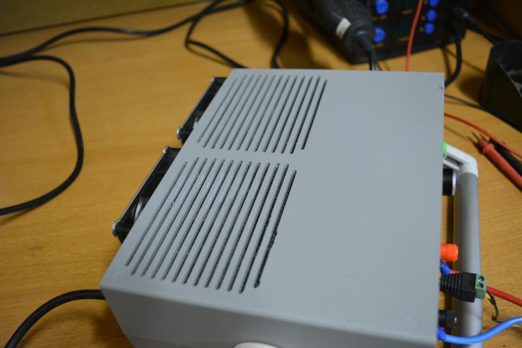

А вот мой прибор тоже подходит до завершения, в нем конечно же тесновато, хотя и корпус не маленький (Z15: 250x90x148). Осталось сделать вентиляционные отверстия и прилепить решётки.
фото0174.jpg [ 617.92 КБ | Просмотров: 27129 ]
фото0173.jpg [ 642.43 КБ | Просмотров: 27129 ]
фото0172.jpg [ 718.52 КБ | Просмотров: 27129 ]
Безымянный.jpg [ 284.29 КБ | Просмотров: 27129 ]
СообщениеДобавлено: 25 мар 2015, 19:09
Сообщения: 41
Имя: Victor
корпус использовал Z17 Высота 92 мм; Ширина 235 мм; Длина 217 мм, вентиляторы 60мм от сервера, на полную воют как маленький самолет зато и поток воздуха такой что детали отрывает с плат :-)
при работе разрядника при 8А температура радиатора не превысила 40 градусов, и обороты были минимальные.
