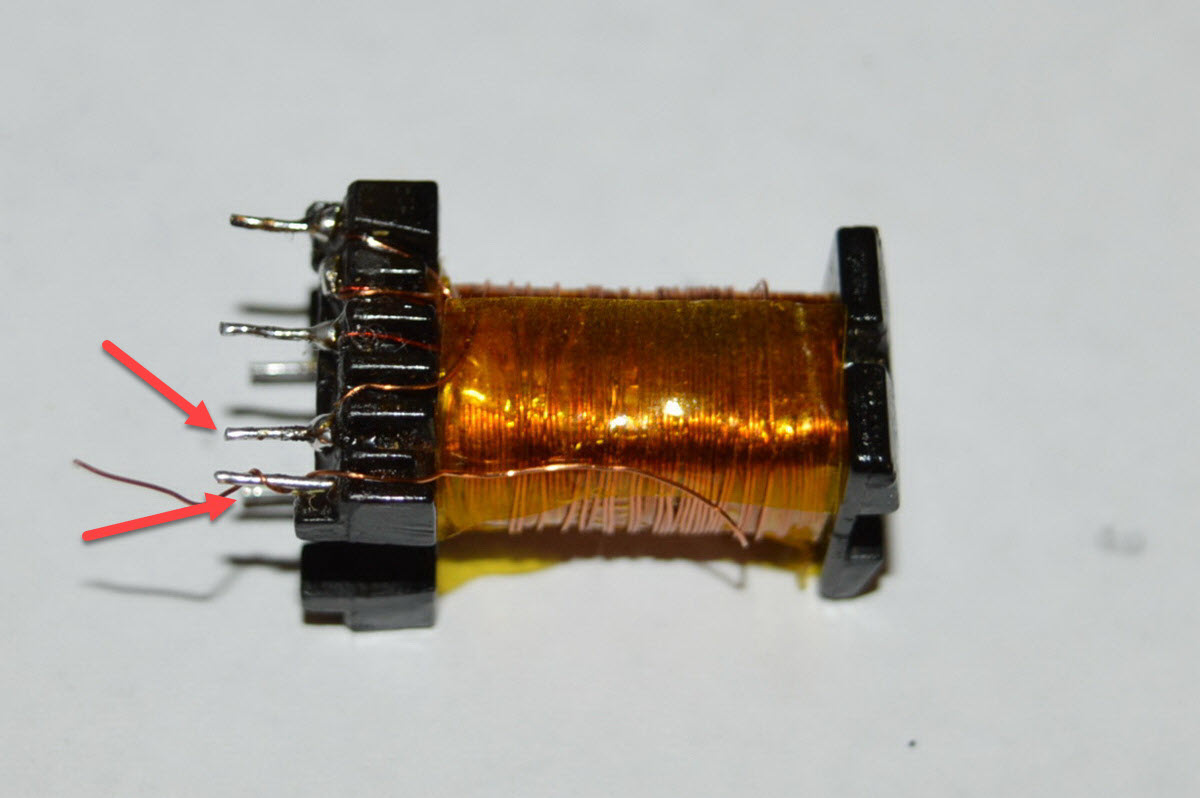

У меня получилось 161 виток проводом 0.22 - первичка, потом 16 витков 2*0.33, потом 19 витков 0.22
Перепутаны вторички? =-O
СообщениеДобавлено: 26 ноя 2021, 22:43
Ну если силовая вторичка 16 витков 2*0.33 припаяна на эти контакты трансформатора, то да (возможно даже фазы соблюдены, но питания для микросхемы не хватает, намотано 16 витков вместо 19). Тут должна быть 19 витков 0.22 (обратная связь/самопитание микросхемы).
29.jpg [ 87.59 КБ | Просмотров: 12822 ]
