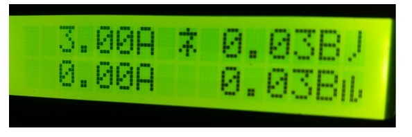

Подскажите,пожалуйста,куда копать?Вместо стрелки и скобок некая лажа.А так всё работает.Прошивка ver1.09_Beta4_EN_NUSEN1,5.Cтавил 1,7 и 1,8 одинаково.Индикатор обычный LCD 1602A.Спасибо.

Приветствую! Видимо дисплей не очень совместим с Winstar-овскими. То есть он не понимает программируемые знакосимволы. Вариантов два: "Забить" или поменять на более совместимый дисплей от Winstar и очень много кто к ним приближен (до сих пор не было проблем с совместимостью). Но видимо жизнь не стоит на месте.. *PARDON*

Спасибо я так и думал.Может куплю индикатор,а может забью.
