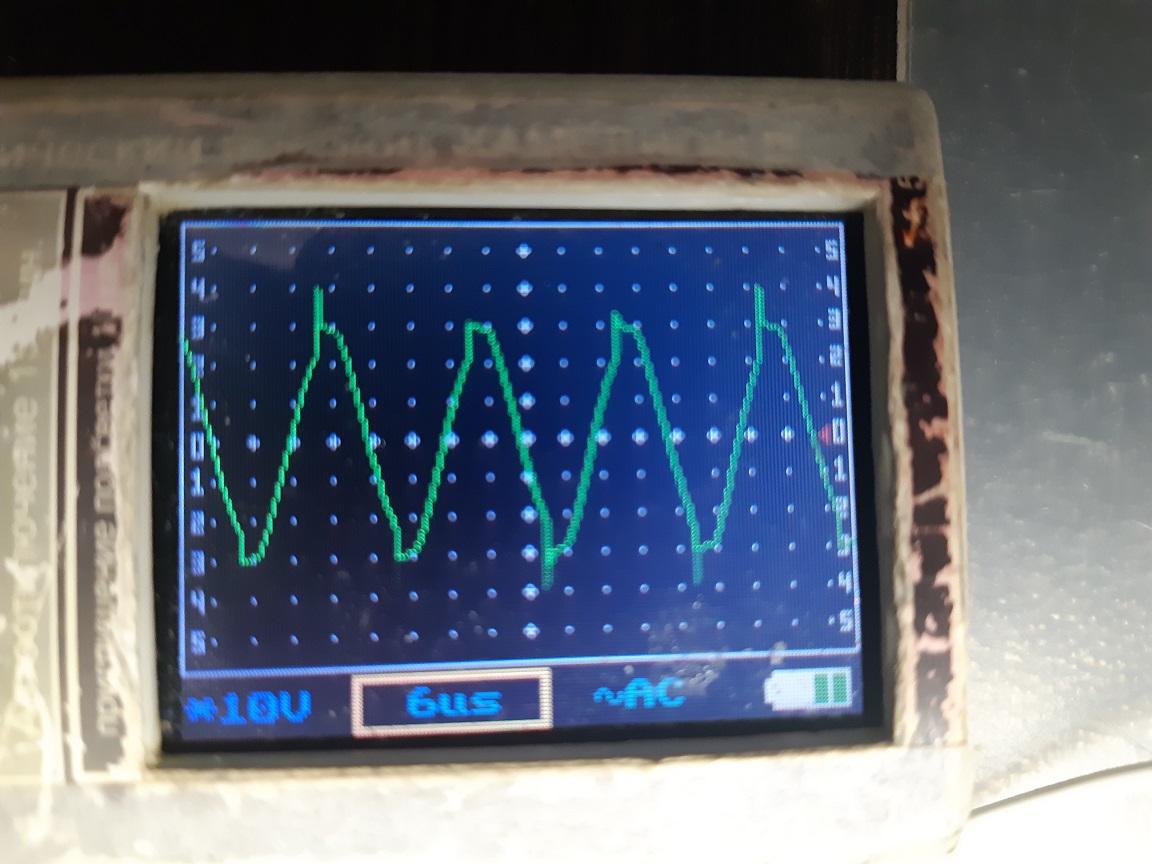

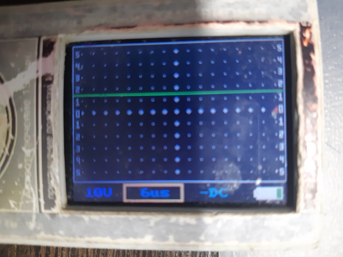

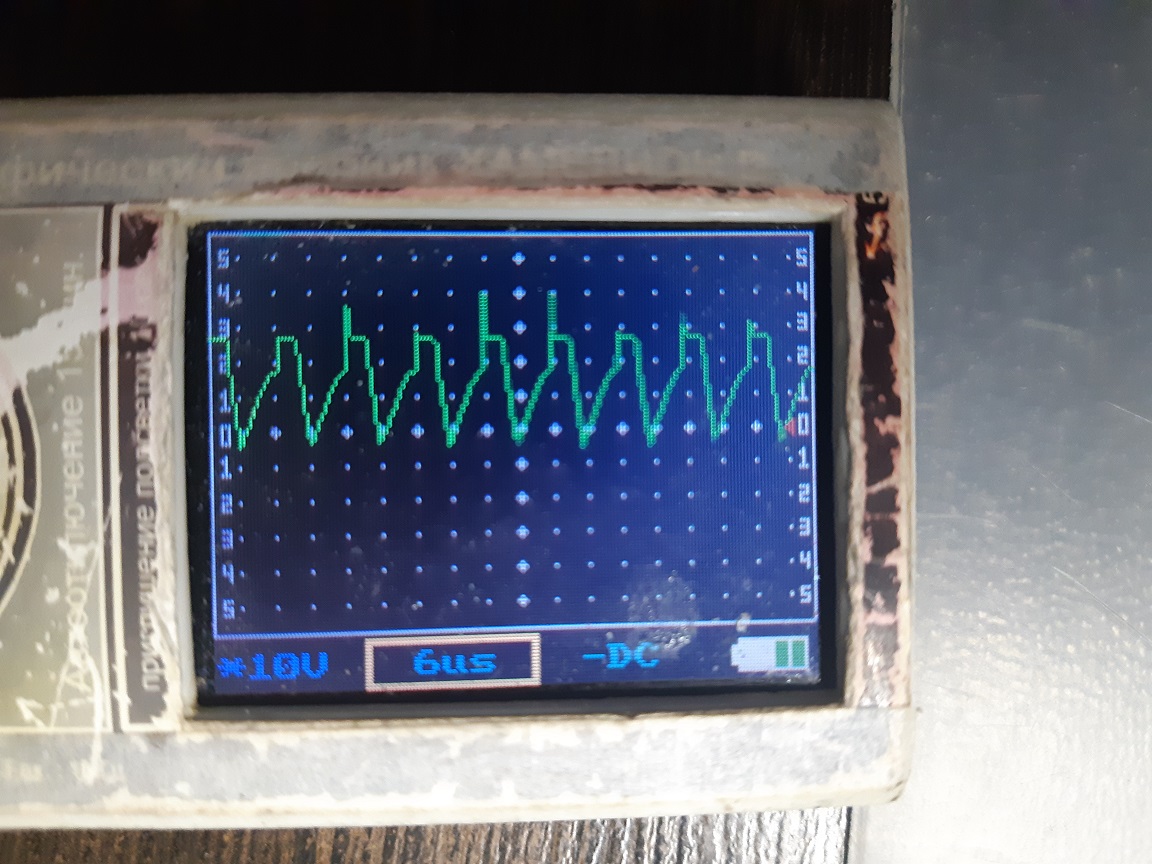

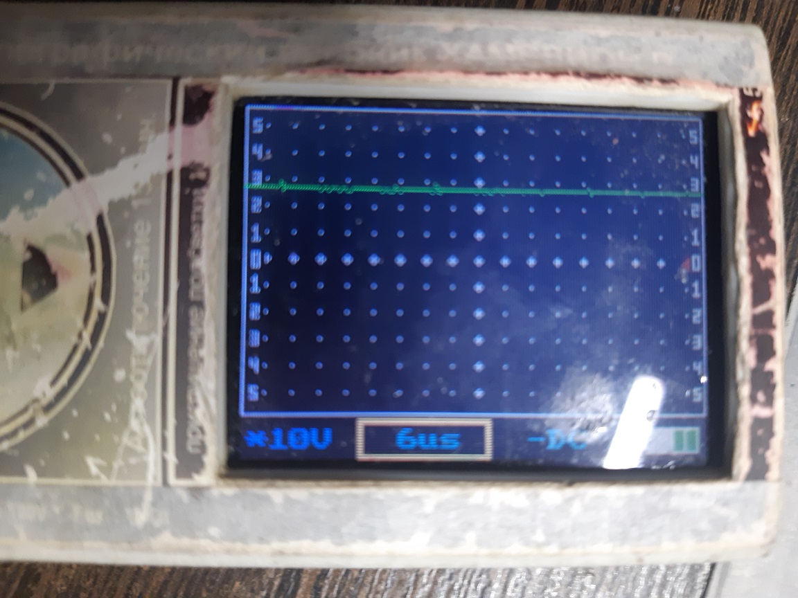

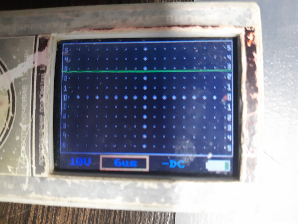

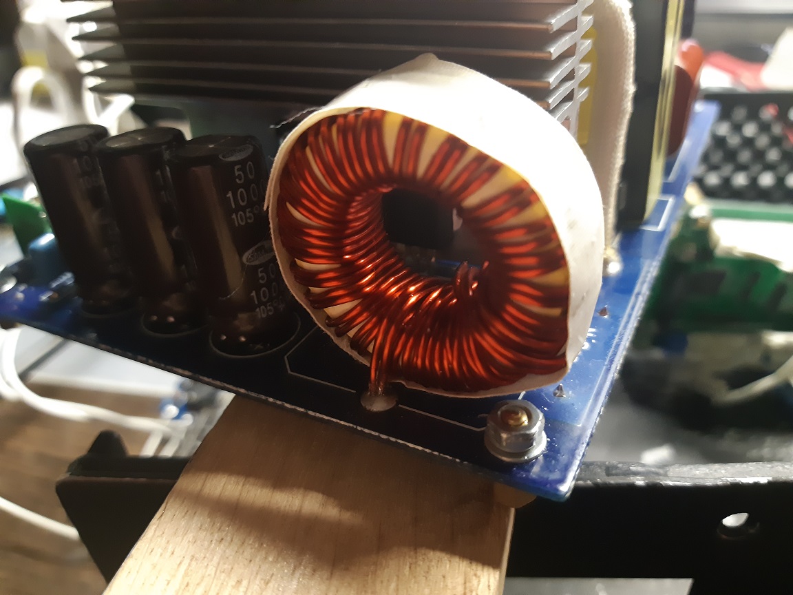

Похоже нашел проблему своего БП, осциллограф уж какой есть, на выходе в нагрузке пока лампа 220\150 ватт. И так:
на вторичке :
20200205_233333.jpg [ 239.51 КБ | Просмотров: 15342 ]
на диодах без нагрузки :
20200205_234321.jpg [ 266.62 КБ | Просмотров: 15342 ]
на диодах с нагрузкой :
20200205_233520.jpg [ 286.33 КБ | Просмотров: 15342 ]
на дросселе без нагрузки :
20200205_234555.jpg [ 259.57 КБ | Просмотров: 15342 ]
на дросселе с нагрузкой :
20200205_234624.jpg [ 250.1 КБ | Просмотров: 15342 ]
сам дроссель :
20200205_235026.jpg [ 250.79 КБ | Просмотров: 15342 ]
при замыкании дросселя на выходе около 27 Вольт с лампой, посторонних звуков и шипения нет, нигде не сказано кол-во витков этого дросселя, или его индуктивность.
Также были заменены конденсаторы в базах силовых транзисторов 1мкФх50В, ибо имели ESR более 12 Ом, может еще это повлияло. Что делать с дросселем ?

Как может на дросселе 10В падение быть ?

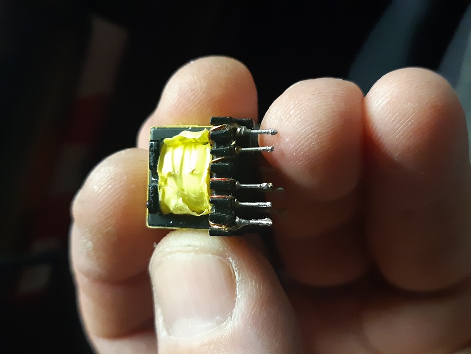

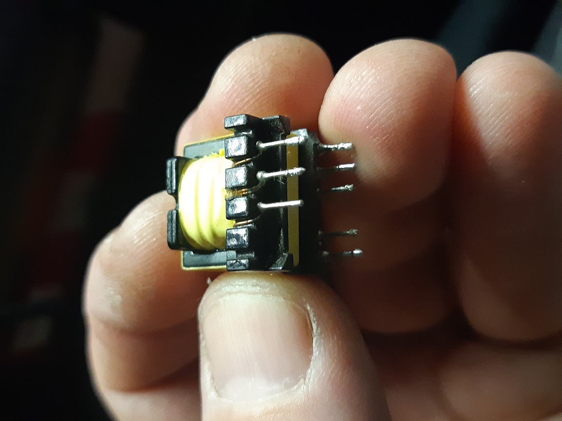

NuSen, приветствую, собирал по печатке 1.5, сейчас стоит транс с такой цоколевкой, все обмотки намотаны в одну сторону :
ТГР началом к трансу.JPG [ 36.95 КБ | Просмотров: 15285 ]
еще есть такой :
ТГР концом к трансу.JPG [ 36.9 КБ | Просмотров: 15285 ]
20200206_231059.jpg [ 224.4 КБ | Просмотров: 15285 ]
20200206_231115.jpg [ 143.24 КБ | Просмотров: 15285 ]
но не думаю, что изменится что-то. Тут на пред. странице был вопрос, про фазировку ТГР с картинками, по схеме с Вашего донора обмотка к силовому трансу подсоединяется началом, но с обмоткой на верхний ключ соединяется встречно, на других схемах эти обмотки соединяются последовательно и в основном к силовому трансу подсоединяется концом. Может Вы прольете свет в этом вопросе ?
СообщениеДобавлено: 07 фев 2020, 03:48
Прозвони 5 и 8 выводы, если звонится согласно этой картинки (то есть 5-4 и 8-7-6), то похоже все в порядке, если нет, то надо поменять 5 и 8 выводы местами. Вообще нужно сверять ТГР с донором, если донора нет, то трудно сказать.
это в порядке, больше интересует будет ли разница, если поменять местами "толстую" обмотку на выводах 6-7 той же картинки.

СообщениеДобавлено: 07 фев 2020, 05:28
Сообщения: 41
Откуда: Нижний Новгород
Дело именно в нем, подкинул другой и все заработало - выход 26 вольт, ток 0.3 ампера, не просаживается больше до 11 вольт, завтра понагружаю по полной и заодно перемотаю ТГР который был запаян, посмотрю... Так что спасибо и осцилограммы стали нормальными
какой вывод ТГР был подключен к первичке силового трансформатора, может и седьмой.
Нет, нет, вывод 6, я имел виду начало конец поменять местами... эта обмотка содержит 2-3 витка в три провода, ее видно на моей фотке(выв. 6-7). Допустим начать мотать ее с 6 выв. и закончить на 7. или начать с 7 выв. и закончить на 6. поменяется фаза и как сохранится работоспособность, в обоих случаях или только в одном ?

СообщениеДобавлено: 07 фев 2020, 13:35
Ну так если поменяешь местами, то фактически вместо 6 будет подключен 7, вместо 7 будет 6, согласно приведенной картинки.

Перемотал ТГР, теперь у меня два рабочих транса,вот правильная цоколевка для платы силового блока NuSen 1.5
Правильный ТГР.JPG [ 42.73 КБ | Просмотров: 15227 ]
Первичка - выводы 1,2 и 2,3 намотана 2х28 витков проводом 0.2 мм.
Вторичка - выводы 4,5 и 8,7 намотана 2х9 витков проводом 0.35 мм.
Стартовая - выводы 7,6 намотана 2 витка в три провода 0.35 мм.
Порядок намотки :
сначала мотается половина первички - выв. 1, 2(28 витков). Точка указывает начало обмотки, далее изоляция.
потом вторичка - выв. 4,5 и 8,7(2х9 витков). Мотается сразу две обмотки, двумя проводами, соблюдая начало и конец, далее изоляция.
потом вторая половина первички - выв. 2,3(28 витков), соблюдая начало и конец, далее изоляция.
потом стартовая - выв. 7,6(2 витка), соблюдая начало и конец, далее изоляция.
ВАЖНО. Все обмотки мотать в одну сторону, например по часовой. Феррит не разбирал, витков не много, намотал так.

На ХХ БП выдал 28 Вольт, нагрузил резистором 5.5 Ом, ток составил примерно 4 Ампера, напруга просела до 22 Вольт, Продержал на нагрузке 5 минут, радиатор транзисторов чуть потеплел, остальное практически холодное. На вых. 3000 мкФ, стоит ли дроссель намотать до заполнения ? Ослик показал пульсации на выходе + - 410 мВ, правда с частотой 100 Герц. Что за бред, может сетевые банки проверить на ESR ?
