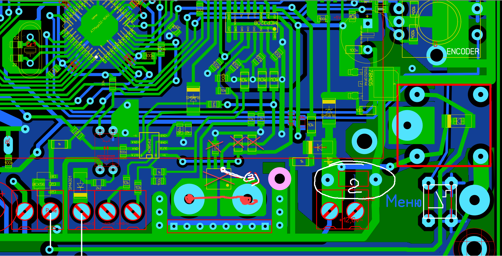

ant1fr1z
Вот так, просто соединить перемычкой..
321.png [ 465.53 КБ | Просмотров: 12663 ]
На стрелку, указанную цифрой 3, подать сигнал с LM358 (с шунта).

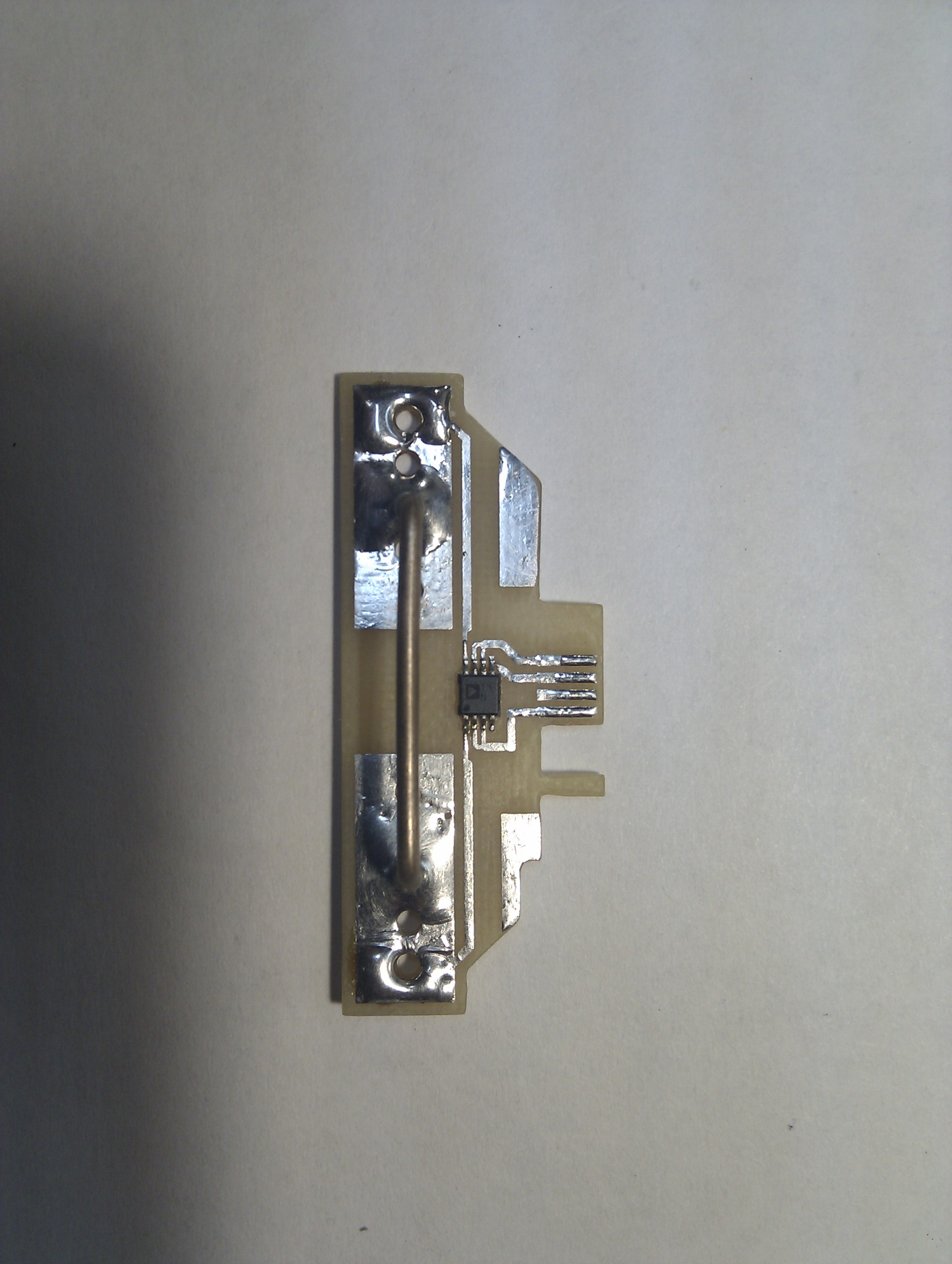

Вот как сделано у меня. Шунт с усилителем AD8418 в плюсовом плече и плата управления от Павла. В плате управления, на месте установки ACS712, сделан пропил для модуля усилителя с шунтом.
03 Датчик тока в сборе.jpg [ 917.77 КБ | Просмотров: 12615 ]
02 Плата датчика тока.jpg [ 618.52 КБ | Просмотров: 12615 ]
01 Вырез под датчик тока.jpg [ 859.72 КБ | Просмотров: 12615 ]
