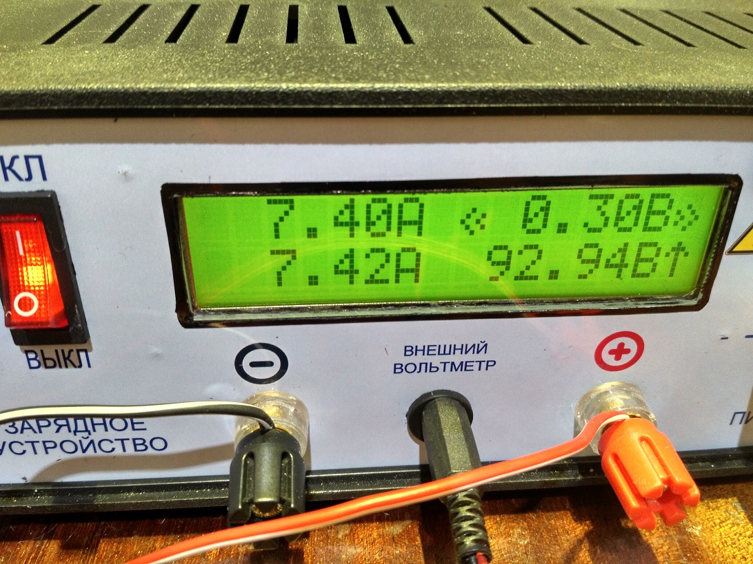

Прошился последней прошивкой калибровка амперметра заработала а вот программный стабилизатор сошёл с ума при кз показывает что то не понятное целых 92 вольта EEPROM скидывал. Залил старый EEPROM все работает. Может это только у меня такое можете кто то проверить у себя.

Попроверял у себя - нет такой проблемы. Да и не стабилизатор это, ибо невозможно с БП получить такое напряжение физически. Тем более, что нижняя строчка - это реально измеренное напряжение, тем более под КЗ. Допускаю глюк корректора, ибо его усилие зависит от протекающего тока, но опять же не могу точно быть в этом уверенным.

Привет всем. Прошился последней. Мельком глянул - все норм. Тормоза ушли в "Электр.нагрузке". Глюка 92вольта - не наблюдаю.

А вы попробуйте сбросить EEPROM

Скинул еще раз EEPROM и при калибровке заметил такие глюки, при заходе в калибровку амперметра сразу не включается блок питания, надо выйти кнопкой меню и снова зайти в калибровку тогда все ок. Потом заветные 92 вольта я увидел при начале калибровке таблицы напряжения ((но с начала я откалибровал разрядник)) все откалибровалось и при работе блока питания больше я 92 вольта не видел. Еще заметил такую особенность если с начала калибровать таблицу напряжений а потом разрядник то при этом получаем ошибки и в конце 92 вольта в показаниях. Я так понимаю что когда мы с начала клибруем таблицу напряжений но при этом у нас не откалиброван разрядник из за этого у нас и лезет ошибка так как разрядник участвует в калибровке таблицы напряжений.

Вот балда.... Я уже начал забывать принципы и правила, которые сам же и придумал! И калибровки в меню "КАЛИБРОВКИ" я выставил в порядке их значимости, и тут же нарушаю этот порядок. Капец. Нет, надо что-то с этим делать.
В общем, Александр, огромное спасибо за выявление закономерностей и примите мои извинения, если заставил Вас волноваться при их поиске. Но именно благодаря таким вот стараниям мы сможем сделать устройство лучше. Пусть речи о глобальных изменениях уже не идут, но выкурить уже имеющиеся ошибки по максимуму - это уже очень хорошо!
1. Попробую явить проблему у себя..
2. Там буду решать что делать. Однозначно, что если разрядник не калиброван (или его нет вообще), то нужно искать другие пути разрядки выходных ёмкостей. Я это предусмотрел, но видимо не уделил нюансу достаточного внимания.
И еще раз спасибо!
