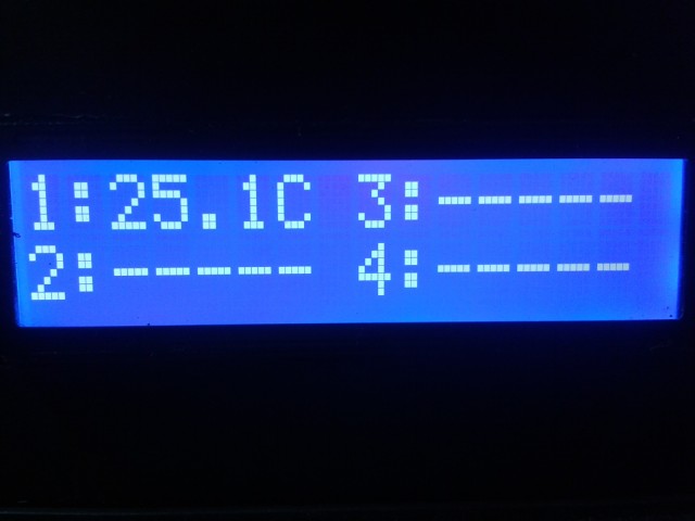

Сегодня купил один датчик DS18B20 для пробы. Сразу стало все на свое место, контроллер видит датчик, температура меняется (я его в руке подержал).
20170324_184823.jpg [ 446.14 КБ | Просмотров: 14701 ]
20170324_184544.jpg [ 453.79 КБ | Просмотров: 14701 ]
Так что БОЛЬШОЙ привет китайцам. К стати - тоже брал на Алиэкспресс - 2 лота по 5 шт. и все как один нерабочие, просто какая-то фигня в корпусе ТО-92

И у меня была похожая ситуация. 20 шт. 18b20 брал. Примерно, половина работают нормально до 55 градусов. При нагреве выше - ответ те же 55. И подключал не к готовому, кем-то проверенному устройству, а сам писал. Времени убил вагон пока додумался заменить.
СообщениеДобавлено: 25 мар 2017, 10:51
Ну слава Богу, разобрались. В очередной раз подтверждается "дубовость" и хорошая повторяемость схемы. То есть если что-то не работает, ищите причину в монтаже/деталях.
