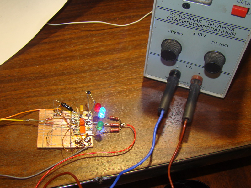

На новых платах уже автоматом переключается Три режима:1-зелёный,выбор режима,2-синий,режим когда включено реле,те подключена АБ или нагрузка и 3-красный,аварийный.Симпатично получилось!
Идея хороша. В макете воплотил. Убрал все старые сопли, сделаю аккуратную платку, что бы по человечески все было...
DSC01550.JPG [ 208.12 КБ | Просмотров: 18835 ]
