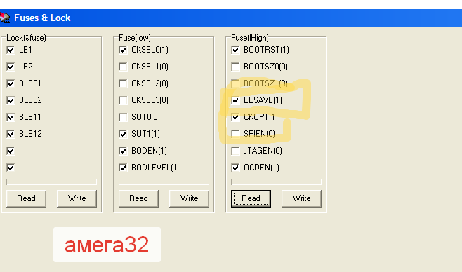

Как это? Изменить этот фьюз в пони прог нельзя, но он там присутствует:
