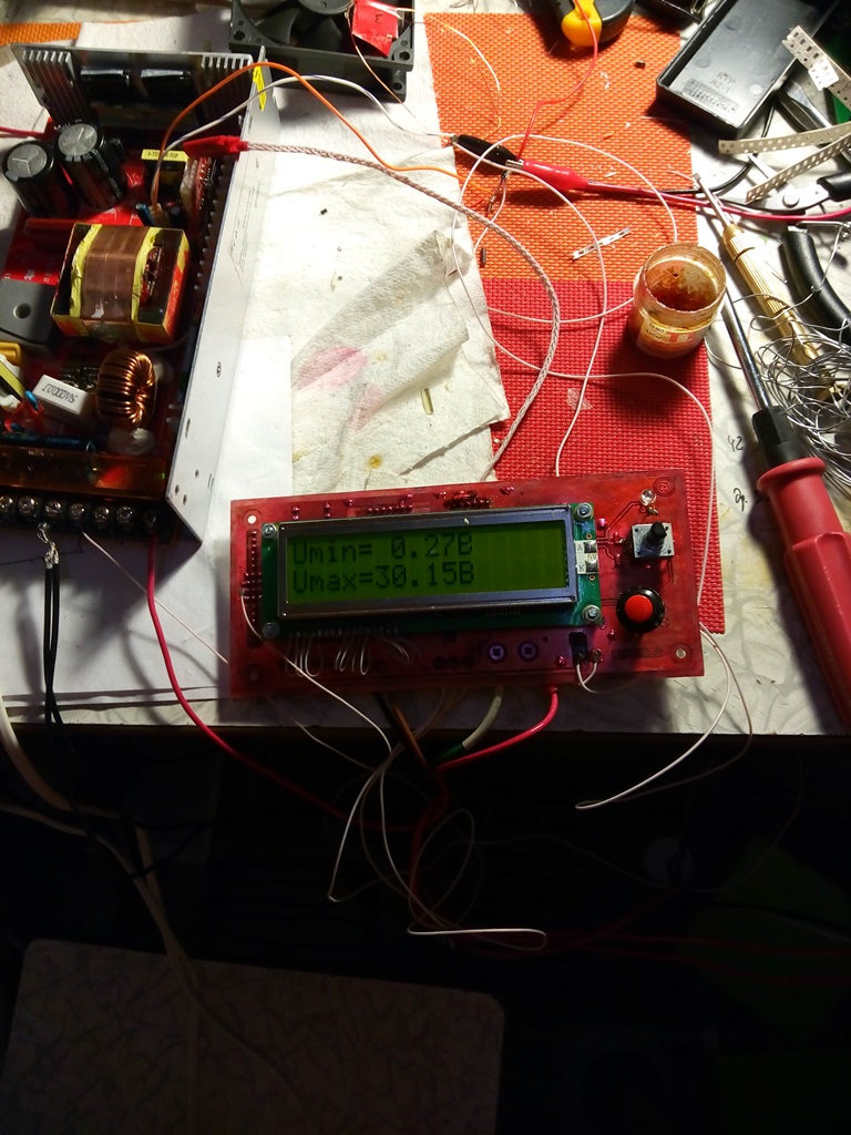

Зайдите в "Калибровка таблицы напряжений" и пройдите ее. Больше ничего делать не надо, это простая процедура. В конце увидите такую информацию:
screenshot.30.jpg [ 63.48 КБ | Просмотров: 28305 ]
Umin - минимально возможное напряжение, который может выдать КОНКРЕТНЫЙ ИБП в связке в платой управления.
Umax - максимально возможное напряжение.
На этоти параметры влияет величина сопротивления между выходом DAC1 и второй ножкой. По схеме там стоит резистор R4 на 750 Ом. Уменьшать его не советую, могут появиться "сверчки". А если мы его будем увеличивать, то это снизит диапазон регулировки напряжений. Во первых поднимется минимальное напряжение (в данном случае станет не 0.17В, а 1-2-3 и тд Вольт). Во вторых, снизится максимальное Umax, то есть вместо 19.45В станет вольт 17. Так же на это всё сильно влияет сопротивление резисторов, включенных как делитель напряжения на второй ноге TL494. В схеме переделки эти резисторы значатся как 100 кОм. Уменьшив их мы снижаем вероятность "сверчков" и посторонних шумов, но и снижаем диапазон напряжений. Штатно, если там стоят резисторы на 100ком, а между DAC и TL494 стоит штатный 750 ом, то это все оказывает минимальное влияние на диапазон напряжений и беспокоиться тут не о чем. А пишу про это только в целях полноты информации (до кучи).
В режиме БП, если параметр Umin ниже 1В (в моем случае это 0.17в), то минимальное напряжение, которое можно будет поставить на БП, будет составлять 1В. Если Umin выше 1В, например, 2.5В, то и минималка в БП будет равняться этому числу. Например, Umin у нас 2.5В, то и в БП минимум будет 2.5. Вроде как так, если я ничего не забыл.
Теперь по параметру Umax. Это эквивалент выкручивания 100% мощности в режимах калибровки амперметра или вольтметров/корректоров, только без разбора устройства. Но есть одно "но" - входная цепь (делитель) внутреннего вольтметра рассчитана на 30 вольт максимум (для внешнего вольтметра порядка 35в, но так уж получилось - хотелось использовать номиналы, имеющиеся в наличии). Если БП при 100% мощности в калибровках вольтмеров/амперметра выдает более 30В (это можно узнать, подключив к клеммам ЗУ мультиметр, без нагрузки!!!), то на дисплее вольтметр замрет на отметке 30 вольт с копейками, то есть уже начнется враньё. И Umax тоже будет показывать около 30 вольт, потому что вольтметр больше показывать просто напросто не умеет. Кстати, Ваши 29.9 вольт, возможно, как раз из этой оперы.
Отключите всякую нагрузку, зайдите в калибровку вольтметров, выкрутите 100% мощности и замерьте напряжение мультиметром. Если оно существенно выше того, что на дисплее слева, то это точно тот случай! Крайне рекомендую понизить номинал резистора R11 до 1,4..1,5 кОм. Это увеличит диапазон вольтметра до 38-40 вольт. Разумеется то, что придется заново пройти калибровку вольтмера (слева), при чем придется покрутить ручку несколько дольше обычного (потому что изначально значение множителя по умолчанию рассчитано на делитель 2/10кОм) . Запишите множитель на бумажку, что бы потом не мучаться с мультиметром. В случае сброса EEPROM просто вернете цифры с бумажки на место и все. Вольтметр справа, скорее всего, никаких калибровок не потребует. Корректоры скорее всего тоже. Удачи! :)

Алексей. Отключил всякую нагрузку, зашел в калибровки вольтметров начал накручивать до 100% на 92% остановились а на контрольном поднялись до 32.2в .
Меня и данный вариант во всем устраивает.

Вероятно неправильно выставлен подстроечник 1ком в силовом БП, нарушили процедуру настройки. Выставьте 100% и крутите подстроечник, пока напряжение не начнет уменьшаться. Как только это произойдет, измените направление вращения в сторону увеличения напряжения. Напряжение начнет плавно расти. Но как только оно расти перестанет, то тут же прекратить вращение. На этом регулировку можно считать законченной. Если резистор продолжить крутить, то будет как раз та картина, о которой Вы пишите. И чем больше Вы его перекрутите, тем эта грань в 92% будет ниже, что совсем не нужно. Можно докрутиться, что максимум напряжения будет составлять уже при 80% мощности, а дальнейшее увеличение этих процентов мощности будут идти в холостую.

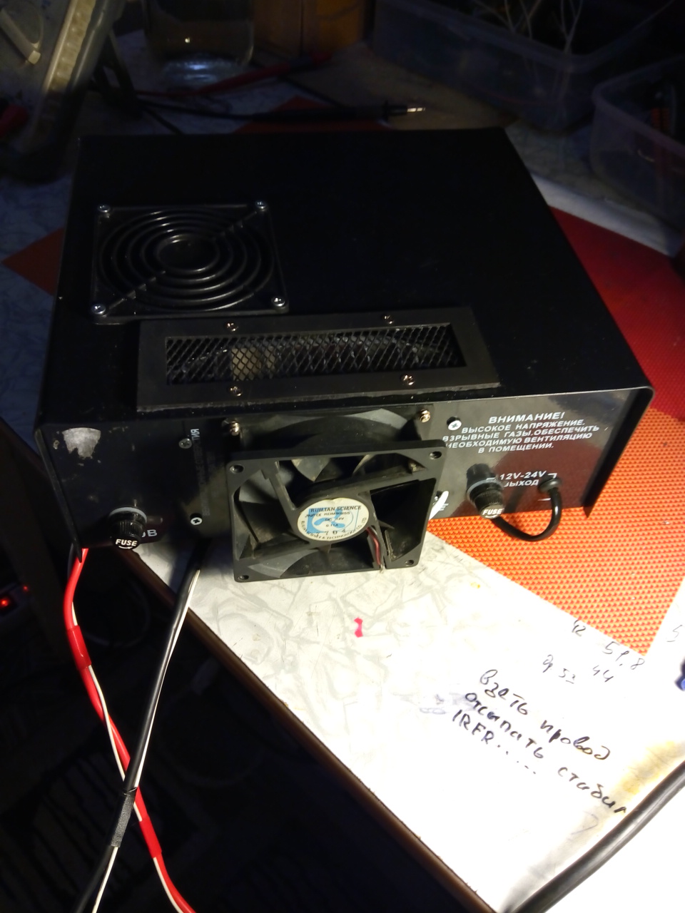

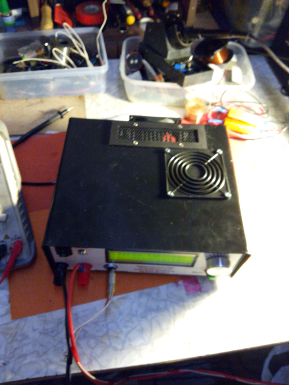

1. Сначала была изготовлена печатная плата мной по технологии ЛУТ. Но при запуске платы управления появился глюк: при повороте энкодера в право - гас дисплей и мк тутже выгорал. С Алексеем долго искали причину такого глюка. Затем мне он изготовил новую пп (Большое спасибо ему за поддержку и потраченное время). Старую пп уже готовую, убрал подальше. Собрал все на плате Алексея и тот-же глюк повторился. Причину искали неделю. Прошивал мегу 8 и 32 программой Extrim Burner AVR. После прошивки микроконтроллеров у Алексея глюк изчез. Затем я дома прошил микроконтроллеры второй платы программой Khazama AVR programmer и глюк исчез. Так я стал обладателем полностью рабочих двух плат управления.
2.Постепенно все собирается в корпус, затуплено в результате пару пил и фрез дремеля. Корпус импортный из хорошего металла толщиной примерно1мм. + лицевая часть из стали и алюминия.
3. Лицевая панель делалась из алюминия, осваивал навыки изготовления панелей травлением в хлорном железе + осваивал фоторезист.
После затирки краски. Для снятия остатков фоторезиста развел очень крутой раствор. При снятии остатков фоторезиста, слезла часть краски. Мой косяк - не дал высохнуть краске, нужно было часов хотябы 5, но меня хватило на час. В результате основная часть краски слезла при мойке панели губкой
4.Выпиливание технологических отверстий дремелем и дрелью. Затупил о металл две фрезы и сверла (металл качественный).
5. Кишки БП, старался все провода уложить красиво. Для чего и была изготовлена направляющая из электрода 4мм.
6. Изготовил вентиляционные решетки сам, т.к. в магазине их не было. Можно было под заказ. Ждать я не привык. Даже если неправильно то сделаю сам.
7.Котик на зарядном, остывает от вентилятора и проверяет его работу.
8. Все работает хорошо, ЗУ заряжает свой первый аккумулятор под присмотром. Кот спокоен и доволен за хозяина.

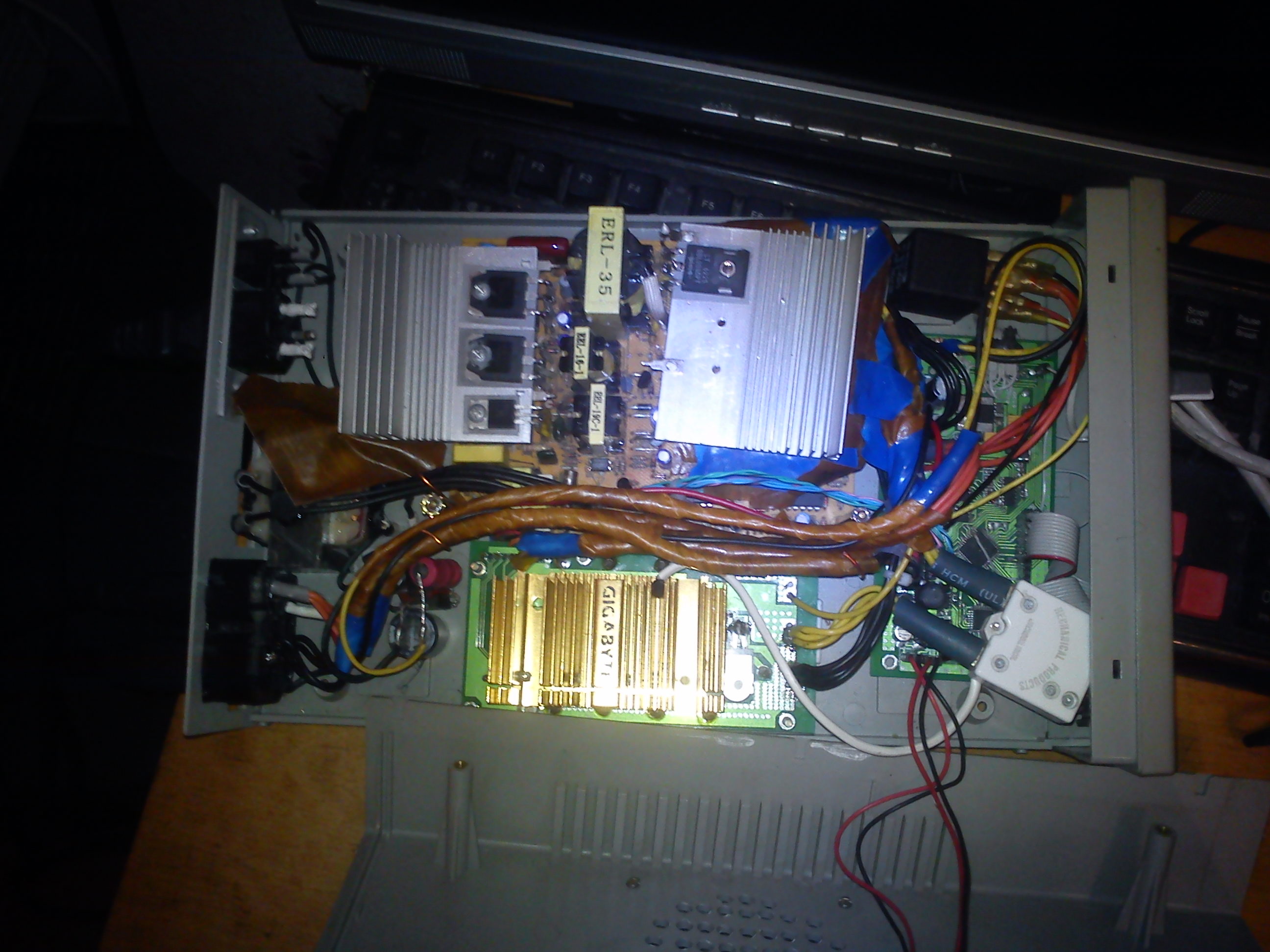

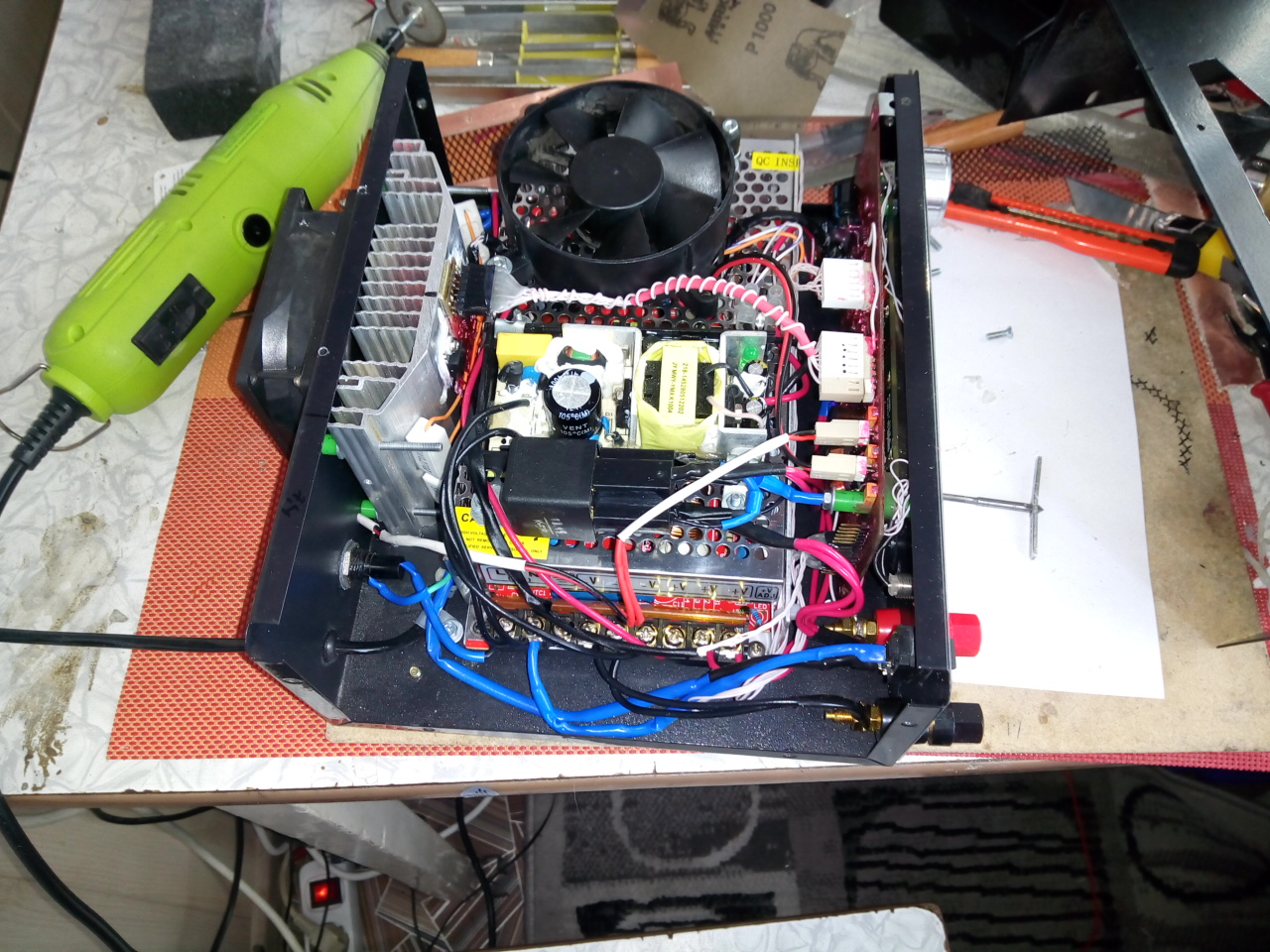

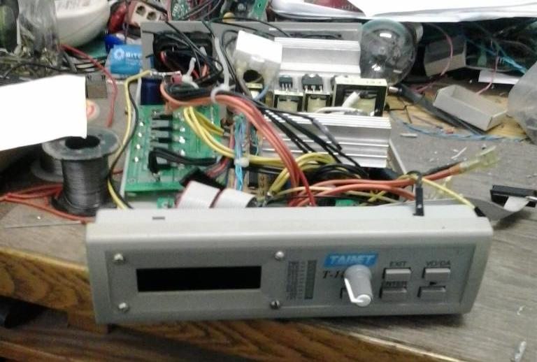

СообщениеДобавлено: 07 окт 2015, 06:00
Авто: АЗЛК-2144R7
Ну вот и я начал собирать, пытаюсь вкорячить в корпус от модема:
2015-10-06 17.38.35.jpg [ 134.55 КБ | Просмотров: 26939 ]
2015-10-06 17.39.06.jpg [ 62.27 КБ | Просмотров: 26939 ]
2015-10-06 17.39.16.jpg [ 131.66 КБ | Просмотров: 26939 ]
2015-10-06 17.39.33.jpg [ 71.76 КБ | Просмотров: 26939 ]
Правда ещё много что нужно сделать...

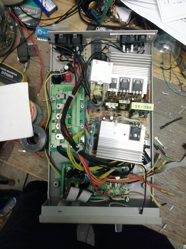

У меня получилось вот так:
1. Начало пути.
2. В поисках "сопли". Полное отчаяние, желание выбросить все в форточку. :D
3. После упорных поисков "коротыша" все сдвигается с мертвой точки.
5. Ну и наконец, "Ока 275" пашет, дядя Миша балдеет и пьёт пиво за здоровье Алексея и всех форумчан! :beer:

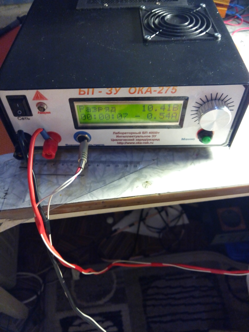

Здравствуйте всем! Закончил сборку второго зарядного устройства ОКА. Зарядное собрано тестю в подарок. Особых проблем в сборке ЗУ не было, ну разве что долго уговаривал СБП работать с платой управления. Было все описано в ветке блока питания для ЗУ (не знаю как делать ссылку). Вообщем, при показе вчера ЗУ тестю: он подумал что это с магазина.
Спасибо Алексею за помощь! :beer:

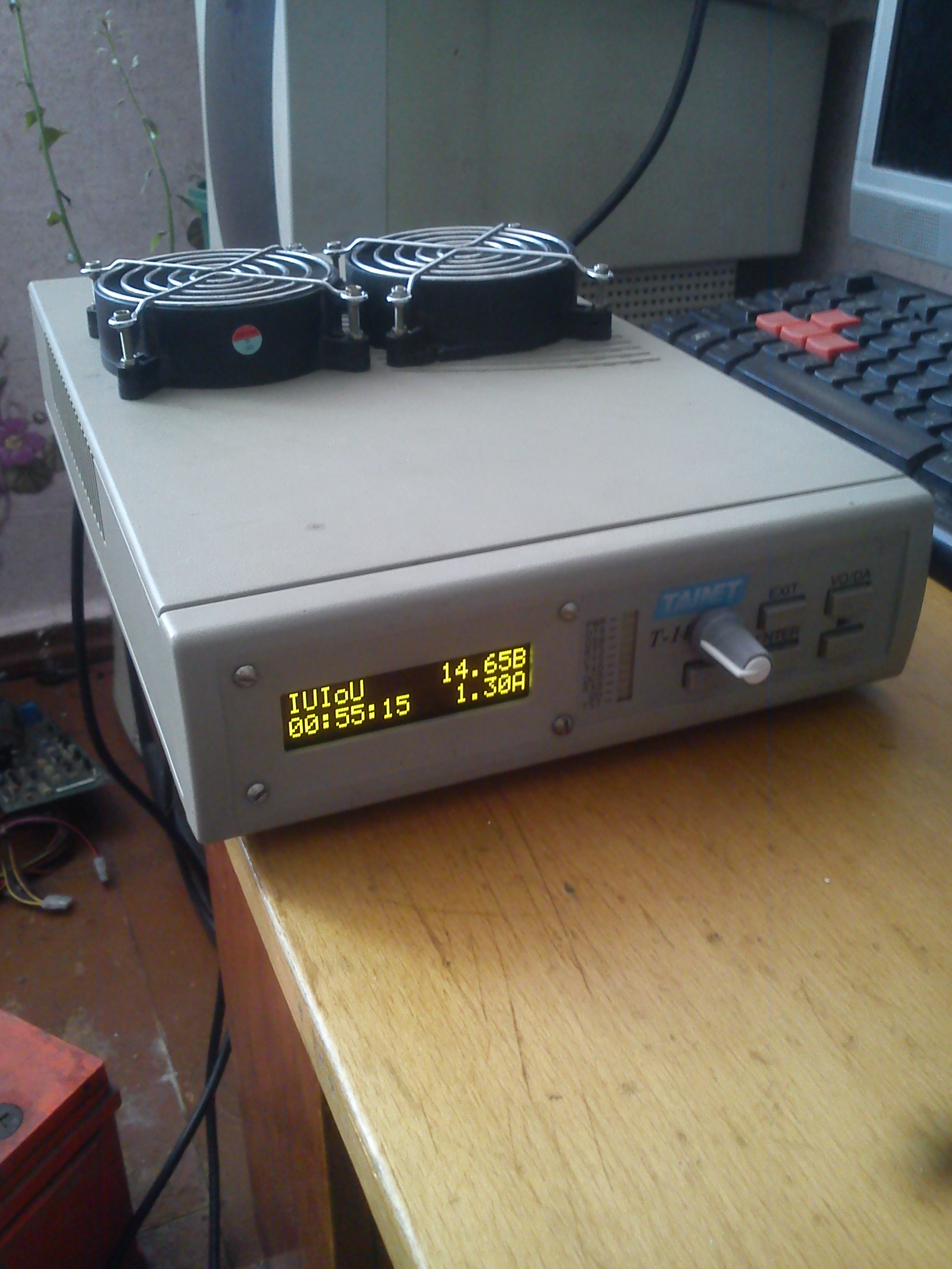

Ну вот получилось что-то подобное:
DSC00026.JPG [ 524.2 КБ | Просмотров: 26495 ]
Использован корпус от модема Tainet 14400. Кнопки тоже задействованы, кроме одной. Светодиоды пока только один используется (при переполюсовки и т.д.).

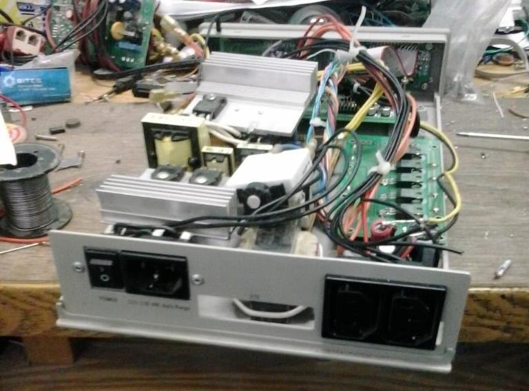

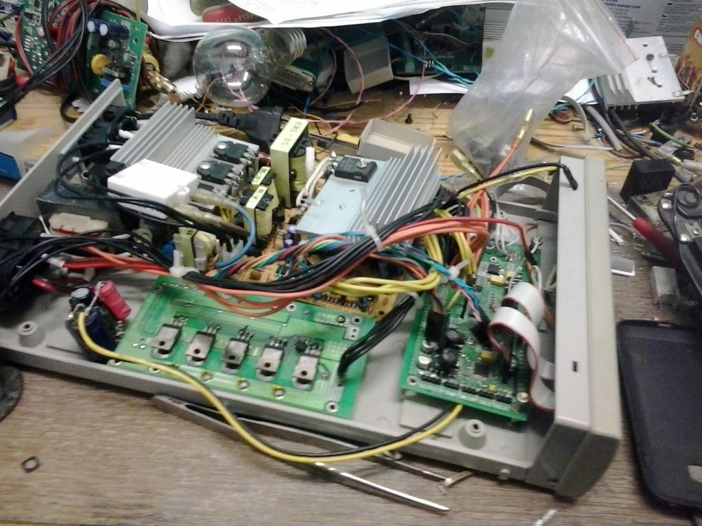

Внутренности: Плата от блока питания ПК 350 Вт, 12,6 В взято с модема MultiTach MT2834BLI (там внешний трансформатор, а внутри стабилизатор DC-DC). Всё выпаял из модема, но плату ломы было собирать. Платы от "Вячеслав". Релюха от авто на 30А. Блок питания переделан только как в инструкции, дежурка не переделывалась. Индикатор OLED.

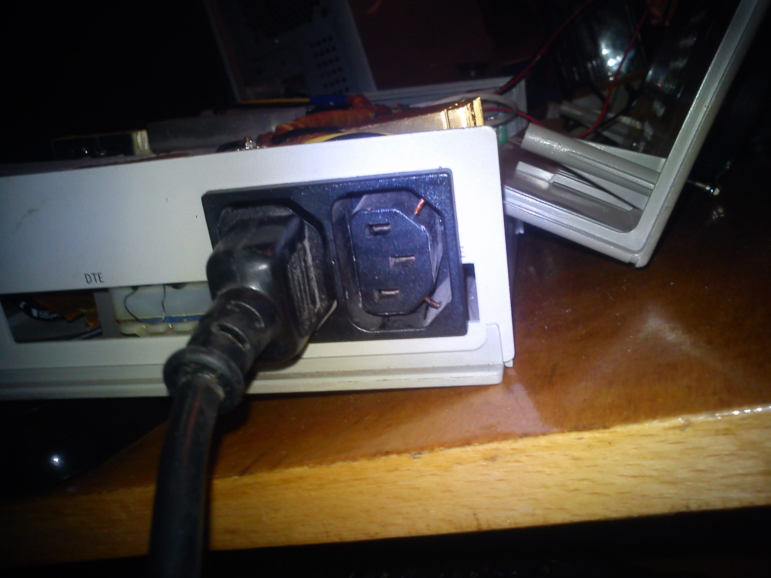

Ну вот так защитил от неправильной установке проводов (взял кусочек провода, нагрел его и вставил в разъем, на ответном сделал прорези под данные перемычки

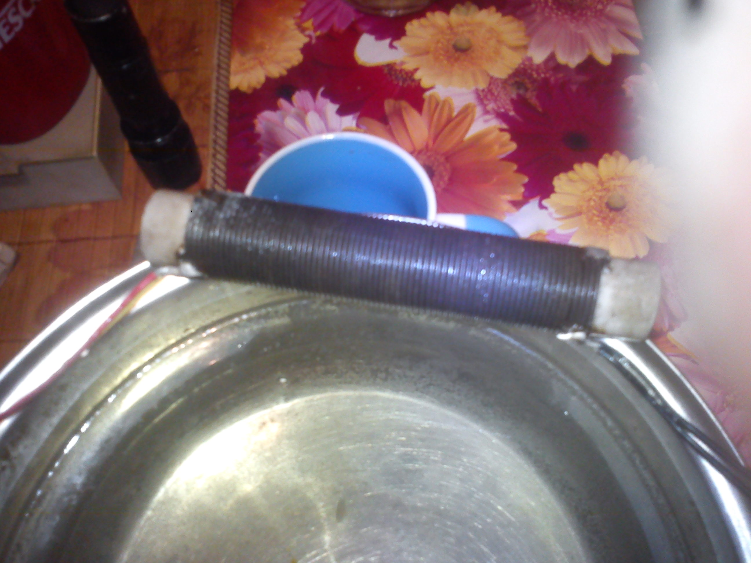

Вот таким резистором калибровался. Не знаю его мощность, но при 20 А секунд 10 не обжигает (просто горячий). Сопротивление порядка 1-го Ом. Калибровал ограничитель, вода даже не нагрелась. Пузырьки начинали идти при 17 А.
