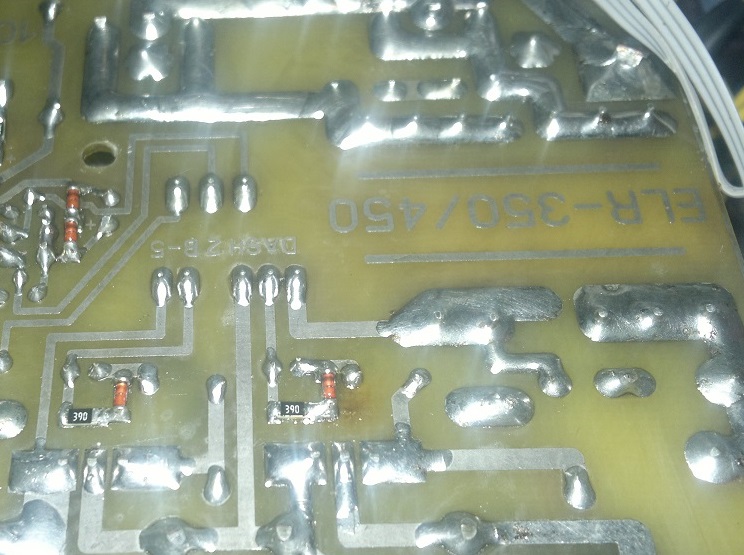

Elektrik Выложите,если можно фото своего блока с обеих сторон,чтобы можно было разглядеть монтаж и дорожки.
СообщениеДобавлено: 23 фев 2015, 20:40
Dmitriy Можно.

Привет всем! Ну как так можно, не было 5 дней, обосрали с ног до головы, мол я неправильно дал разводку ПП (своей) на ТГР. :shock: Господа, а где этот умник ??? Я предупреждал неоднократно, проверяйте от и до... семь раз отмерь - один отрежь!
Вот мой ТГР:
ТГР со стороны деталей.png [ 298.89 КБ | Просмотров: 20509 ]
А вот разводка ПП (рабочей!!!)
обратная сторона ПП ТГР.jpg [ 135.83 КБ | Просмотров: 20509 ]
Я не знаю какой д.....б сделал такой вывод!
И я не знаю, где Вы берёте запчасти и откуда Вы взяли распиновку ТГР, но просто передрать ИБП из готового, ума много не нужно!!!
Еще добавлю, что я смог выжать всего 17 Ампер, из своего блока!, потом писк, жужжание и ...... :cry: . Но после некоторых бессонных ночей, я всё же добился даже 25 А с моего блока!!! :Yahoo!:

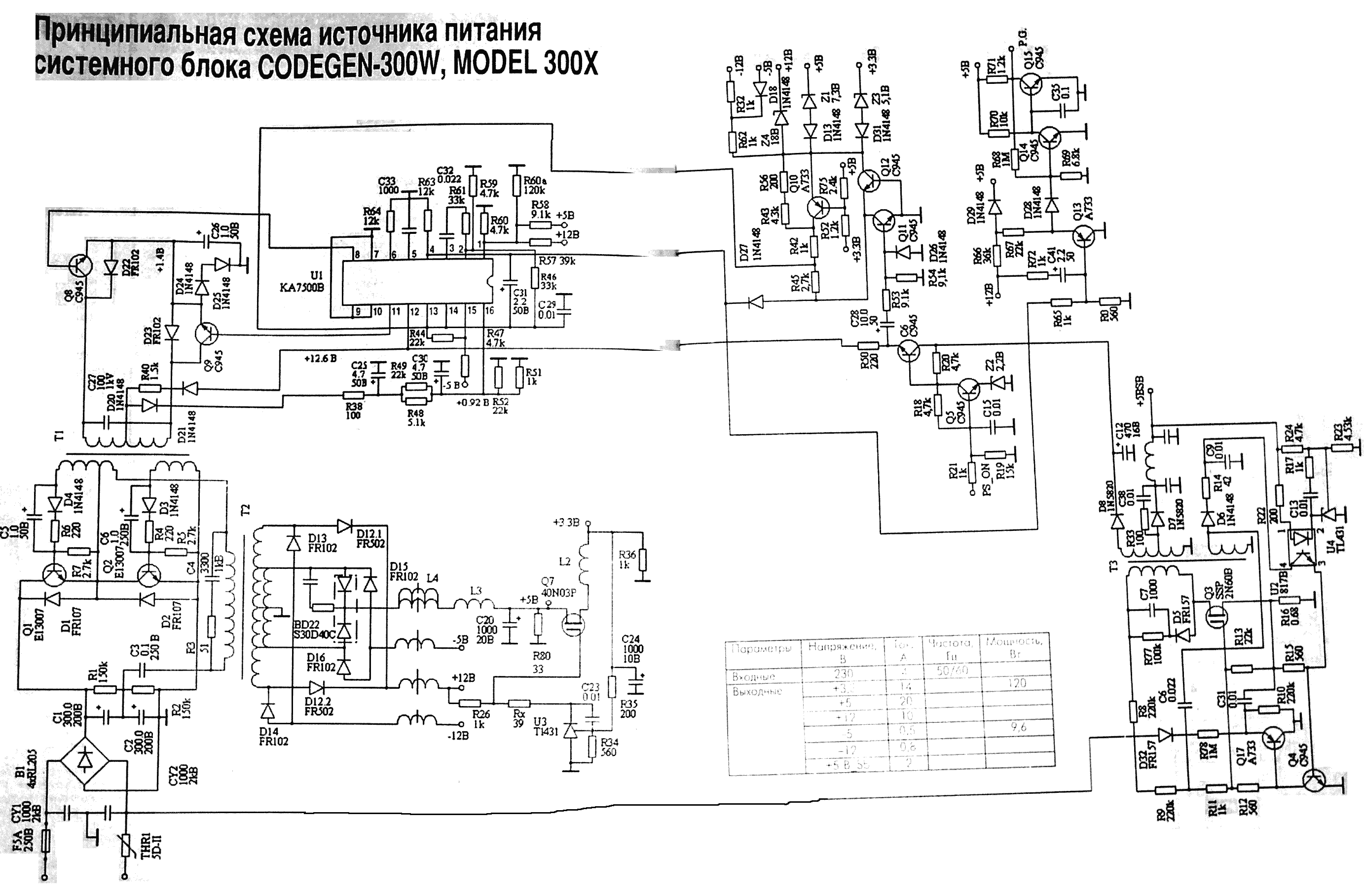

Доброго времени всем. Помогите пожалуйста с настройкой БП Codegen 300 W (схему прилагаю). Сам блок после переделки управляется нормально, проблема лишь в "сверчках", которые присутствуют в диапазоне от 2 до 7 В на ХХ. При подключенной лампе 12 В 60 Вт тишина во всем диапазоне напряжений. Перепробовал все рекомендации Алексея касательно переделки, но ничего не помогло. Заранее спасибо.
Кстати, при переделке заменил BC817 на BC547, IRL3705N на IRFZ48N. Все работает прекрасно, вдруг кому пригодится.

Извините, но что конкретно Вы пробовали?
Дроссель перематывали, например?
Или только снижали сопротивление резисторов 100кОм, и игрались параметрами обратной связи между 2 и 3й ножками TL494?
И еще важный вопрос - при наличии сверчка какое напряжение на 12й ножке TL494? Схема замудреная, в ней предусмотрен разрыв управления TL494 по 12й ножке. При переделке это надо было учесть, удалить транзистор С6 и пустить проводок напрямую с диода D8 до 12й ножки TL494. Иначе возможны казусы, о которых Вы пишите.
