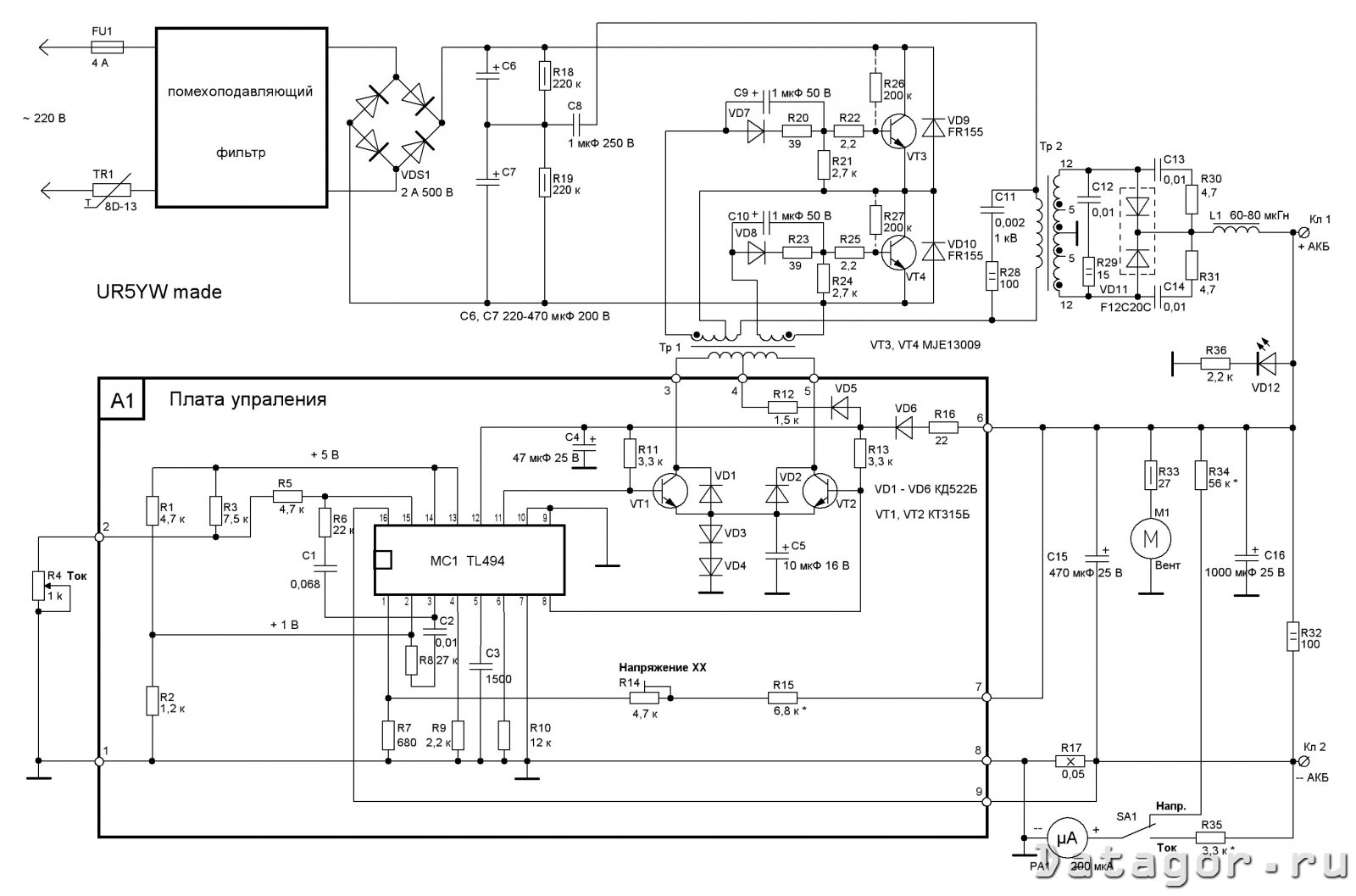

Здравствуйте. Выкладывал недавно ссылку на статью про переделку (простую) ИБП AT или ATX с портала datgor, но так как там все вкусняшки доступны только тем, кто купит подписку, то пришлось потратить 350 рублей. Теперь имею плату smd модуля ШИМ и общую принципиалку. Теперь становится все очень просто, берем блок и выпаиваем или выкусываем почти все и присоединяем платку ШИМа(их можно наделать миллион). Делюсь с вами. Небольшое дополнение: кто сможет переделать плату под тантал-электролиты и прояснить какие транзюки и диоды имел ввиду автор. Если плату переделать, то можно и заказать десятка два про запас в Китае. Хотя сейчас цены и поднялись. Плата по моему уже в gerber сделана.
1405240831_ris.-5.jpg [ 194.46 КБ | Просмотров: 23322 ]
tl494board4atx-Андрей (UR5YFE).lay6 [79.19 КБ]
ссылка на статью http://datagor.ru/practice/power/2598-p ... ystvo.html
