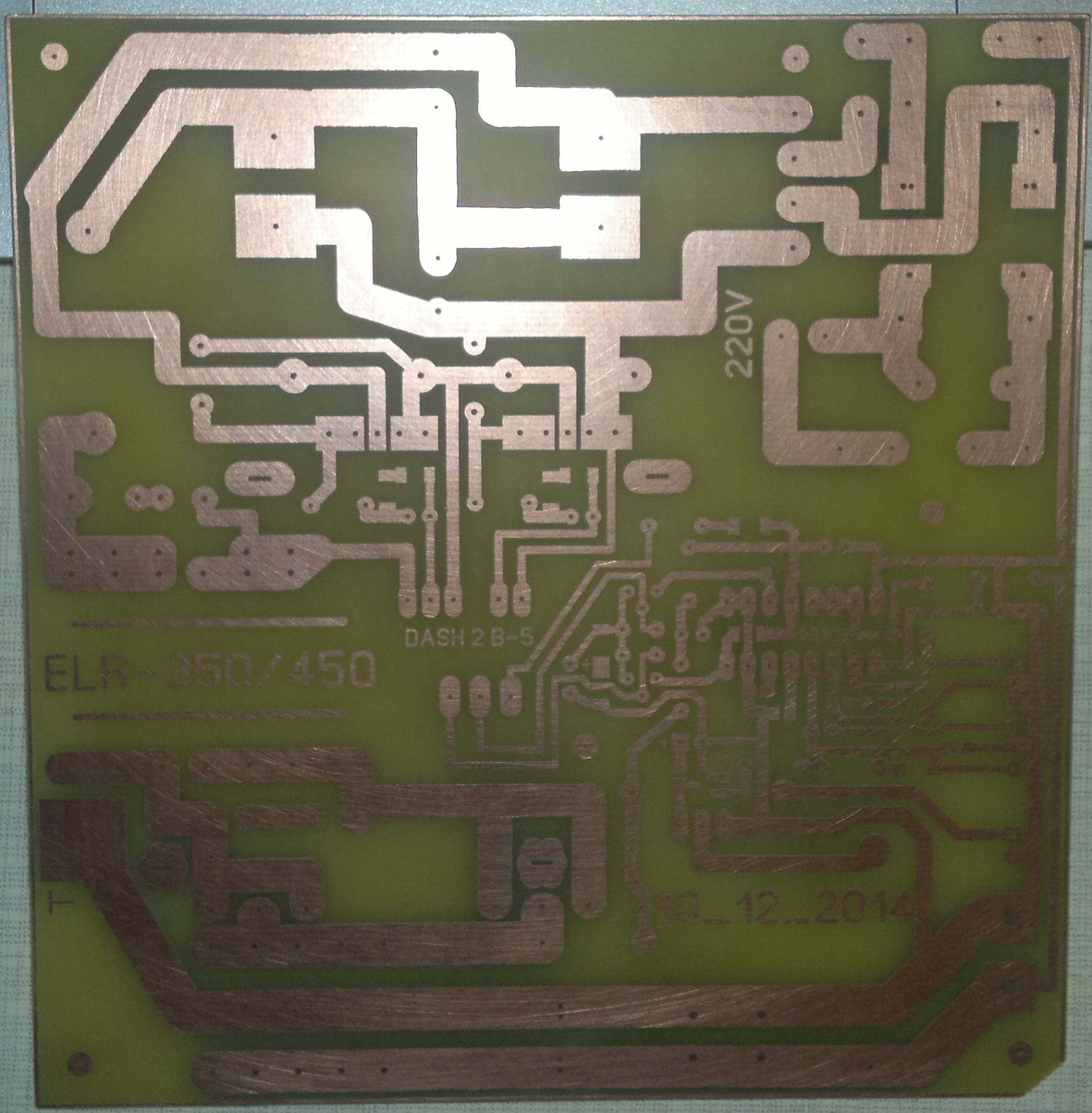

Вот доделал плату ИПБ под разные импульсники, короче вроде универсала получилась, но всё равно на доноров нужно обращать внимание и соответственно корректировать ПП :pardon:

Там все деталюхи подписаны, откройте лайоут... :)
Вот, только что платку сделал ЛУТом, с фоторезистом возиться не стал - лень :D
Не фонтан платка - но брызги есть :D
Плата ИБП.jpg [ 661.64 КБ | Просмотров: 18695 ]
