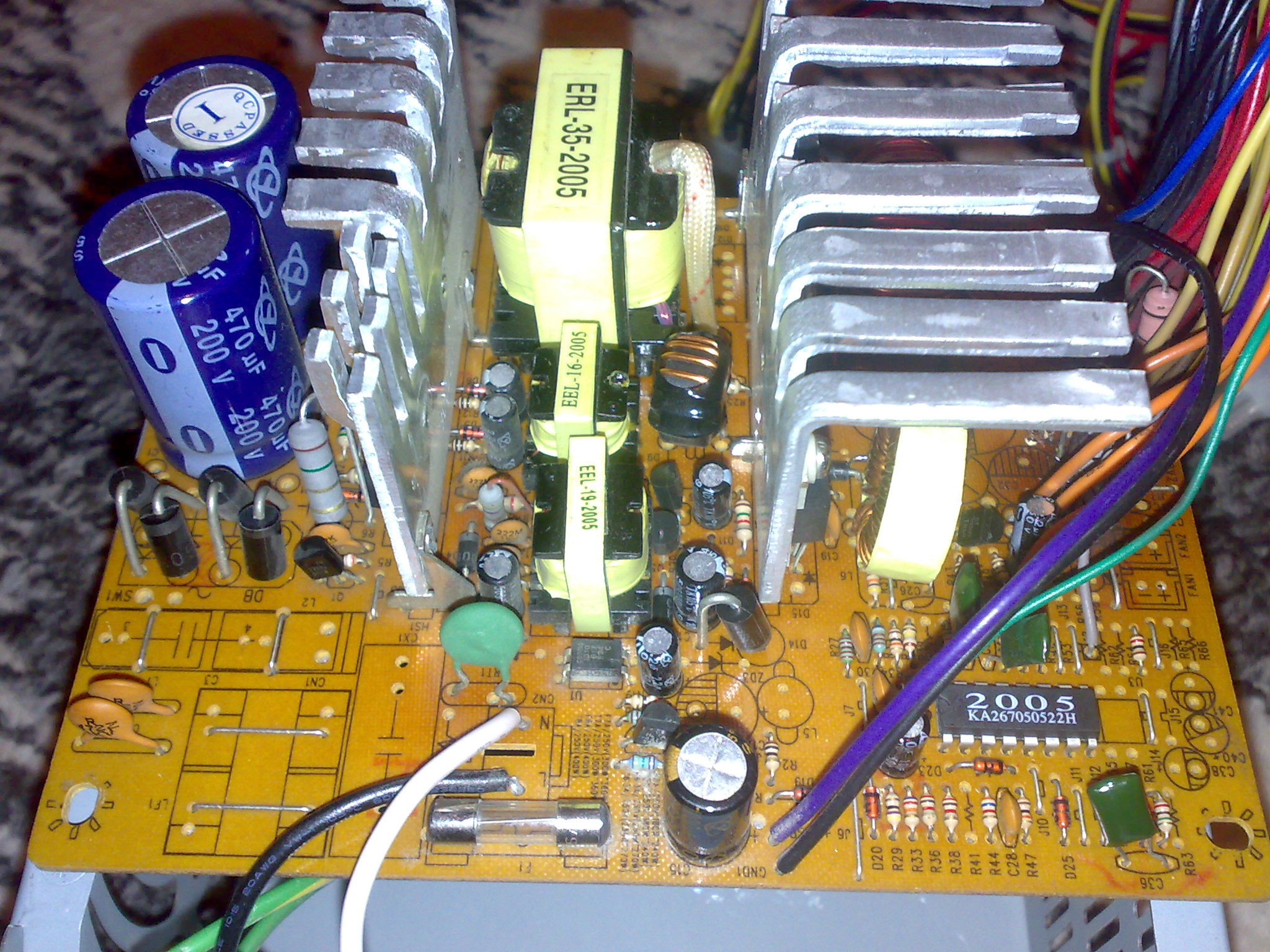

Здравствуйте. Помогите пожалуйста с переделкой БП (на микросхеме 2005), если это возможно. Схемы на него не нашел. Я так понимаю, что можно эту микросхему с обвязкой заменить на TL431 и БП будет работать. Я сфотографировал плату БП, в Sprint Layout обозначил элементы на плате и крестиком пометил детали которые можно выпаять (я так думаю), но не все. С TL431-ой и её обвязкой я думаю разберусь, а вот чтобы не выкинуть чего лишнего из защиты или дежурки ? В общем не очень я в этом понимаю.

Доброго времени суток, Игорь. Приветствую Вас на форуме!
Ну что сказать? С одной стороны радует Ваша решительность довести этот БП до ума. С другой стороны эта работа требует опыта и знаний. Еще раз подумайте, прежде чем начинать. Блок питания на TL494 не такая уж и большая редкость, и не найти его можно разве только живя в отдаленной деревне, где нет компьютерщиков. Смотрите, что нужно будет сделать в Вашем случае: найти даташит на АТХ2005, понять как и от чего она питается - эти цепи на плате не трогать. Затем разобраться как подключить в схему TL494, затем возможно на сопельках все это реализовывать. И затем, после серии бабахов силовой части, или победить, или с ненавистью скинуть этот комок проводов в мусорное ведро, потеряв время и средства. А если все получится (дай Бог), то в идеале - переделать плату, что бы было все по человечески. В общем, фронт работ не малый. А стоит ли оно того? Решать Вам. В любом случае удачи!

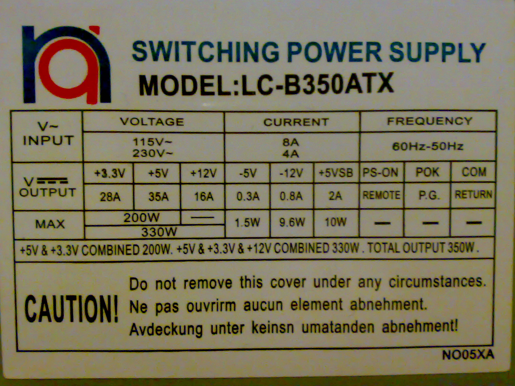

Cергей 78"""что на сборке пишут 16 А общей мощности."""
С каких пор мощность стала измеряться в амперах?Ну да ладно,во первых,в этих блоках охлаждается кулером в первую очередь трансформатор и дроссель,а за счёт пазов в корпусе происходит охлаждение силовых транзисторов и диодов.В выпрямителе применено две сборки в параллель,так что с запасом.Вы правы что тот блок который приобрёл Алексей ,по цене в два раза меньшей, чем предлогают другие продавцы.Я уже писал ,силовая часть ни чем не отличается,но урезан контроллер вентиляции,поэтому кулер работает у него постоянно.В не урезанных блоках на входном мосту стоит радиатор,и датчик температуры расположен именно рядом с дросселем,как с самым нагреваемым элементом.Производитель гарантирует что температура ВНУТРИ блока не поднимается более ,как бы не соврать ,60 градусов.Это настройка контроллера вентиляции,ежели заклинит кулер,то на том же ОУ реализована защита ,+ 5 В идёт на 4-ногу 494 и блокирует ШИМ пока не остынет блок.Эти блоки предназначены для использования с светодиодными лентами и т.п.Так что заявленная мощность ,например 350 Вт ,гарантирована!Кстати схема блока и его конструкция повторяют один в один блоки питания извесной фирмы Минивел,которая зарекомендовала себя на рынке с положительной стороны.То,что Вы изготавливаете ,а не покупаете БП это хорошо!Но собрать на коленке путный источник,даже просчитанный ,не так легко!И Вы это должны понимать! Кстати я преобретал и 400Вт блоки,отличие в них от 350 Вт только в количестве шунтовых перемычек!Не сочтите мою писанину за рекламму,просто я имею дело с этими блоками уже второй год,и нареканий ,при сложнейших условиях эксплуатации,НЕТ!
На счёт перегрева проводников платы ,,,,надо выбирать блоки в соответствии с режимом эксплуатации,и хотя бы с 10% запасом у нормального продавца!
Да, по диодным сборкам,там стоят две D92-02!Вот фото нормального БП!

Если кому интересно,привожу доработки и изменения в схеме китайского БП (архив несколькими постами выше)при установке его в ЗУ Алексея.
Во первых ,в схеме есть не точности:
1. четвёртую ногу 494 на схеме надо дополнительно соединить с 13-14 через конденсатор 1мк х 50 В,плюсом к 13-14 и через резистор 10к на землю.
2. эмитер Q5 соединить с землёй.
Повторяю ,эти не точности только в приведённой схеме,на плате блока эти элементы присутствуют.
Для установки блока в ЗУ необходимо:
1. резисторы (см. схему в архиве) R23,R20 5,6 к заменить на два по 100к.
2. в точку соединения D15,D16 подать 12-20 В от вспомогательного источника питания через диод 1N4007 ,или аналогичный в прямом включении.
3. кулер,если будет использоваться контроллер вентиляции,отключить от разъёма и подсоединить к плате КВ.Датчик темературы установить ОКОЛО выходного дросселя на расстоянии 2-3 мм.В китайских,дешовых блоках не устанавливают радиатор на входной мост,желательно установить на небольшой ,3-5кв.см. игольчатый или ребристый радиатор.
4. заменить эл. конденсаторы на выходе блока на аналогичные по ёмкости ,но на напряжение 25-35В.
5.убрать(выпаять) переключатель напряжения сети,а то были случаи переключения на 110В и получался бабах!
6. кулер желательно вынести на верх крышки корпуса БП перекусив алюминевые перемычки в отверстии для увеличения потока охлождающего воздуха.Эта доработка необходима ,если источник будет использоваться в предельном режиме.
7.при разборке блока быть очень аккуратным,не забыть поставить изоляционные прокладки под ключевые транзисторы и выходные диоды ,заменив при желании их на слюдяные и положить свежую пасту КПТ-8 под них и под прокладку,предварительно распределив равномерным слоем по поверхности.
И напоследок,так как источник переделывается на выходное напряжение вплоть до 20-22 В,мощность блока , при максимальном выходном напряжении, не желательно ДОЛГОВРЕМЕННО превышать паспортной350-400 Вт.
Например: напряжение на выходе блока 20 В ток не должен быть более 350Вт : 20В =17,5 А.
После доработок верхнюю крышку установить на место!
Если возникнут вопросы по доработке указанного БП ,отвечу.

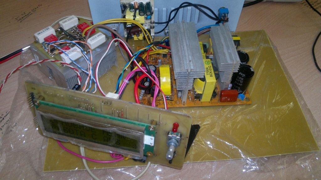

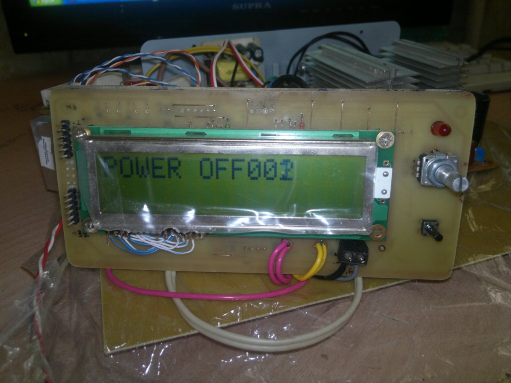

СообщениеДобавлено: 16 май 2014, 15:44
Сообщения: 26
Авто: fiat ducato 244
Имя: Слава
Добрый день.
Алексей, подскажите, куда копать. При включении функций - тренировка, разряд\заряд, автоматический заряд, разряд – появляется надпись POWER OFF с меняющимися цифрами от 1 до 6. Функция ручного заряда – работает. В режиме блока питания всё работает. Разрядник, вольтметр, амперметр откалиброваны. Разрядник сделан по схеме vpvideo.
Спасибо.

СообщениеДобавлено: 16 май 2014, 15:48
Слава, какое напряжение на 35й ножке МК?
