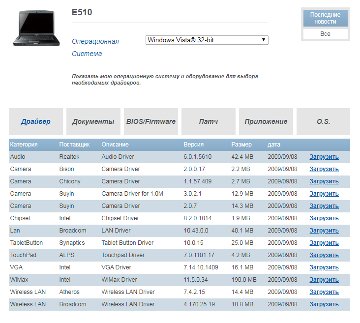

Я даже и не подумал включить любой видеоролик полагая, что с этим никогда не бывает проблем. Вот, век живи и учись. Надо попробовать поставить на ноут драйвера от производителя. Нужна точная модель вашего ноута. Жду.
Ну а интернет сразу заработал, как я и предполагал?
СообщениеДобавлено: 04 мар 2020, 14:38
Сообщения: 575
Не совсем сразу инет заработал. При попытке установить связь с провайдером - сообщение о несоответствии логина и пароля. Но к счастию я довольно быстро нашел листочек договора - там был пароль. Ну а ноут - это Emachines E510-1A1G12MI MFG Date: 0806. S/N и SNID думаю - не нать =-O
СообщениеДобавлено: 04 мар 2020, 15:59
Сообщения: 11296
Ну с паролем понятно. Видимо пароли на подключение к VPN и в личный кабинет - разные.
На счет "дров" ссылка http://www.emachines.com/ec/ru/RU/content/drivers.html
нужно выбрать Ноутбук -> E Series -> E510
после этого снизу должен подгрузиться результат. Для Windows 7 нет драйверов, это очень печально и это большая причина для беспокойства. В прочем, часто подходят драйвера от Vista, особенно если у нас установлена 32-х битная система.
img-2020-03-04-15-53-30.png [ 69.25 КБ | Просмотров: 9214 ]
первым делом попробуйте поставить драйвер на VGA (прямая ссылка на скачивание)
затем обязательно перезагруз и попробуйте чего изменилось.
Если ничего, то поставьте драйвер на чипсет (скачать)
Если и сейчас ничего, то драйвер на звук (скачать)
После каждой инсталляции надо обязательно перезагрузиться. Если и это не спасло положение, то остается последнее - пистолет с одним патроном.
