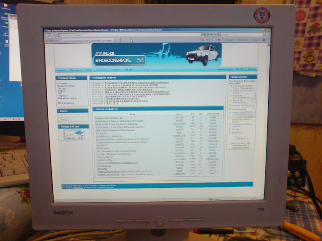

Починился мониторчик Vik-а (или его знакомых, я так и не понял).
Описание дефекта: не включается (но лампочка загорается).
Причина: сгорел предохранитель в блоке управления подсветкой.
По какой именно причине - выяснить не удалось, но на плате блока питания обнаружены следы непонятно какой жидкости.
Пока заменил предохранитель тоненьким волоском от провода МГТФ и поставил на прогон. Как поеду мимо магазина, куплю номинальный предохранитель (3А) и тогда можно будет монитор забрать. В прочем, если не терпится :), можно забрать так.
Фото монитора(с него сейчас и пишу):

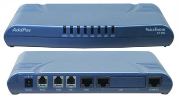

Всю прошедшую неделю был поглощен ремонтом VoIP-шлюзом ADDPAC. Это в общем то уже старенький шлюзик, списан с работы. Новый такой стоит порядка..... 7500 рублей, как бы не купишь.. потому починить его загорелось сразу, как только он попал ко мне в руки.
"Для чего он нужен?" - спросите вы. Отвечу: для организации телефонной связи. Какой именно? А какой хочешь. В принципе, простому человеку он и не нужен - для этого достаточно мобильного (или домашнего) телефона. Но так как я работаю на дому, иногда очень было бы полезно иметь внутриофисный телефон. Или, например, настроить эту железяку на какой нибудь сервер дешевой междугородней связи и позвонить в Грецию родственникам :) В принципе, это можно сделать Скайпом (и еще целой кучей программ), но то - комп, наушники, микрофоны.. А тут все просто: коробка, в нее воткнут интернет и.. обычный домашний телефон. Поднимаешь трубку, набираешь и говоришь.
В общем, я не знаю что с ним случилось, но мне позвонили и сказали, что внутренней телефонной связи между главным офисом и филиалом нет. Приезжаю и вижу, что железяка (та, что уже у меня) не подает признаков жизни. Толи был хороший бросок напряжения, толи статикой вышибло, но аппарат больше мертвый, чем живой.
В общем, ковырялся я с ним, ковырялся.. Схемы нет и не предвидится. Ремонт полностью на интуиции и на скудной информации из интернет о находящихся на плате деталях. А там их дофига: процессор, два сетевых контроллера, флешка, оперативка, 2 микрохи делающих из цифры голос и наоборот(кодеки), 2 микрохи спец.усилителей, инвертор на 60 вольт для звонковой цепи телефона, ну и голосовой проц. Все это на плате чуть меньше тетрадного листа...
В общем, сейчас девайс уже видит сеть, пингует адреса и тд (уже прогресс, ибо сеть не видел!). Путем подмены микрох оцифровки голоса на заведомо исправные (припер на выходные точно такую же девайсину и выпаял оттуда - а куда деваться? :) ) определил, что эти микрохи тоже дохлые. В итоге сегодня мне удалось сделать с этой железяки первый звонок!!! Железяка двухканальная, то есть к ней можно независимо подключить 2 телефонных аппарата. Так вот один канал полностью ожил, а второй подает признаки жизни, но пока чиниться не хочет. Я уже не знаю что там можно временно заменить - осталось только голосовой (voip-) процессор "подкинуть" (заменить на время на заведомо исправный), но там у него ножек - мама не горюй, все тоненькие и расстояние между ними примерно 0.2 миллиметра. И так с четырех сторон :shock: :o Хорошо хоть паяльная станция есть, а то без фена там делать совершенно нечего.
Завтра прозвоню магазины, которые работают в субботу, на предмет наличия там этих самых кодеков-микросхем. В принципе, в инете о них информации много и стоят не дорого, но даааааааааалеко не факт, что они будут в наличии. :(
