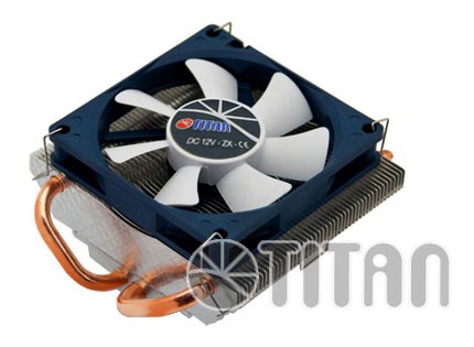

Пропеллер планируется вот такой:
титан.jpg [ 27.14 КБ | Просмотров: 21290 ]
Легкодоступный (как с точки зрения купить и заменить, так и с точки зрения снять/поставить) вроде бы, проволочки если что отлично заменятся на строительные саморезы :).

Есть толк в "многоэтажках" (это когда радиатор с вентилем на медных штырях-теплопроводах, а к процу только площадка крепится) или взять простенький типа "штатного"?
Штатных сейчас тоже много на трубках. Но теплоотвод зависит еще от компоновки кулера и корпуса. Из личного опыта: AMD Phenom II x4 955 (125 Вт в тепло) со штатным кулером (3 трубки, вентиль 80 мм) греется до 47С на средней нагрузке, с кулером CoolerMaster Hyper TX3 EVO (3 трубки, вентиль 92 мм) - 45С. Да, площадь Hyper TX3 и производительность вентиля больше, а шум меньше. Но в отличие от штатного вентиль стоит сбоку и не может забирать свежий воздух через туннель на боковой стенке корпуса. А продувка корпуса фронтальным и тыловым вентиляторами без реобаса сводит на нет выигрыш по шуму.

Я про АМД-шку тоже репу чесал, но есть опасения, что будет кипятильник. Вот взять моего динозаврика Athlon XP 2500+ - ниже 60 градусов стынет только тогда, когда ставишь дуть в комп напольный вентилятор. Это при том, что на нём стоит (на термопасте, как полагается) радик от Tt Volcano 9 с пропеллером Залман_Радуев на 3200 оборотов (80х80х25). А в работе 80-90. Проц весь бедный аж порастрескался.
То есть если по-нормальному, надо ставить злой вентилятор, который, ясен пень, будет реветь.
Ноут товарища, АМДшный (свежий, года 2 ему), испускает из себя тоже прилично тёплый воздух. Так что с учётом того, что отличная производительность за низкую цену мне как бы особо и не нужна, то я решил взять Интела, которого чтоб прогреть - паяльную лампу надо :).
"Могучий" кулер также не хочу по причине того, что зарядишь так по компу с кулака ;) - он разломает собой материнку, да и лазить разбирать для прочистки от пыли с маленьким много удобнее.
По аналогичным соображениям не рискнул ставить радиатор с большим выносом :D А в ноут твердотельный диск воткнул, после того как пару обычных винчестеров убил. Ноут, кстати, с твердотельным диском заметно ускорился.
Кулер вот такой поставил. Давно облизывался на подобные "тарелки". Только вот тепловые трубки снизу чуток рихтовать пришлось, чтобы не касались конденсаторов, торчащих вокруг процессора.

под сокетом есть стальная пластина. Так что вырвать сокет или погнуть плату тяжелым кулером непросто
Это если сам по себе. А если вдруг случится припадок злобного делирия :), то по компу может прилететь богатырским кулачищем, отсюда лучше подстраховаться заранее и избегать тяжелых предметов на хилых креплениях внутри.
Dr.Frost
Корпусище я менять не планирую, отсюда побаиваюсь шибко здоровых конструкций. Он (корпус) то конечно midi-tower и в теории всё должно влезть, но как оно на практике окажется - хрен знает. Назад-то кулера не вернешь если не подойдет.
Медяшка стОит больно кучеряво, я нацелен на "поближе к народу". Тут и так проц выше ожиданий получается, ибо брать надо как минимум Core i3, потому что "пеньки" - совсем древляне получаются.

Радиатор на твоей картинке нормальный, только вентилятор бы на него покрупнее поставить.
 Заголовок сообщения: Re: "Железные" выборы...
СообщениеДобавлено: 07 авг 2013, 02:56
Сдохнет этот - поставлю :).
