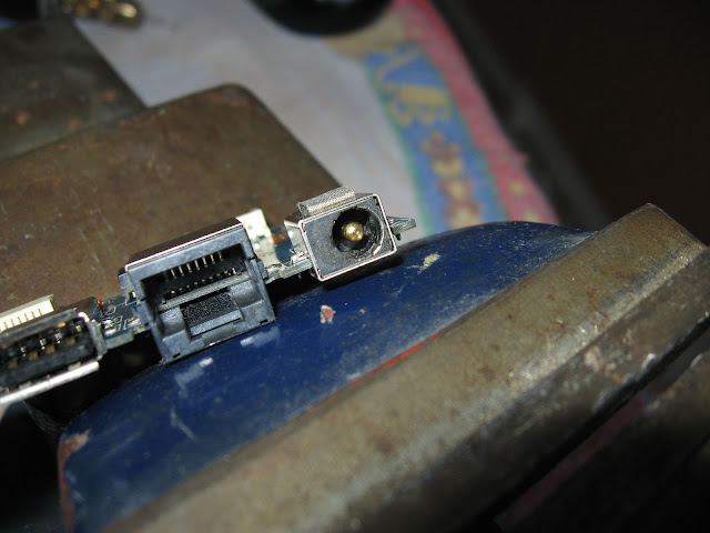

Принесли мне ноутбук DNS со сломанным разъемом блока питания (короче гнезда, в которое втыкается зарядник). Новое гнездо найти можно, но это надо искать, лопатить интернет, вызванивать. И не факт, что найдется точно такое же. Но мне что то подсказывало, что его можно весьма успешно починить. И я не ошибся!
Дальше идут фото и комментарии:
Вот он, нубук производства DNS. Я не знаю как там ребенок чего дёрнул, но центральный штырек он выломал.
Разбираем ноут, добираемся до платы, на которой это гнездо находится. В сервисных центрах обычно берут и не глядя меняют эту плату целиком. Но это же не наш метод! :))
Вот оно, слева. Наш метод - менять разъем. Но если нет разъема и сложно его искать? Его надо починить!!!

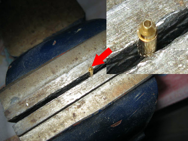

Берем штырек, который хозяин заботливо сохранил и сверлим в нем отверстие глубиной около 4х миллиметров и диаметром 0.7мм (хорошо быть радиолюбителем и иметь в запасе набор сверел от 0.35 до 1мм, и маленькую сверлилку с цанговым патроном)
Лудим обычную канцелярскую скрепку (лудится прекрасно, умеючи!), вставляем ее в просверленное отверстие и хорошенько обпаиваем (хорошо быть радиолюбителем и иметь в запасе паяльную станцию и набор сменных жал/насадок).
Отступаем от места пайки 4мм и откусываем остаток скрепки - штырёк для пайки готов!!!
Тонким сверлом высверливаем обломыш.......
...вставляем наш "прокачанный" штырек и хорошо пропаиваем.

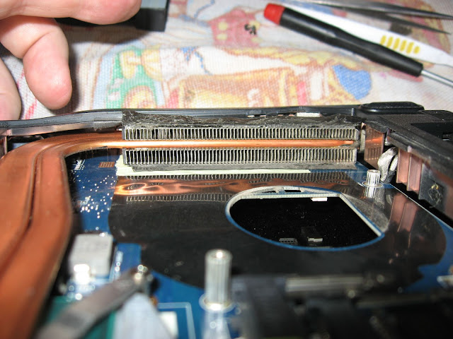

Заодно снимаем куллер (вентилятор охлаждения процессора) и убираем скопившуюся пыль! Это прямая угроза перегрева и выхода из строя (или серьезное сокращения ресурса) материнской платы и процессора! ЕСЛИ ВАШ НОУТБУК СТАЛ ГРЕТЬСЯ И ШУМЕТЬ СИЛЬНЕЙ ОБЫЧНОГО, ТО ЭТО СКОРЕЕ ВСЕГО РЕЗУЛЬТАТ СКОПЛЕНИЯ ПЫЛИ! НЕ ЗАТЯГИВАЙТЕ С ЧИСТКОЙ!!!!!
Так на много лучше... так и должно быть.

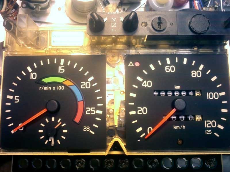

А мне керамический конденсатор с сопротивлением единицы Ом попался. Чип 1812. Найти было несложно, т.к. этот кондей умудрился сжечь дорожку шириной примерно 1 мм недалеко от себя. Хорошо еще, больше ничего не прихватил за собой. И ладно бы это произошло в какой-нибудь бытовухе. Так нет же, это приборка за авторстовом Bosch и Volvo. Закоротивший кондей стоит в цепи питания перед стабилизатором, и КЗ в итоге привло к полному отказу приборки: вся механика приводится шаговыми двигателями.
Попутно была восстановлена механика тахографа и часов: пластиковые шестерни привода одометра и тахографа расположены очень близко к одной из ламп подсветки, и коробятся от температуры. А в часы просто мусор насыпался. Пробег не сбрасывал (хотя сделать это было элементарно).
Сейчас в ремонте еще пара таких приборок. Найти неисправность пока не удается. Видимых повреждений нет, потребляемый ток в норме (80...100 мА), но на контроллер постоянно фигачит сигнал RESET. Импульсами. Импульсы эти вырабатывает схема контроля входных напряжений (что-то вроде монитора, который разрешает работу только в определенном диапазоне питания). RESET снимается только при повышении питания до 30 В, и от этого питания приборка запускается и нормально работает. Почему - пока не могу разобраться. Обвязку монитора питания всю проверил: все номиналы в порядке, аномалий в виде КЗ (частичного КЗ) или обрывов не нашел.
Комментарий к файлу: Чудовище бошевское.
