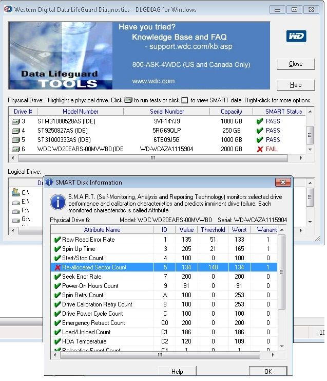

Блин, напасть меня одолела: в домашнем компе начал глючить двухтерабайтный винчестер. То не читает, то не пишет ничего. При этом вешает всю систему. S.M.A.R.T. увереряет, что все просто шикарно. Поменял саташный шлейф, воткнул даже в другой порт - фигу. Переустановил винды (поставил Win7) - пофигу. И сложность еще в том, что он почти весь забит под завязку, а куда то деть почти 2 тысячи гигабайт, имея в виде запасного винчестер вдвое меньшего объема, не так просто. В общем, снес HD-фильмы и все прочее, что могу легко скачать снова. Все остальное уже второй день распихиваю по другим винчестерам (два полностью пустых по 250гб и два наполовину полных 1-терабайтника).
Уже изматерился весь, ибо задачу сильно осложняет периодический зависон двухтерабайтника, которое лечится полным выключением компьютера выключателем сзади (дождаться штатного завершения работы виндовс не реально, видать не может получить от винта ответа, мол, я уснул - выключайся). А при включении винда его не может проинициализировать - долго стоит и жует его.
В общем, к ночи надеюсь его полностью освободить, что бы имелась возможность потестить его программами, не боясь запороть инфу. Если не получится, то понесу обратно в магазин, ибо винт на гарантии. Что касается программ, то это совсем не запрещенные тесты поверхностей и полное форматирование всего диска средствами винды. Если не поможет, то в баню.
PS. Винчестер WD20EARS, 2tb, sata-2, 64mb cache. http://www.wdc.com/ru/products/products.aspx?id=120
СообщениеДобавлено: 06 авг 2011, 10:04
Неприятная бодяга! :( При свободных дивидентах тож хочу винт снаружи прикупить,и пущай там вся нужная инфа лежит,а не в компе.
СообщениеДобавлено: 06 авг 2011, 10:54
Все, сдох бобик.. Вчера вечером полностью перенес инфу с винчестера, снес/заново создал раздел и поставил на ночь на полное форматирование.
Выжило 90% инфы, и слава Богу. На счет ценностей, на нем лежащих - никаких особых ценностей не было. Все важное у меня лежит в копиях на разных дисках, а фотки дополнительно еще лежат на сервисе google-picasa в скрытых папках (5$ за 20 гигов места в год - то есть поуши за 150 рублей). Все, что лежало на двухтерабайтнике - коллекция фильмов и музыки, которая собиралась несколько лет. Фильмы в основном советские, есть даже редкие (то есть не сильно нашумевшие, как например "Любовь и голуби").
В общем, форматировался винт всю ночь (утром мне еще довелось лицезреть завершение этого процесса). Короче: форматирование показало, что винту пипец - выпал в бэды. Винчестеру и 10 месяцев нет. Брак? Может быть. Понесу по гарантии. И хоть там к каждой царапинке придираются, буду надеяться, что поменяют без вопросов.
