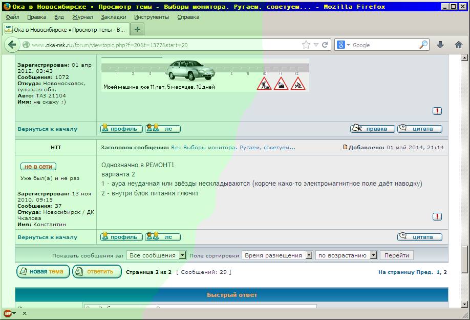

Во вложении попробовал сымитировать увиденное. Вот что может такую фигню давать? И, что самое интересное, сегодня всё отлично.

На матрицу не похоже. Она обычно полосить начинает. У тебя же не симметрично проявляется проблема.

О глюках моников. У меня на нетбуке иногда появляется 1...2 горизонтальных и сильно размытых на весь экран полосы. При этом экран еще и мерцает. Точно знаю, что это дурит питание светодиодов: частота ШИМа подсветки накладывается на обновление кадра и кажется, что экран "полосит". Вот только нетбуком я редко пользуюсь, поэтому постоянно забиваю на это. К тому же, глюк появляется только при выходе из спящего режима и исчезает меньше, чем через минуту (прогрев электролитов, частичное восстановление емкости и выход на нормальный режим работы).
В наводки (это о монике Automaster) с трудом верится, это ведь не ЭЛТ, который от любого магнита корежит. Если бы моник был с CCFL-подсветкой, по имитации скрина я бы сказал, что это одна из ламп умереть готовится. Но у умирающих ламп появляется красное свечение, к тому же их здесь нет, здесь LED-подсветка. А вот умирающие белые диоды успешно меняют цвет свечения вплоть до синего из-за выгорания люминофора, если в них кристалл раньше не протухнет. Но это длительно и необратимо, внезапно не восстанавливается. Еще диоды могут немного менять цвет, если нарушен режим их работы (например, недостаточно питания). Поэтому неисправность блока питания - тоже может быть. Если он питает несколько групп диодов и косяк в однй из них.
Про матрицу oka275 прав, ее глюки обычно на весь экран распространяются (горизонтальные или вертикальные полосы) и четко выражены (с резкими границами).

Тоже об этом подумал, подсветка ж наверняка сделана "по квадратам", вот несколько из них частично и потухло. А так как наверняка внутри есть рассеиватель (что-то типа матовой плёнки), то и границы получились размытые.
Именно так. Под стеклом (собственно матрицей) находится рассеиватель. Обычно пластиковый. А лампы или диоды светят в него с торцов. Обычно сверху и снизу, но бывают и другие варианты (например, в некоторых ТВ с большой диагональю лампы установлены за рассеивателем).
Происходило явление так: включаю, где-то полчаса всё отлично. Далее секунд на 10 вылез глюк, затем пропал. Прошло еще минут 5. И снова глюк. Полез шуровать: вкл/выкл, сменил разрешение, количество цветов, даже повернул изображение - бестолку. Достал кабель HDMI, переподключил им - тоже пофигу.
Как и предполагалось, глюк не в сигнальных цепях, иначе распространялся бы на весь экран. Глюк плавающий - скорее всего плохая пайка. В блоке питания, разъеме от БП к линейке диодов или в самой линейке. Или почти обрыв внутри одного из диодов.
