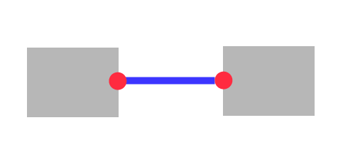

Во-вторых, если подумать хорошенько, представить себе систему, крепление... Конструкция жесткого буксирующего устройства должна соответствовать требованиям ГОСТ 25907-89. Но там ничего интересного нет, кроме конструкции.
bochart писал(а):
Труба не обеспечивает прямолинейности движения.
Неправильно написал. "при прямолинейном движении следование буксируемого ТС по траектории буксирующего".
Вот рисунок - красные точки крепления, шарнирные соединения, синяя - сама штанга:
shtanga.gif [ 2.23 КБ | Просмотров: 23585 ]
Вот теперь представь, как будет болтаться сзади буксируемый автомобиль.

Нет. Жесткая сцепка может быть Штанга и треугольник.
В основных положениях по допуску ТС к эксплуатации написано, что конструкция буксирующего устройства должна соответствовать требованиям ГОСТа 25907-89
Даже п. 20.1 ПДД в своей формулировке подразумевает, что они разные могут быть:
20.1. Буксировка на жесткой или гибкой сцепке должна осуществляться только при наличии водителя за рулем буксируемого транспортного средства, кроме случаев, когда конструкция жесткой сцепки обеспечивает при прямолинейном движении следование буксируемого транспортного средства по траектории буксирующего.
На штанге можно буксировать авто с неисправной тормозной системой. Если при этом по массе там условия соблюдены. Водитель, естественно, должен сидеть за рулем буксируемого авто.

Представь себе, окно или дверь в квартире или где угодно. Да тут даже представлять не нужно. Каждый день с ними сталкиваемся. Они почему открываются/закрываются? Потому что на шарнирах крутятся.
Может ты себе не верно представляешь жесткую сцепку? Жесткая сцепка называется жесткой не потому, что жестко крепится к автомобилю. Точки присоединения к автомобилям являются как-раз шарнирами. На них эта штанга должна крутиться, и у буксирующего, и у буксируемого авто. Жесткая она, потому что... сама по себе штанга (треугольник) жесткая, металлическая.

Ну почему же зря. Ты не уверен, будет ли штанга давать прямолинейность движения или нет. Я сказал, что нет. На что ты ответил "Это где-то написано? Или ты проверял? Или это из головы? Если третье - то отвечу, что я предлагаю провести эксперимент." Я предложил просто пораскинуть мозгами, что это простой случай, который вполне можно представить, и обойтись без экспериментов. Если ты реально поверишь в это, поймешь без эксперимента - то значит все было не зря :)
Станислав писал(а):
Я понимаю, что одна труба дает свободу передвижений. Но пока не увижу насколько я не прав - не могу утверждать, что так категорически неверно.
Т.е. ты все-таки представляешь, как и что может быть, но сам не доверяешь своим предположениям, так что ли...
Предлагаю еще раз представить. Едешь ты в буксируемом автомобиле за рулем на такой сцепке. Решил повернуть налево. Что будет? Машина поедет налево. Ей же ничего не мешает. Штанга же закреплена в 2х местах не жестко, а как шарнир. Дальше если будешь силой держать руль, то буксируемая машина может ехать, как на рисунке.
shtanga2.gif [ 1.69 КБ | Просмотров: 24131 ]
Дальше, в принципе, она должна будет выправиться и следовать за буксирующим автомобилем.
Что будет, если за рулем не будет водителя? Любая кочка, ямка, кривизна дороги, лопается левое переднее колесо... :shock: У буксируемого автомобиля есть свобода передвижения влево/вправо. А в соседнем ряду мерседес... Блин, ну это же очевидно. Поэтому на такой сцепке нельзя буксировать авто без водителя.

Так я ничего против нее не имею. Спор-то у нас в том, обеспечивает ли жесткая сцепка - штанга движение буксируемого авто по траектории буксирующего, или нет. Соответственно, согласно п. 20.1 ПДД на этой сцепке буксирование должно осуществляться только при наличии водителя за рулем буксируемого авто.

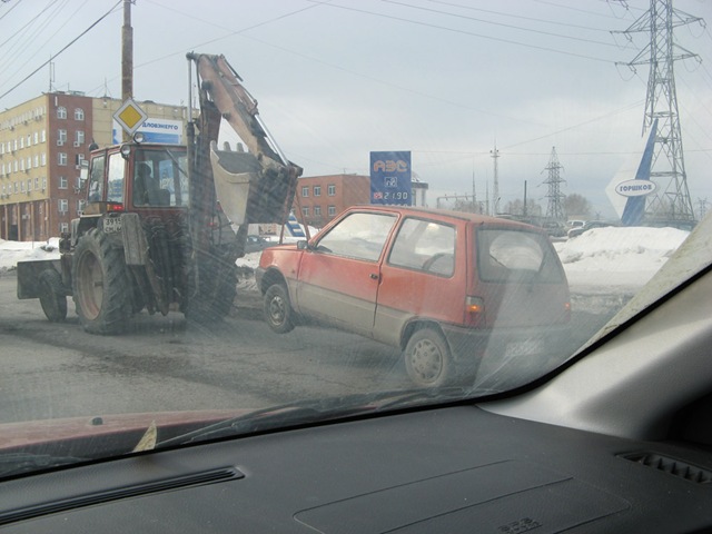

Вот, кстати, вариант буксировки Оки :D
okak[1].jpg [ 76.97 КБ | Просмотров: 24063 ]
