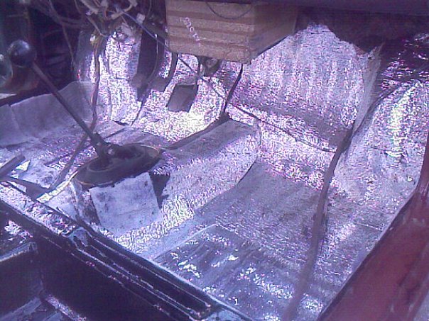

Ну вот и добрался я до компа, начну пожалуй.

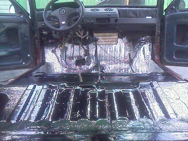

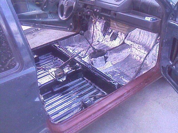

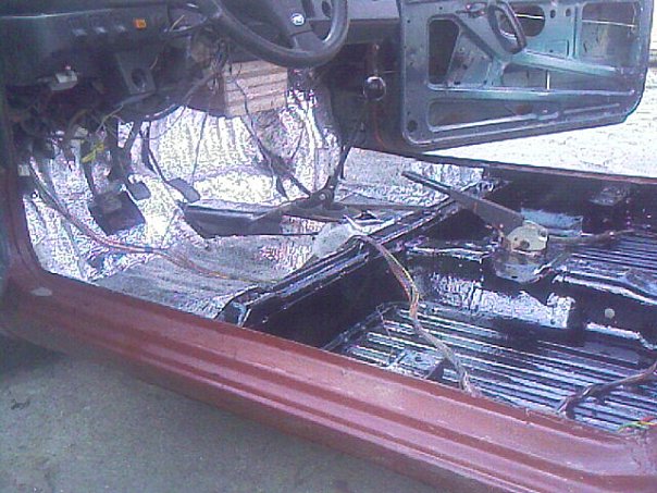

КаМаЗиК на стульчки посадили
Снятие старого левого и правого порога
Место крепление к лонжерону
срезка старого пола
установка нового и что из этого вышло.
общий вид
Ручник и крепление сёдел
Рычаг кпп и чуток моторного щита за качество ссори с фоточки кпк
Поперечина пола усиленна металлом 2мм
Внутриние пороги тоже из 2мм металла
возле бензобака
Наружние пороги

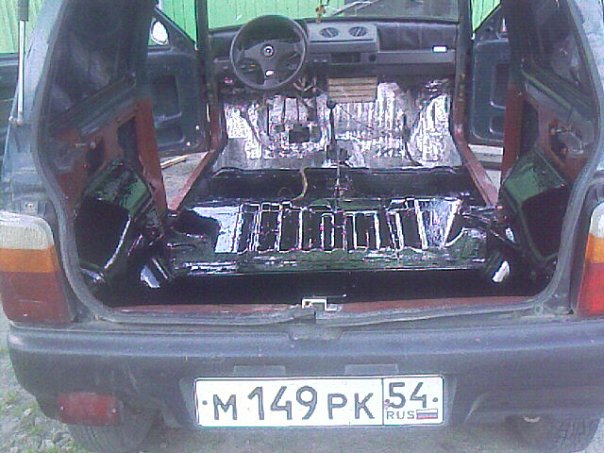

Потом начались антикорозийно малярные работы, весь салон и часть кузова была
проейдена грунтовокой ГФ 021 в два слоя с меж слойной сушкой в один час.

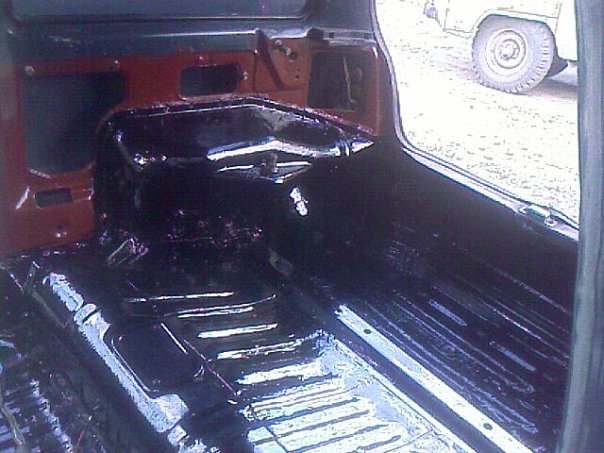

Багажник
Это мы встали на пеньки чтобы промыть арочки и промазать всё грунтовкой,
Усиление арок
Прилегли отдахнуть и стали красно пузыми, глушитель так прикипел что снять не вышло
Сердечко
Желудок
После полного высыхания грунтовки, днище арки и салон были пройдены
резинобитумной мастикой в один добрый слой.
Чёрно пузая
Арки

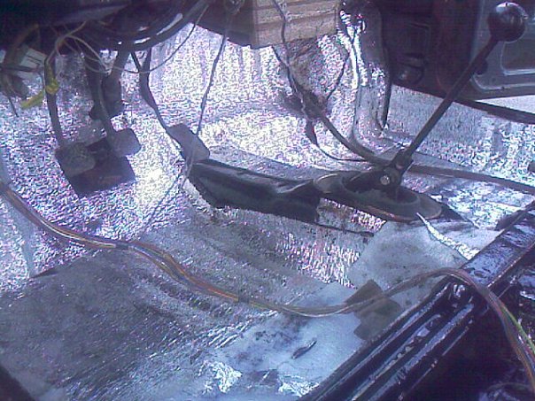

На переднею часть салона и моторный щит уложили утеплитель 5мм

Сколько времени и средств угрохал? Поздравляю!
на анткор ушло побольшому счету времяни 4 дня,
а по деньгам, пол 1700 пороги наружние 900 работа сварщика 10000
грутовка 3 банки 330 р мастика 3,6кг 320р

Продолжу, в субботу и воскресенье, проклеели весь салон Изолонтейп самоклеющийся 3004 ВБ 4мм.
Так же были заменены задние амортизаторы и пружины, и установлены барабаны на 4х98 колодки тросы ручника.
Пружины Орловские амортизаторы, Fenox Украина.
ах да и установлены дисочки R13
Сейчас ведётся замена передней ходовой части.
To be continued

За прошедшею неделю был переделан передок, сменили рулевую рейку попутно были установлены ступицы 4х98, заменены пружины на орловские, картриджы делфи комфорт,новые Тольятинские колодочки, задуты суппорта и тормозные барабаны в оранжевый цвет,
