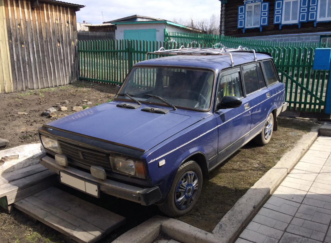

А у нас тоже четверка есть.Отец уже не ездил,отдали моей первой жене.
Двигло 2105.Зимой воевал с карбами,есть 3 шт для 2107,но не одного 2105.Всё же победил,стала нормально работать.

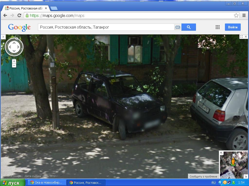

СообщениеДобавлено: 19 май 2019, 17:11
Моя первая ока тоже в своё время засветилась в Таганроге

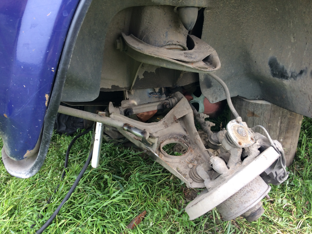

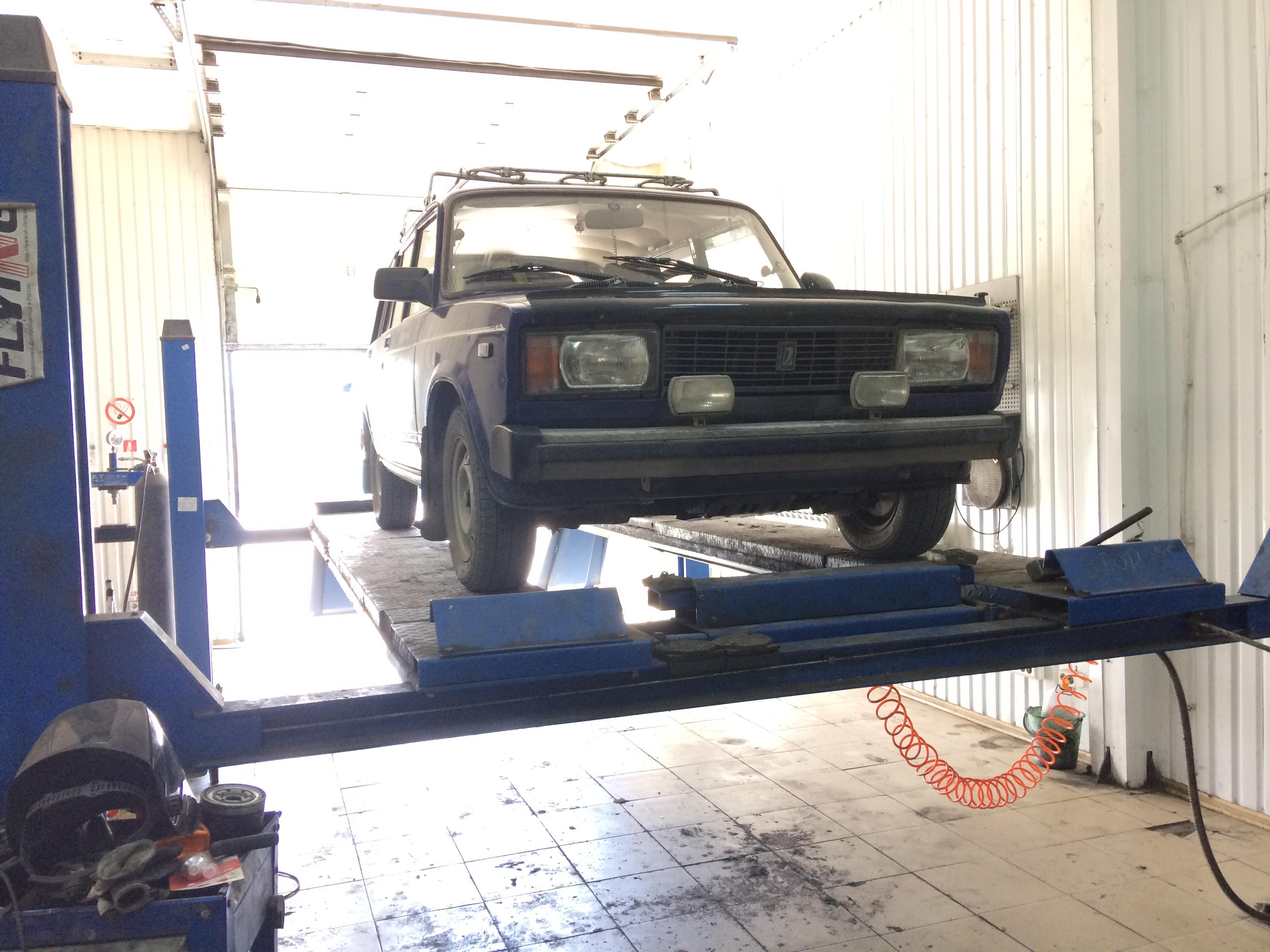

На прошедших выходных сдался на замену балки* Почему/зачем? Написано ниже. Делался в деревне, ну или если говорить точнее, то посёлок Листвянский (это недалеко от Линёво). Тут у меня родители жены живут, а так же тут живёт небезызвестный Александр сибхаммер. Чинился на его СТО https://goo.gl/maps/TyaDCknZfNLGKj7K6 Заменили мне балку и обратно собрали всю новую рулевую и почти всю новую подвеску.
На запчасти ушло что-то около 5000 рублей, включая стоимость новой балки. Для истории напишу, что балку взял за 1500р (при ценах на нее от 1200р, но там качество ниже). Шаровые по 300р. Левый нижний рычаг (голый, без шаровой и сайлентов) 380р. Трапеция помоему обошлась в 1200 или 1500р... не помню. Маятник на подшипниках, цену не помню (мастер нарезал резьбу в его корпусе и поставил тавотницу - можно шприцевать, то есть как бы почти вечный маятник получился).
Если балку не менять каждый раз :-D то по запчастям получается вполне бюджетно содержать автомобиль. Тем более поменять шаровые в принципе можно и самому, лишь бы запчасти были качественными.
По ценам за работу.. Тут я думаю не совсем корректно озвучивать цену, потому что мы с Александром давно знакомы и по-этому ценник для меня - это лишь только для меня. Разумеется то, что в дальнейшем, если с балкой будет все окей, то замена шаровых и трапеции будет стоить существенно дешевле.

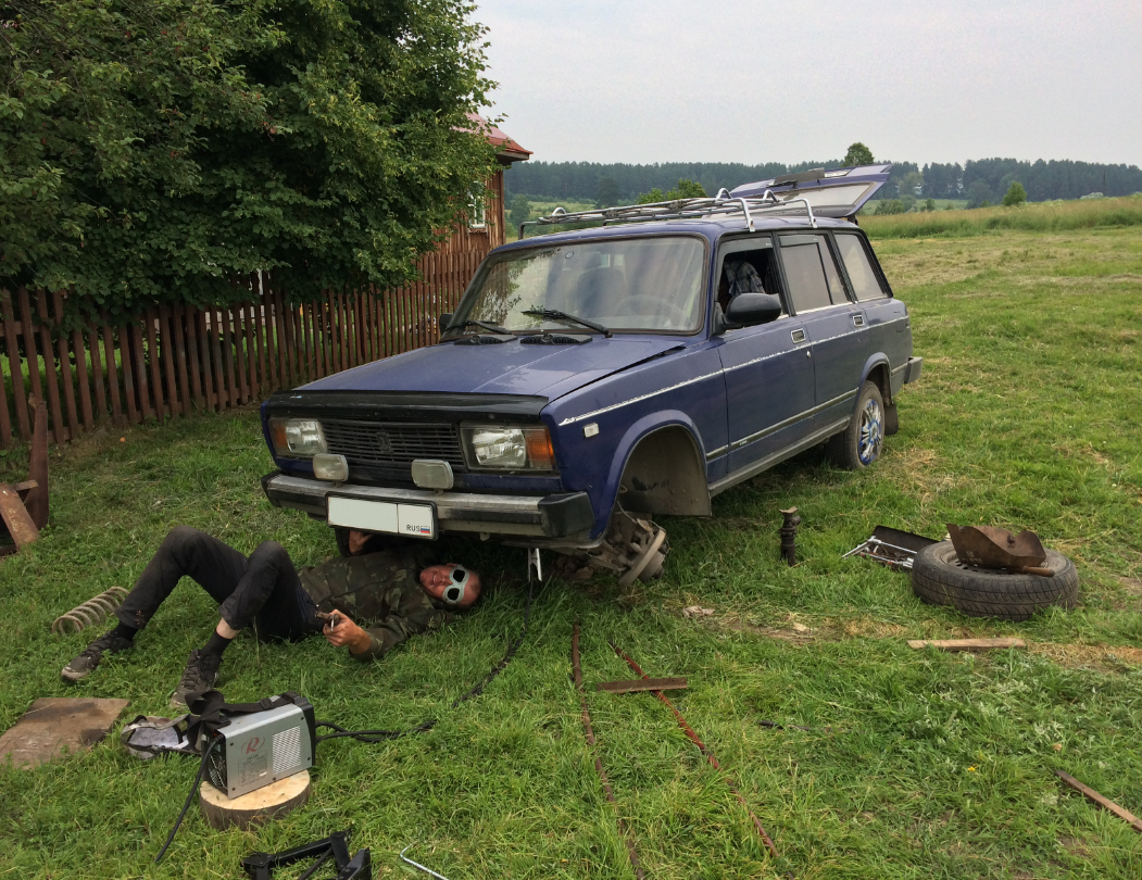

* Дело в том, что в прошлом году ездил в Алтайский край, Залесовский район, и там еще по щебню километров 50 вглубь. Еще по асфальту показалось, что тянет то влево, то вправо. А уже на щебне началась полная дичь - схождение колёс то наружу, то внутрь.. Короче, балке пришла хана. Видимо она еще до меня была треснутая и держалась на последнем слове. Но я лично перед поездкой под машину не заглядывал, т.к. с батиных слов "там всё нормально, я глядел" какой смысл туда смотреть. Да и негде было (гараж с ямой был занят Окой и хламом, оставшимся от моего квартирного переезда). Видимо он просто не заметил трещины или не предал ей значение. Теоретически это могло стоить жизни мне и всей моей семье, включая тёщу и тестя, так что состояние автомобиля лучше контролировать самостоятельно, или в доверенных сервис-центрах.
В общем, дотянул я до нужного населённого пункта. Слава Богу, что нашелся умелый человек с правильным расположением рук, обладающий необходимым инструментом и навыками. Понятное дело, что балку надо было варить. Или менять. Но для этого ее надо где-то купить (в глуши, в выходной день - это почти безнадёга), да и поставить её не так просто. Проще заварить. Заварили, собрали. Я думал не доеду обратно, однако доехал (250км до дома), так еще потом несколько раз ездил в деревню к тёще с тестем, а батя на ней ездил на свою дачу. Резину это всё конечно подожрало, но она и так была уже не новая. Так что не жалко особо.

СообщениеДобавлено: 21 май 2019, 15:29
Это повезло что осложнений не произошло,двигло могло на асфальт упасть,и лонжероны порвать-загнуть.

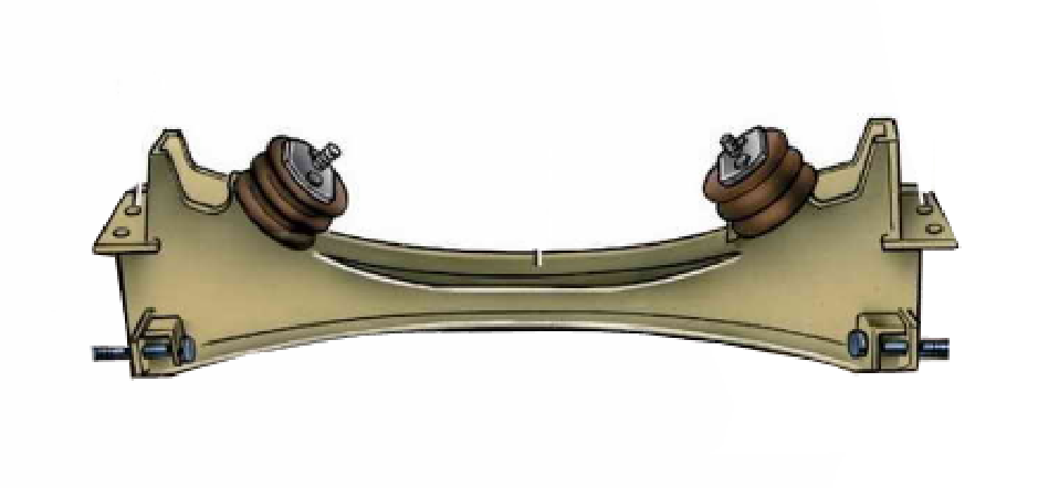

а что за балка в 4-ке, да которая еще влияет на курсовое рысканье, да ещё движок может кувалдыкнуться ? В окушонке - задняя, это знакомо.
 Заголовок сообщения: Re: Прощай, Ока! Ветка про ВАЗ-21043.
СообщениеДобавлено: 21 май 2019, 16:26
На оке это подрамник. А на классике-ваз это типа задней, как на оке, но спереди. На ней на подушках лежит двигатель, и крепятся нижние рычаги подвески колёс.
img-2019-05-21-17-01-23.png [ 61.05 КБ | Просмотров: 30605 ]
Вот упрощенно. Сверху на подушках двигатель, снизу с обоих сторон - болты крепления оси нижних рычагов. Верхние рычаги крепятся к кузову.

Дополнил прошлое сообщение рисунком. И вот эта вся железная хреновина в четверг упала мне на большой палец правой ноги! Хорошо, что тогда было не очень жарко и я был в демисезонных туфлях. Иначе я был бы в шлёпанцах и совсем была бы труба. Сейчас лечусь.
