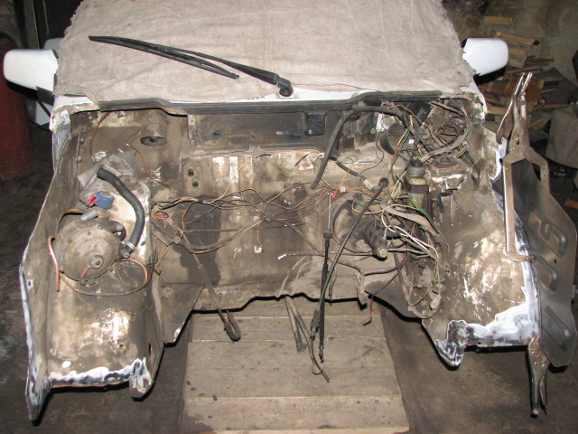

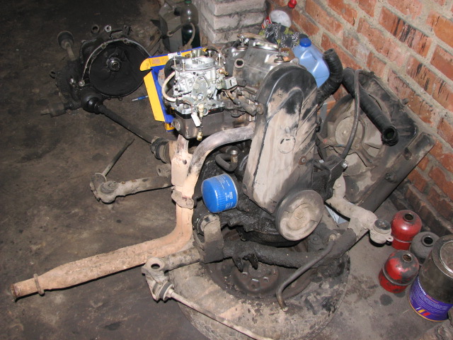

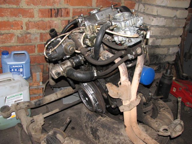

Кто снимал -ставил двгаель через низ с подрамником ! нужна-ли яма , реально в двоём данная поцедура без тали !
 Заголовок сообщения: Re: снятие двгателя
СообщениеДобавлено: 10 июн 2014, 23:23
Я снимал. Использовались 2 подкатных домкрата, 2 или 3 стойки-"козла", несколько брёвен. Тонкости уже забылись, дело было в 2007-м году, но то, что процесс проходил без лебедки и ямы - однозначно :).
