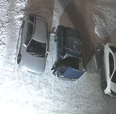

Хм, блин.. Полтора часа назад (02:34) чуть АКБ с машины не упёрли. Обошлось вроде, спасла сигналка. Правда сирена в самой машине была отключена (с брелка - стоял беззвучный режим), но сам брелок перебудил всех. Удивительно другое: абсолютный игнор признаков наличия у автомобиля действующей сигнализации. Лезть в такую машину - как минимум рулетка. Может конечно он не заметил наличие светодиода, но он даже не присматривался (судя по кадрам видеонаблюдения). Ну хоть капот за собой прикрыл, когда я к нему обратился из окна - и на том спасибо. ;)

Вот засранец.А капот то не погнул?
На первый взгляд - ничего криминального не обнаружил. Да он и не тянул его сильно, хотя впечатление такое, что капот стал чуть выше. В прочем, этот капот многострадальный. До меня его вскрывал мой отец, когда на этой машине ездил, ибо порвался тросик и капот надо было как-то открывать. В общем, ломом, монтажками, матерью... короче открыл. Конечно деформировалось место, куда прикручивается замок капота (площадка тупо ушла вверх, вслед за капотом). В общем, капот (как бы я не старался глубже установить замок) не очень глубоко сидит на своем месте.
Есть мысль врезать еще штуки 3 концевика, соединив их в параллель к имеющемуся и настроить так, чтобы при попытке хотя бы приподнять капот с одной из сторон, сигналка уже начинала орать.
