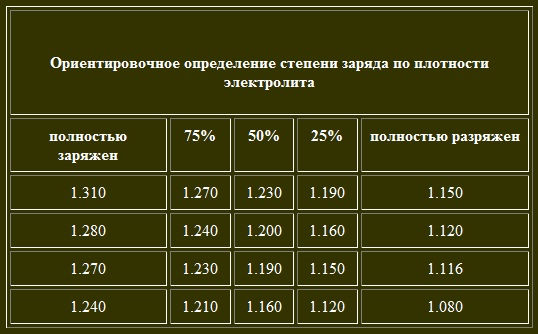

Sonar писал(а):
плотность во всех банках - около 1107
Непонял - это в каких еденицах? кг/м3? Тоесть 1.107 если в привычных г/см3? Разве бывает так мало?
А что тебя смущает? Наша плотность вообще то 1270-1280 по ареометру. По нормальному ареометру..
То что 1107 это неправдоподобно мало.
Мало конечно, вопиюще мало! Как он там еще не замерз.. но нет ничего не правдоподобного (см.таблицу). Разряжен просто ну ваааааще в хламину по строчке №3 (стандартной плотности заряженного аккума 1270)
